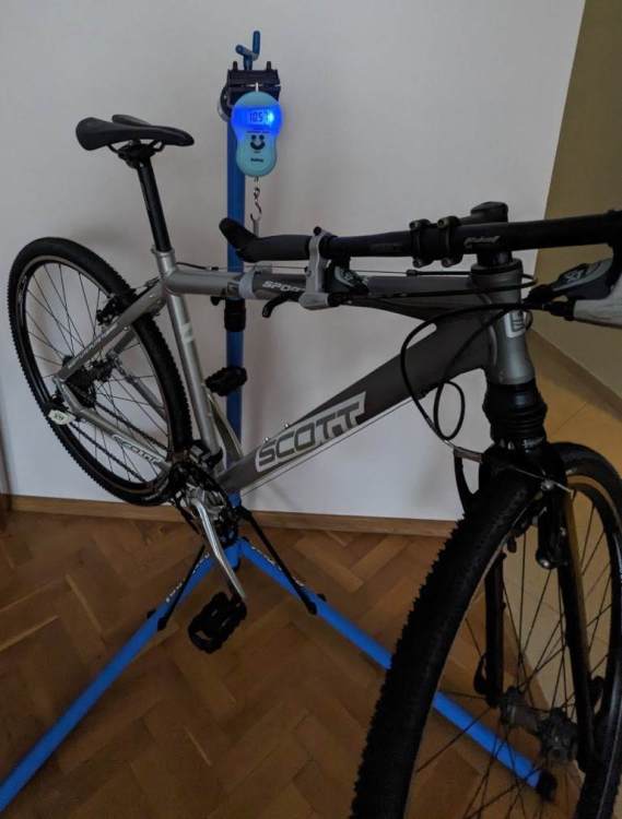

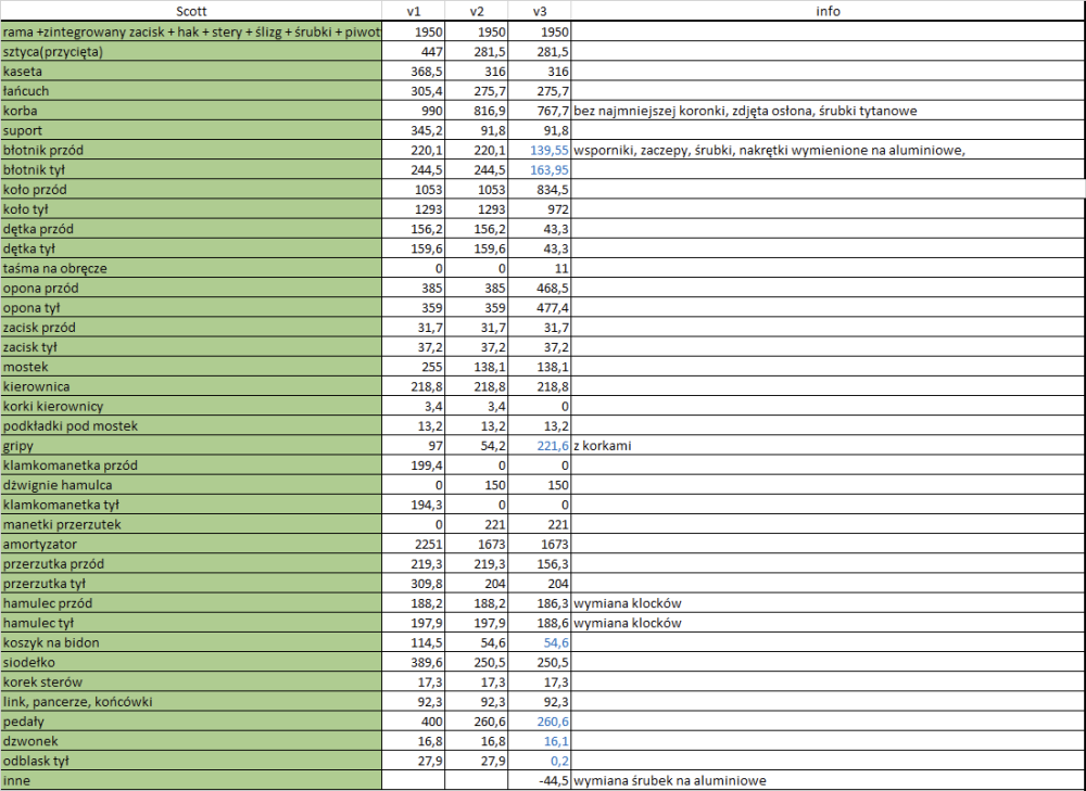

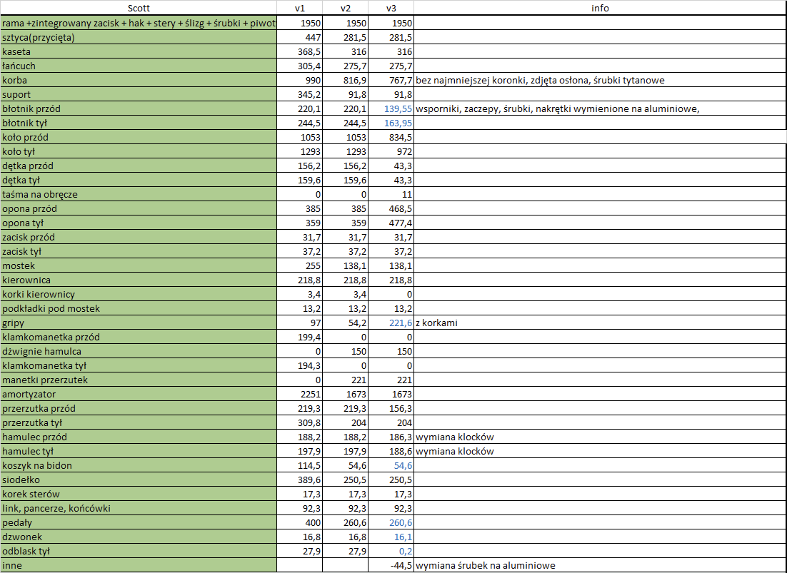

klon Napisano 17 Czerwca 2021 Autor Udostępnij Napisano 17 Czerwca 2021 (edytowane) @marvelo, możliwe, że będę zmieniał opony na 700x42, Continentale, które polecałeś wcześniej wydają się ciekawe. muszę pojeździć i zobaczyć jak te się sprawdzą na ścierzkach w lesie. Jak zostanę przy Maxxisach, to przy okazji spróbuję ultralite'ów Vittorii. Szkoda tylko, że nie ma ich w wersji pod zawór AV, skoro już mam taki otwór w obręczach, to żal nie korzystać z kompresorów na stacjach Mały update wagowy, sztyca po ucięciu(około 5,5cm) waży: 281,5g Waga całości teraz to 12,64kg. Edytowane 17 Czerwca 2021 przez klon Cytuj Odnośnik do komentarza Udostępnij na innych stronach More sharing options...
