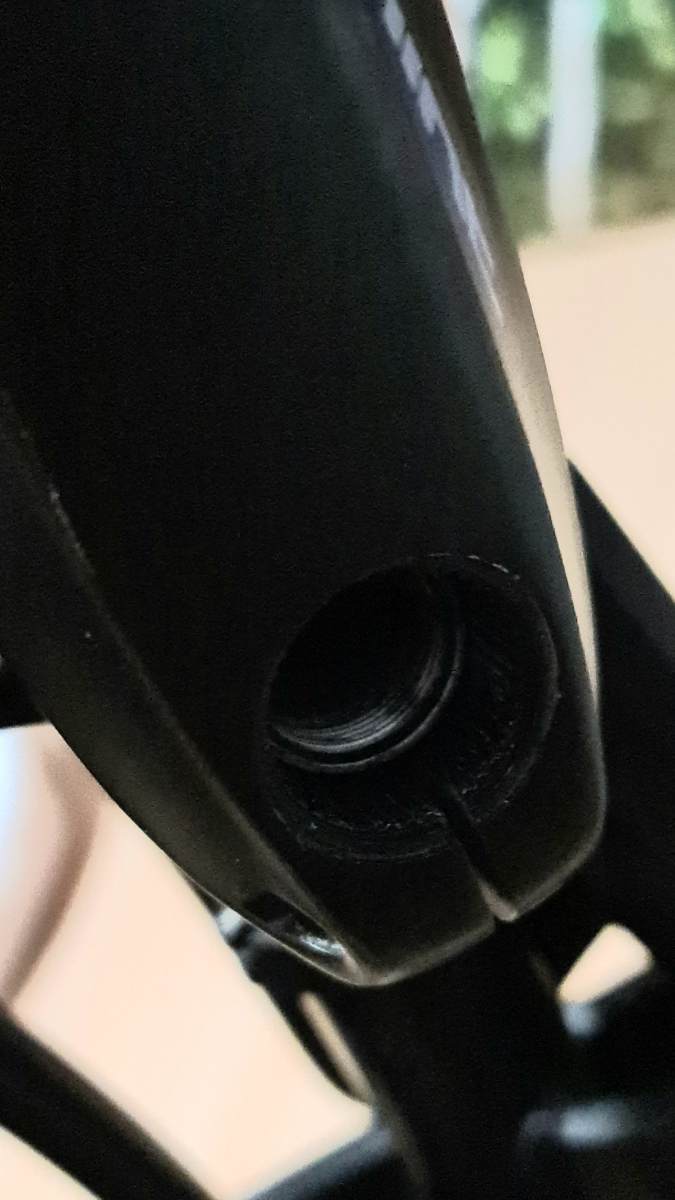

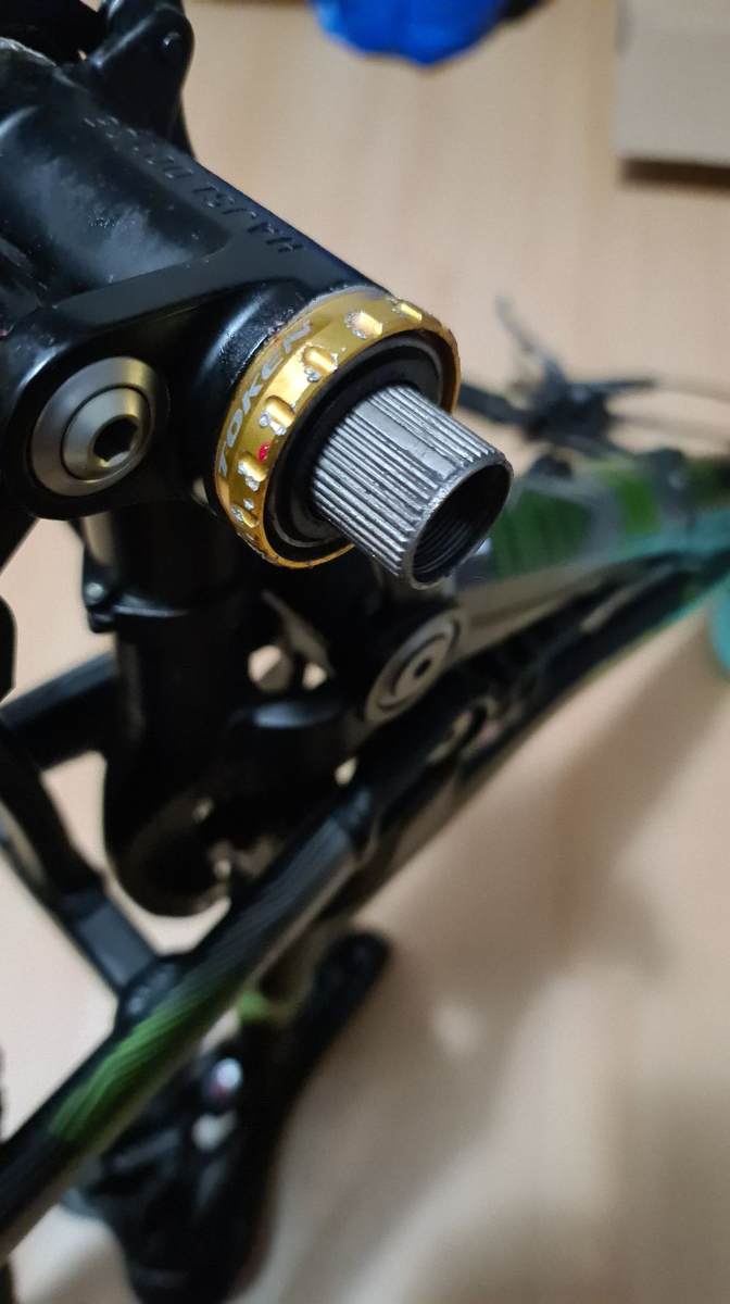

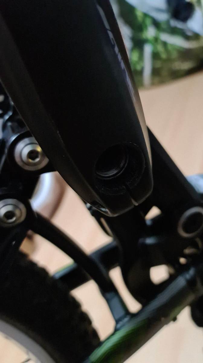

rain922 Napisano 12 Maja 2021 Napisano 12 Maja 2021 Cześć! Czytam od dłuższego czasu, sporo problemów rozwiązałem czytając tematy, ale w końcu muszę zapytać brać :) Rama Mongoose Pinn'r Foreman. Założone wkłady 83 mm bez podkładek (Hollowtech 2). Problem przy korbach sainit, które jakoby były używane z w.w. ramą (dostałem w pakiecie, kupowałem ino ramę). Ramię korby na pedale lewym wystaje na 18 mm. szerokość korby to 32 mm, czyli brakuje około 12-14 mm na wielowypuście. Pytania 2: a) Czy mogę tak jeździć (zakładam, że nie, więc stąd te pytanie :) ) b) jakie korby zastosować do w.w. ramy Zdjęcie do kompletu :) PS: tak wiem, porysowane tokeny :)
Mihau_ Napisano 12 Maja 2021 Napisano 12 Maja 2021 Zrób fotkę jak to wygląda z założonym ramieniem Nie masz przypadkiem plastikowej podkładki na osi przy prawym ramieniu?
rain922 Napisano 12 Maja 2021 Autor Napisano 12 Maja 2021 Podkładek celowo nie zakładałem bo poczytałem trochę:) nakręcona tylko prawa oś suportu i lewa.(miski na lozyska) 😕
JWO Napisano 13 Maja 2021 Napisano 13 Maja 2021 A sięgnie Ci nakrętka (preload cup), żeby wstępnie dokręcić korbę? Wydaje się że tu jest ten brakujący centymetr (83mm-73mm) Potrzebujesz taką korbę: FC-M825 (shimano.com) a masz taką: FC-M820 (shimano.com)
Gość Napisano 13 Maja 2021 Napisano 13 Maja 2021 Nie ma opcji żebyś tak jeździł. Już na etapie dokręcania mogą pojawić się problemy, bo jedna śruba będzie zaciskała ramię poza osią.
