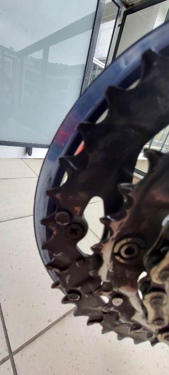

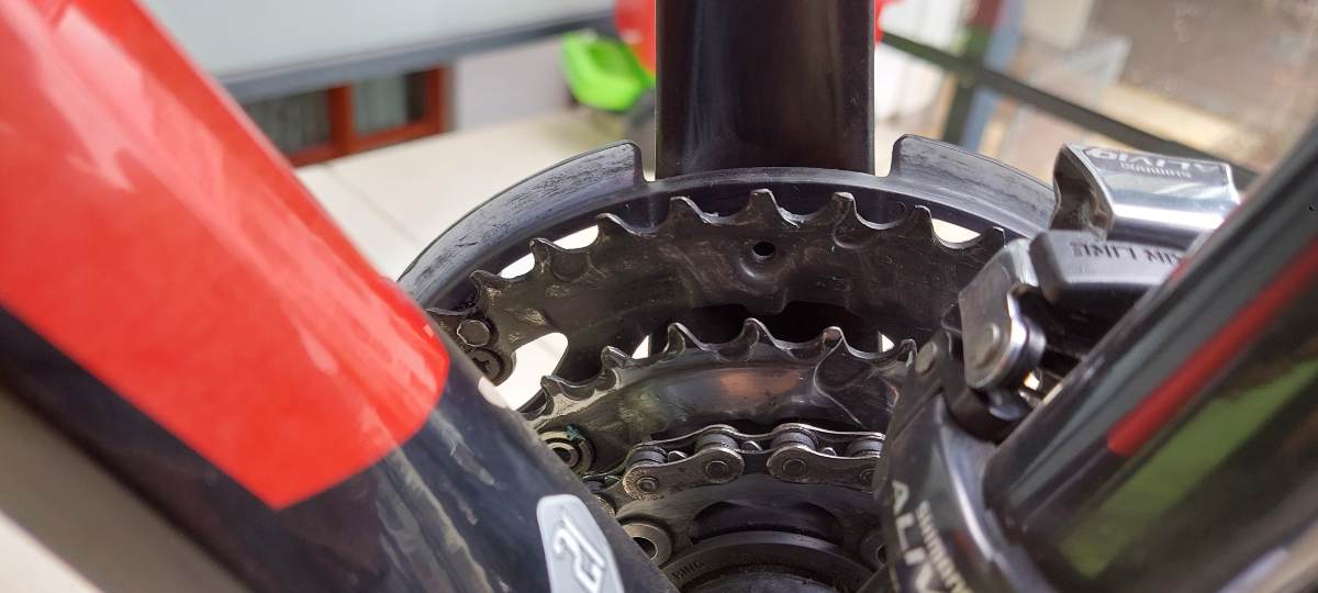

Crockett Napisano 7 Maja 2021 Autor Napisano 7 Maja 2021 33 minuty temu, sebass52 napisał: Poza tym, nie myślałeś o wymianie zużytych tarcz w korbie? W necie da się je dostać, wtedy konieczność wymiany całej korby odpada... Tak, to też biorę pod uwagę. I to w sumie chyba najlepsza opcja, bo najmniejsza tarcza używana sporadycznie, środkowa w miarę, najwięcej tłukę na tej 42. W tej chwili wygląda tak, jak na zdjęciach. Kupował ktoś na rowertour ? https://www.rowertour.com/p/19654/shimano-tarcza-korby-32z-alivio-fc-m410-srebrna https://www.rowertour.com/p/17046/shimano-tarcza-korby-42z-alivio-fc-m410415341-czarna-do-oslony?gclid=EAIaIQobChMIxuPlvcm38AIVSOuyCh2b2AxNEAQYAyABEgJRHPD_BwE
