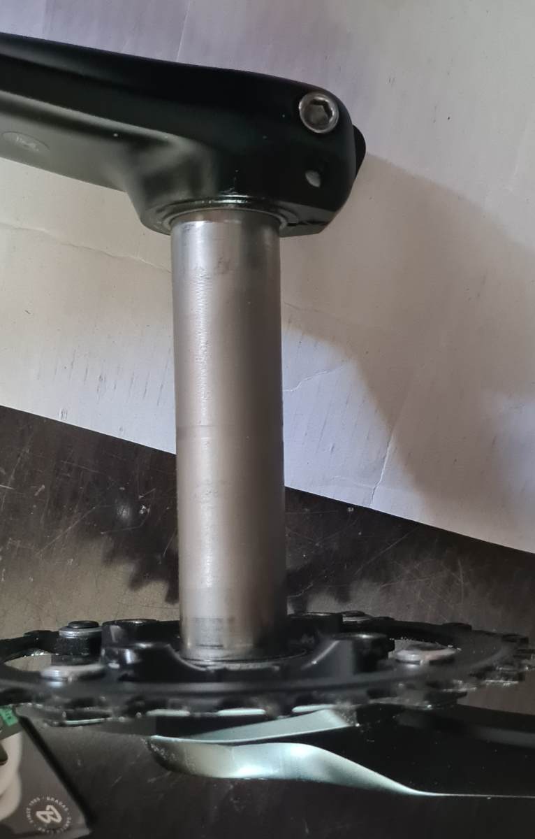

Mastodont Napisano 28 Kwietnia 2021 Napisano 28 Kwietnia 2021 Cześć, Czy w takim przypadku nie muszę dawać podkładek dystansowych ? Chodzi o polepszenie linii łańcucha w napędzie 1*11 Czy nie zepsuje suportu ? / Nie zgniotę plastikowej tulejki, która łączy prawe i lewe łożysko ? / Tudzież czegoś z łożyskami ?
Gość Napisano 28 Kwietnia 2021 Napisano 28 Kwietnia 2021 Nie, ale oś korby może wystawać za mocno, przez co nie będziesz mógł zlikwidować luzu.
siejak1 Napisano 28 Kwietnia 2021 Napisano 28 Kwietnia 2021 Zawsze można dać podkładkę od lewej strony
Mastodont Napisano 28 Kwietnia 2021 Autor Napisano 28 Kwietnia 2021 40 minut temu, skom25 napisał: Nie, ale oś korby może wystawać za mocno, przez co nie będziesz mógł zlikwidować luzu. A jak poznać, że ta os są bardzo wystaje ? 9 minut temu, siejak1 napisał: Zawsze można dać podkładkę od lewej strony Tak właśnie zrobiłem ale to będę musiał znowu kombinować z przesunięciem bloków w SPD Stąd, ten mój post 🙂
Gość Napisano 28 Kwietnia 2021 Napisano 28 Kwietnia 2021 Plastikowa nakrętka oprze się na osi, a nie na korbie.
Mastodont Napisano 28 Kwietnia 2021 Autor Napisano 28 Kwietnia 2021 Musi być podkładka 😕 pomierzyłem: długość osi suportu to 95mm (odległość pomiędzy ramionami korby). od tej długości odejmujemy 20mm (łożysko suportu ma 10mm) minus podkładka dystansowa 2.5mm Czyli 95-20-2.5 = 72.5mm Ps. Muszę przesunąć bloki w obu butach o 2.5mm
