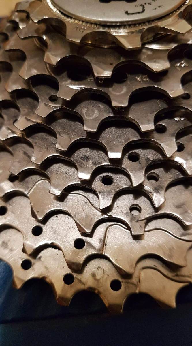

abdesign Napisano 15 Kwietnia 2021 Napisano 15 Kwietnia 2021 Serwis nie uprzedził że nowy łańcuch na używanej kasecie może przeskakiwać? Wrzuć zdjęcie czystej kasety w dobrej rozdzielczości i przy porządnym oświetleniu, bez łańcucha. Tak żeby było widać wszystkie zębatki mniej więcej tak:
playerOnlyOne Napisano 15 Kwietnia 2021 Autor Napisano 15 Kwietnia 2021 Mam wolnobieg single speed, ale fakt faktem trochę ich wina że założyli stary łańcuch na nową zębatkę. Ale wymieniłem łancuch na nowy po nie wiecej jak dwoch kilometrach przejechanych. I to nie przeskakiwanie jest winą bo bym zauwazyl.
