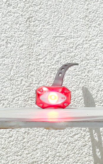

za pinc-dziesiat zlociszy mozna dostac takie cus. wystepuje w roznych odslonach  po droznymi nazwami. zarowka 3W (tym sie kierowalem) i jakies tam soczewki. w trybie strobo wystarcza na dobrze ponad 6h a dluzszych wycieczek i tak nie wykonuje. widocznosc w pelnym sloncu, z ok 100m - bdb. z wiekszej odleglosci nie obserwowalem. mysle, ze mozna polecic. przetrwalo dwa oberwania chmury z gradobiciem, aczkolwiek trzeba dodac, ze uzywam pelnych blotnikow
