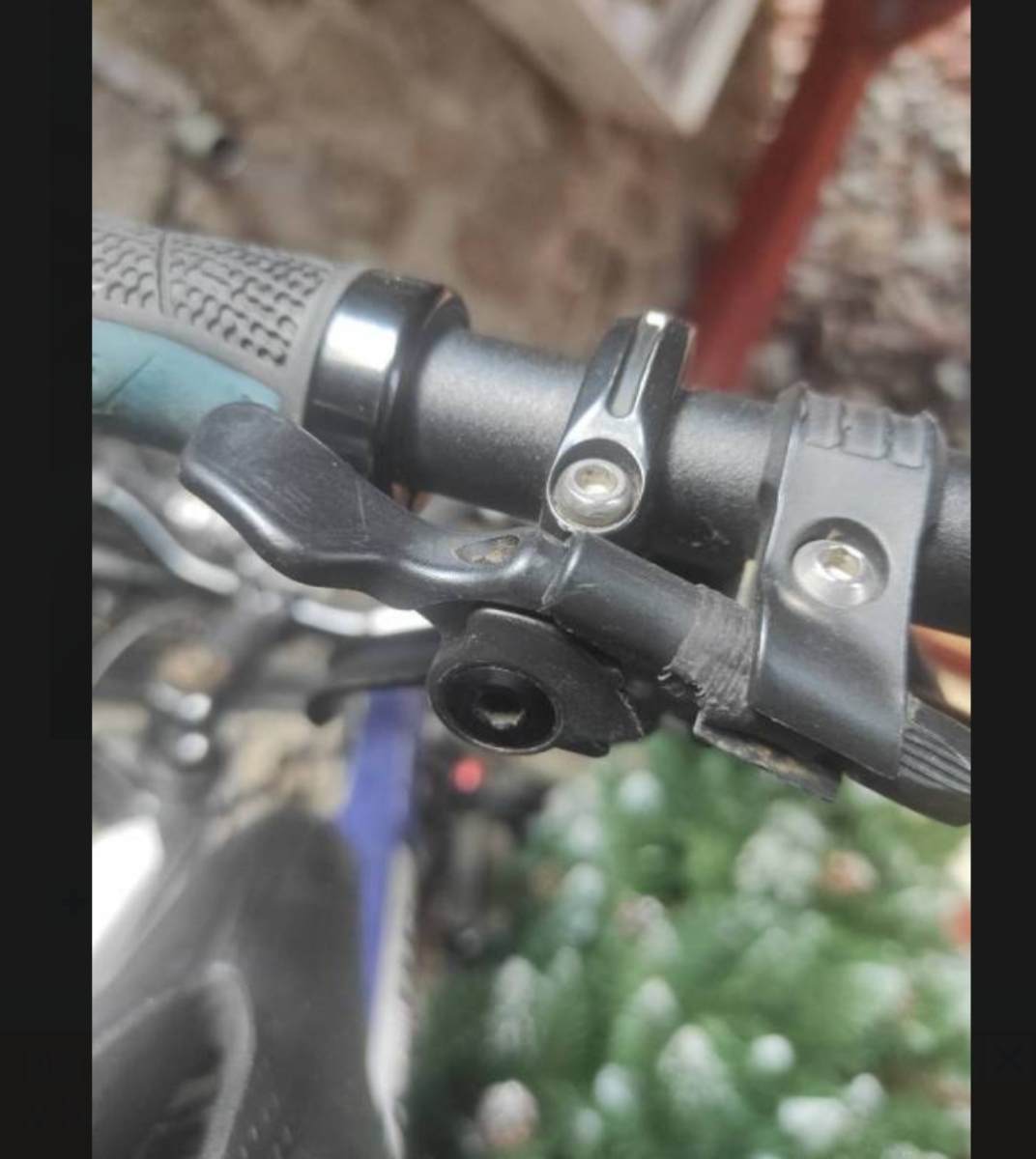

Kubeeq Napisano 8 Marca 2021 Napisano 8 Marca 2021 Witam. Ostatnio złamała mi się dźwignia sztycy podczas mocniejszego naciśnięcia. Plastikowa manetka po prostu pękła i nie da się w żaden sposób tego naprawić. W internecie można wyszukać odpowiednią manetkę firmy Kind Shock do mojej sztycy, lecz ceny wahają się od 200 zł. Są może jakieś uniwersalne, tańsze dźwignie, które będą pasować do mojej sztycy? Dla ciekawskich mój rower to Kellys SWAG 30 2019
KSikorski Napisano 8 Marca 2021 Napisano 8 Marca 2021 https://bike.shimano.com/pl-PL/product/component/deore-m6100/SL-MT500-L.html lub https://bike.shimano.com/pl-PL/product/component/deore-m6100/SL-MT500-IL.html
Kubeeq Napisano 9 Marca 2021 Autor Napisano 9 Marca 2021 Z tych dwóch podanych Shimano na pewno będą działać tak samo jak ten Kind Shock? Muszę się upewnić na 100 % czy będzie funkcjonować poprawnie po wymianie.

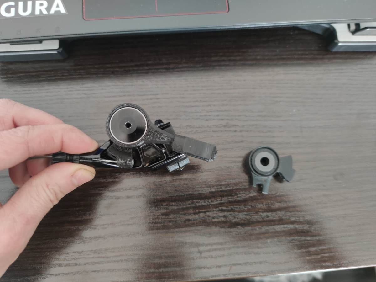

piter614 Napisano 9 Marca 2021 Napisano 9 Marca 2021 Taką dźwignię można wydrukować na drukarce Miałem podobny problem i udało się manetkę naprawić
Kubeeq Napisano 9 Marca 2021 Autor Napisano 9 Marca 2021 Kreatywne i pewnie praktyczne podczas jazdy. Sam bym zrobił coś podobnego tylko ciężej właśnie z tą drukarką.
piter614 Napisano 9 Marca 2021 Napisano 9 Marca 2021 Ta została trochę przerobiona bo dodałem łożysko do środka co sprawiło że sama manetka działa dużo lżej Ja mam drukarkę w domu więc nie było problemu zrobić
KSikorski Napisano 9 Marca 2021 Napisano 9 Marca 2021 54 minuty temu, Kubeeq napisał: Z tych dwóch podanych Shimano na pewno będą działać tak samo jak ten Kind Shock? Mam kind shocka lev integra z jedną z linkowanych manetek Shimano i działa lepiej od fabrycznej z uwagi na obecność sprężyny powrotnej w manetce Shimano.
piter614 Napisano 9 Marca 2021 Napisano 9 Marca 2021 W tej manetce co wrzuciłem foto też jest sprężyna powrotna, manetka jest do dodatkowej sztycy która posiadam. I przyznam że manetka dział bardzo ładnie
