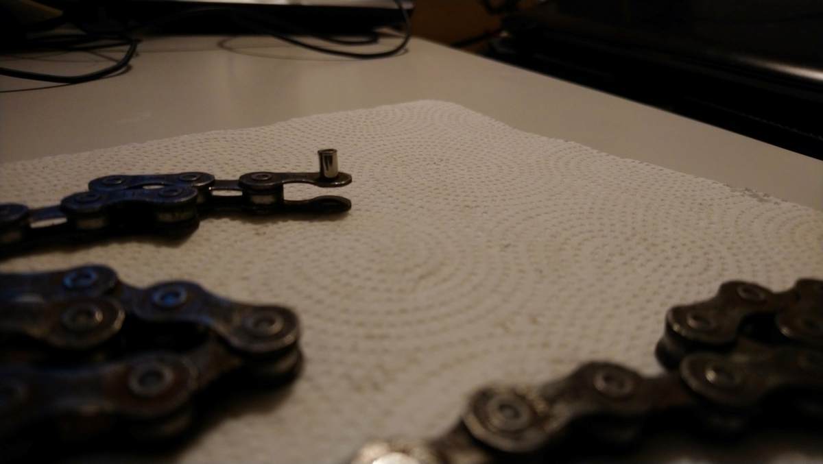

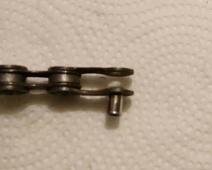

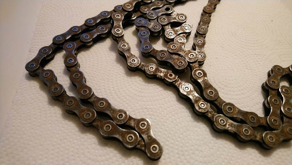

evox Napisano 3 Marca 2021 Napisano 3 Marca 2021 Witam Jako że rozbieram cały rower, również rozkułem łańcuch w celu wyczyszczenia go. Rozkułem tak, by sworzeń całkiem nie wypadł i wygląda teraz to tak, że krzywo siedzi. I chciałbym się dowiedzieć czy skoro tak się rozkuł, to mimo krzywego osadzenia skuwać go tak, czy rozkuć całkowicie i próbować włożyć prosto? Po wyczyszczeniu łańcucha który na rowerze był czarny, moim oczom ukazała się korozja, co jest całkiem dziwne jak na ilość smaru jaką poprzedni właściciele roweru na niego nałożyli. Pomijając walory wizualne, wpływa to negatywnie na łańcuch - dodam że nie jest rozciągnięty i chodzi lekko? Pozdrawiam
SoloTM Napisano 3 Marca 2021 Napisano 3 Marca 2021 Kup sobie spinkę kmc cl566r. Będziesz zapinał/rozpinał palcami. A jeśli koniecznie chcesz bez to normalnie skuj tylko umiejętnie to trzeba zrobić i dobrym skuwaczem.
kamfan Napisano 3 Marca 2021 Napisano 3 Marca 2021 Nie... lepiej kupić spinkę, na 99% skuje źle, a nawet jak skuje dobrze to jest ryzyko, że się zerwie jak mocniej depnie. Gra nie warta świeczki, lepiej kupić spinkę albo specjalny pin. A rdza w niczym nie przeszkadza
vdcmike Napisano 4 Marca 2021 Napisano 4 Marca 2021 Przecież drugi raz użycie pniu to proszenie się o kłopoty. On się będzie trzymał już tylko z jednej strony. Przy odpowiednim przekosie i przyłożonej do korby siłe rozlezie się.
SoloTM Napisano 4 Marca 2021 Napisano 4 Marca 2021 Jeśli się zrobi umiejętnie to będzie trzymać wystarczająco dobrze, ( bez koks sprintów na przekosach )ale to trzeba mieć wprawę i narzędzie. Zdecydowanie lepiej i łatwiej jednak spinkę dać.
