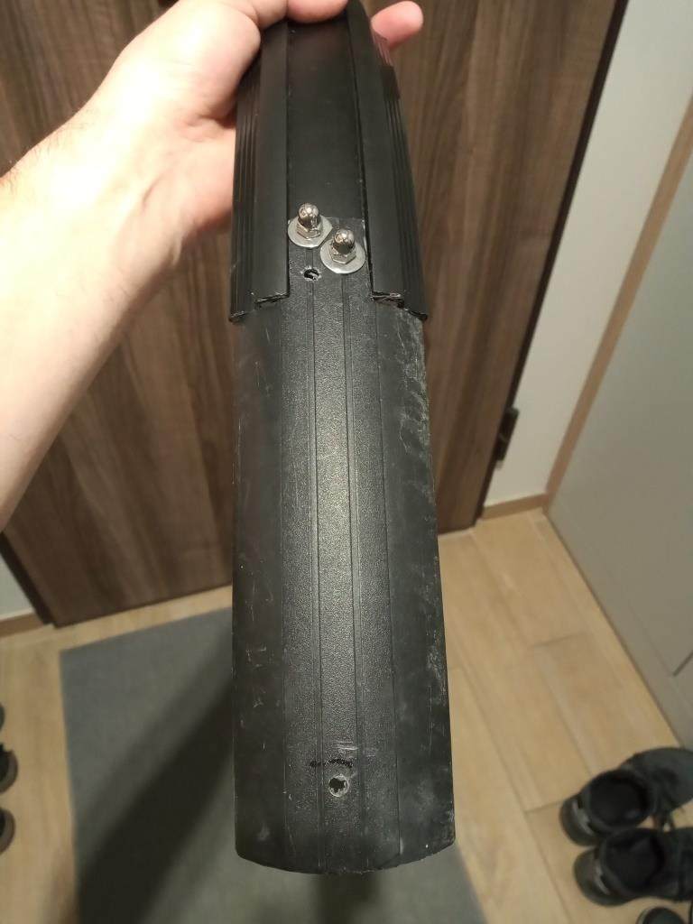

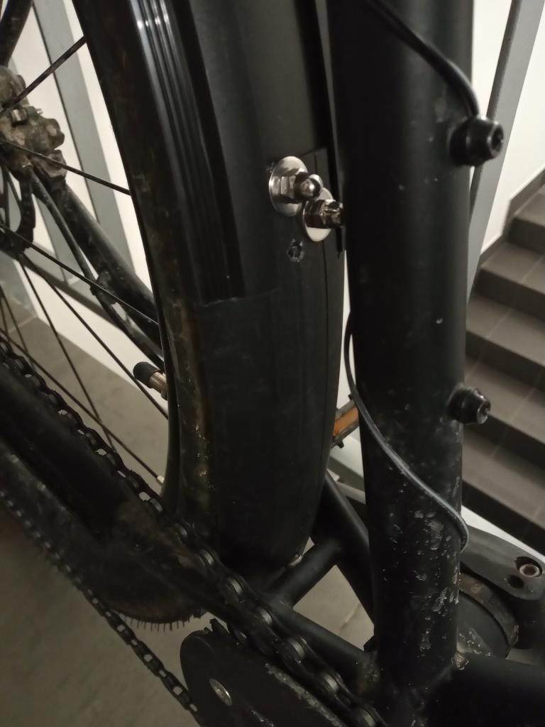

Ale problemem który chciałem wyeliminować od początku stał się krótki i mocowany do rury podsiodłowej błotnik tylny. Chciałem żeby sięgał do suportu i przerzucał błoto/wodę poniżej jego linii.
Jako przedłużki użyłem kawałka błotnika SKS Hightrek - jak przystało na druciarstwo "ze szrotu", ale wersja tego modelu do małych kółek jest niedroga a tworzywo na pewno solidne.
Do tego śruby nierdzewne, nakrętki kołpakowe, trochę kombinowania z montażem (ale to dlatego że w Muirwoodzie ciasno przy oponie 2.0) i zobaczymy jak się sprawdzi. Został jeszcze problem "rozszerzenia" w miejscu wycięcia na tylne widełki, bo jest dość duże, ale coś wymyślę :)

5 minut temu, MikeSkywalker napisał:
nie wytrzymały
A co się stało z nimi? Zawsze przedłużałem na nitach i nie miałem problemu 😉. Zawsze można dać mosiężny, ale tu przecież nie ma żadnej siły na ścinanie. Ale najważniejsze, że Ciebie nie drażni 😉.
Zwyczajnie - zerwały się. Na pewno chciałem mieć nierdzewkę więc może stąd pomysł na śruby.
Ale boli mnie ta niesymetryczność więc może pójdę w cztery nity. Zobaczymy, póki co muszę to wytelepać w terenie.
