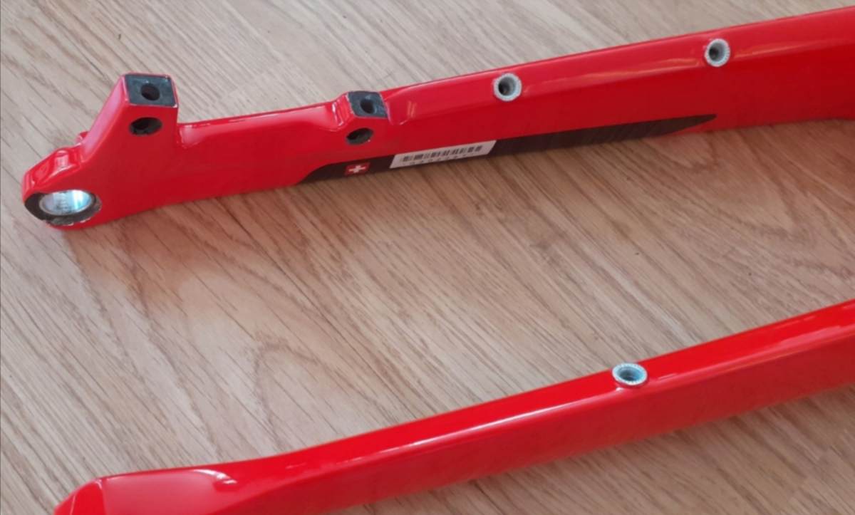

ilfrancesino Napisano 7 Lutego 2021 Napisano 7 Lutego 2021 Widelec nie posiada gwintów w otworach, jest sposób na zamontowanie adaptera do zacisku hamulca tarczowego? Normalnie mocowane są tam hamulce Magury. Podobno w otwory boczne wchodzą garyłki z gwintem i w te baryłki wkręcamy dłuższe śruby i adapter.
Mod Team bogus Napisano 7 Lutego 2021 Mod Team Napisano 7 Lutego 2021 Jedyną opcją jest dokupienie lub dosztukowanie baryłek.
ilfrancesino Napisano 7 Lutego 2021 Autor Napisano 7 Lutego 2021 Myślałem że ktoś orientuje się konkretnie który to model baryłek i gdzie są dostępne ale dziękuję za info.
Gość Napisano 7 Lutego 2021 Napisano 7 Lutego 2021 Zmierz średnicę otworu, oraz ile jest od krawędzi do środka otworu gdzie wchodzi śruba. Co prawda nie od hamulca, ale być może mam coś co będzie pasowało.
ilfrancesino Napisano 7 Lutego 2021 Autor Napisano 7 Lutego 2021 6 godzin temu, ilfrancesino napisał: Myślałem że ktoś orientuje się konkretnie który to model baryłek i gdzie są dostępne ale dziękuję za info. Boczne wymiary na baryłkę, średnica 10mm, głębokość 11mm. Frontowe otwory, średnica 6mm, głębokość 20mm. 5 godzin temu, skom25 napisał: Zmierz średnicę otworu, oraz ile jest od krawędzi do środka otworu gdzie wchodzi śruba. Co prawda nie od hamulca, ale być może mam coś co będzie pasowało. Boczne wymiary na baryłkę, średnica 10mm, głębokość 11mm. Frontowe otwory, średnica 6mm, głębokość 20mm.
Gość Napisano 7 Lutego 2021 Napisano 7 Lutego 2021 Jednak źle spojrzałem. Mam coś takiego od sztycy, ale ma ścianki pod kątem, a nie jak walec. Poszukaj jakiegoś tokarza, wygląda to jak mega prosta robota. Wiem że forumowy kolega Activia też robił różne elementy. Może by Ci coś takiego zrobił. Ciężko powiedzieć nawet pod jakim hasłem tego szukać.
ilfrancesino Napisano 8 Lutego 2021 Autor Napisano 8 Lutego 2021 Zakupiłem widelec karbonowy Stromer i jest o bez otworów nagwintowanych, unas w kraju nie można dostać śrub mocujących, podobno kolega jest w stanie wtoczyć takie elementy. To tą wymiary otworów: Boczne wymiary na baryłkę, średnica 10mm, głębokość 11mm. Frontowe otwory, średnica 6mm, głębokość 20mm Chodzi głównie o baryłkę z gwintem wewnętrznym.

krzysztof123 Napisano 5 Marca 2021 Napisano 5 Marca 2021 Do zamocowania śrub hamulcowych można zastosować takie baryłki z gwintem bocznym M6 są stosowane w połączeniach meblowych, pasują idealnie do otworów bocznych tego widelca są dostępne w rozmiarze 13 mm długośc i 10 mm średnica, wystarczy spiłować czoło baryłki ok.2mm.
