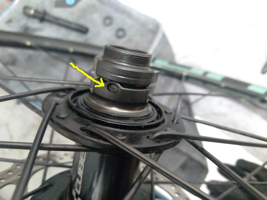

Strek Napisano 29 Stycznia 2021 Napisano 29 Stycznia 2021 Zwracam się do Was z zapytaniem dotyczącym budowy bębenka piasty no name roweru Cube Nuroad Pro. Podczas serwisu bębenka zauważyłem dziwny otwór na obudowie wewnętrznej. Możecie mi podpowiedzieć czy dobrze się domyślam, że jest to ograniczenie przed przesuwaniem się sprężyny zapadek, czy jakaś wada fabryczna ? Sprężyna nie ma żadnego mocowania w rowku, jej przecięcie wypada dokładnie między otworem na zdjęciu.
Accent_Szaj Napisano 29 Stycznia 2021 Napisano 29 Stycznia 2021 21 minut temu, Strek napisał: czy jakaś wada fabryczna Na wadę mi to absolutnie nie wygląda. Raczej na zwiększenie wysokości podkładki bez zwiększenia wagi. Jak dobrze działa to bym się nie przejmował
Strek Napisano 29 Stycznia 2021 Autor Napisano 29 Stycznia 2021 Teraz, Accent_Szaj napisał: Na wadę mi to absolutnie nie wygląda. Raczej na zwiększenie wysokości podkładki Podkładki? One przychodzą wyżej tam gdzie gwint 4 szt. Tam jest tylko sprężyna. Normalnie w innych bębenkach które do dej pory rozbierałem sprężyna miała wygięcie które zabezpieczało ją przed przesunięciem , obrotem .Tu sprężyna jest bez takiego rozwiązania ot okrągły rozcięty drucik....jeśliby się obrócił samoistnie w trakcie pracy bębenka i trafił na zapadkę rozcięciem to klops stąd ten otwór miałby sens...ale trochę to topornie wygląda. Po złożeniu wszystko działa...ale ciekawość pozostała. Piastę tą rozbierałem pierwszy raz, gdy zobaczyłem ten otwór pomyślałem że jakaś kulka dostała się przy montażu w fabryce nie tam gdzie powinna...ale z taką niespodzianką korpusu bębenka nie dało by rady normalnie założyć.
woojj Napisano 29 Stycznia 2021 Napisano 29 Stycznia 2021 Moim zdaniem to taka mechaniczna obróbka która ma zapobiegać obracaniu sprężyny....Różnie to wygląda u wielu producentów. Materiał był najpierw wytoczony, a potem jakby punktakiem zniekształcono i powstał rant.
Strek Napisano 29 Stycznia 2021 Autor Napisano 29 Stycznia 2021 Też tak myślę. No cóż piasta no name...finezyjna być nie musi.
