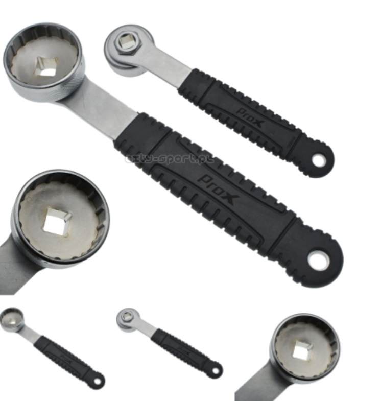

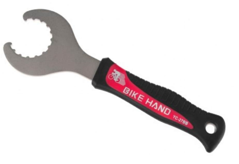

leejoonidas Napisano 27 Stycznia 2021 Napisano 27 Stycznia 2021 Mufę ramy Kolega "grzegorzciepiel" ma gwintowaną o szerokości 68mm, korba FSA 50/34 współpracuje z dziesięciorzędową kasetą. Dobrym wyborem jest zakup zestawu Shimano Tiagra korba FC-4700 + Suport Shimano Tiagra BB-RS500 BSA i po kłopocie. Do tego klucz do suportu jeden z tych dwóch poniżej.

grzegorzciepiel Napisano 27 Stycznia 2021 Autor Napisano 27 Stycznia 2021 ;D tak, z szerokości. Dam znać jak wreszcie kupię apropos klucza, który pokazał kolega - domyślam się że tym samym już nie wykręcę megaexo?
abdesign Napisano 27 Stycznia 2021 Napisano 27 Stycznia 2021 Wykrecisz, te same klucze co do Shimano. No z szerokości o ~2cm w pomiarze nie mogłeś się pomylić ... no i widzisz ten suport (łożyska są na zewnątrz) w przeciwieństwie do takiego wciśniętego w ramę.
