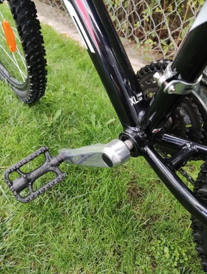

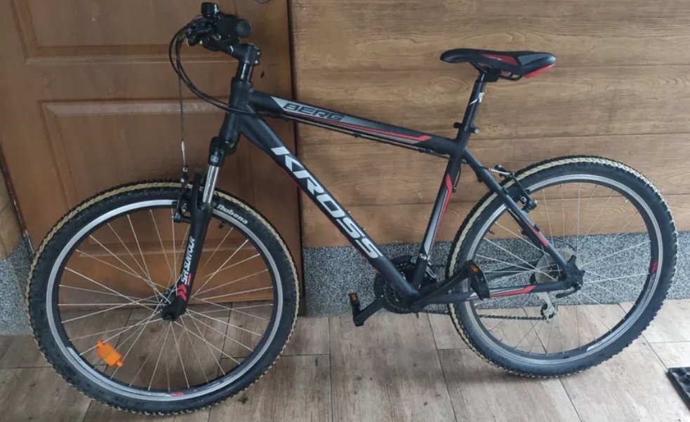

marcin263 Napisano 2 Listopada 2020 Napisano 2 Listopada 2020 Witam serdecznie wszystkich forumowiczów! Chciałem zapytać czy korba Deore FC-M590 będzie pasowała do ramy roweru KROSS berg. Dylematy są dwa, aktualnie w ramie jest korba chyba na kwadrat, a ta korba Deore jest na wielowypust. Drugi dylemat to szerokość mufy. Niestety nie mam możliwości zmierzenia, ponieważ ramy fizycznie jeszcze nie mam póki co. Może da się znaleźć specyfikacje tego roweru? Sądzicie, że może być coś innego poza standard 68 mm? Na zdjęciach rama która mnie interesuje. Będę wdzięczny za pomoc.
Mod Team sznib Napisano 2 Listopada 2020 Mod Team Napisano 2 Listopada 2020 Bedzie pasować. Suport pod Hollowtech 2 jest uniwersalny i pasuje zarówno do muf 68mm jak i 73mm.
