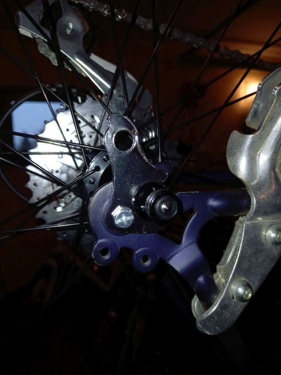

plebi Napisano 27 Listopada 2021 Napisano 27 Listopada 2021 Jednkak to nie wina haka. Jak usune sprezynke przy zacisku to wyglada ze jest dobrze. Mam wrazenie ze chodzi tu o grubosc ramy. Ramy ALU sa grubsze w tym miejscu - a to jeszcze stalowa. Jaka funkcje pelni ta sprezynka ? Czy moze zostac z jednej strony bez niej ? Jakos argumenty ze ona pomaga sciagnac kolo slabo do mnie przemawiaja. Moze taka podkladke dolozyc jak ponizej, ale dopoki nie wiem do czego te sprezynki to nie chce kombinowac.... najgorzej jak kolo odleci w czasie jazdy....
remover Napisano 27 Listopada 2021 Napisano 27 Listopada 2021 Ale koło ma być osadzone do samego końca haka. Do prawej strony zdjęcia, do samego konca.
plebi Napisano 27 Listopada 2021 Napisano 27 Listopada 2021 .Mysialem edit zrobic i cos jeszcze raz sprawdzic. Dzieki za wskasowki. Nie moge dosunac do konca bo niesttey hak przerzutki jest w tej wnece na oske montowany i zajmuje ok 1cm. Ale dobry trop podsunales. Oska nie moze w tym standardzie nie byc chyba na koncu - bo nie wytrzyma naprezen. Tak mi sie wydaje. Jednak skrecana oska na srube ma wieksza sile docisku. A tak bylo odsuniete wczesniej tez - bo musialo byc ze wzgledu na mocowanie przerzutki na hak. Jak dolozylem hak z drugiej strony to wyglada ze sie i sprezynka moze byc i oska jest na koncu zblokowana. Jedynie co mnie zastanawia jeszcze - - to oska zblokowana jest na koncu tylko w czesci gdzie jest hak. Z obu stron. Mam wrazenie ze to malo.... Ta sruba mocujaca hak skrecana jest w przestrezn oski.
remover Napisano 27 Listopada 2021 Napisano 27 Listopada 2021 Sorry, jakoś nie mogę zrozumieć z tych zdjęć na czym polega problem.
plebi Napisano 27 Listopada 2021 Napisano 27 Listopada 2021 Na tym filmie widac o co chodzi z tym ze nie da sie kola do konca - zobacz ze czesc przestrzeni na os zajmuje hak: I teraz oska kola normalnie opiera sie na ramie. Tu na haku - tyle ze sama koncowka oski. Z drugiej strony - anby miec symetrie przesuniecia - to musze mocno skrecic (tak bylo oryginalnie przesuniete i mocno skrecona na stary system), albo dolozyc taki sam dystans zeby sie nim oska oparla. I jak tak robie to mam sumetrie i i sie trzyma dobrze, ale na koncowkach oski.

remover Napisano 27 Listopada 2021 Napisano 27 Listopada 2021 Jeżeli ci się wydaję że za slabo się trzyma, można spróbować wymienić zaciskany zacisk na skręcany. https://allegro.pl/oferta/szybkozamykacz-novatec-216rq-imbus-xc-mtb-135mm-10708056336 Albo wymienić oś piasty na dłuższą. Teraz jest pewnie 146mm. Są dłuższe, https://allegro.pl/oferta/os-piasty-tylnej-rowerowej-m10-x-185-mm-8023225141 To jest mocowane do ramy na zwykłe nakrętki, jak w systemie z wolnobiegiem, tylko że piasta jest na kasete, to nie będzie się gięc jak przed tym.

plebi Napisano 28 Listopada 2021 Napisano 28 Listopada 2021 Chyba nie ma takich osiek co by byly dluzsze i pasowaly. Przynajmniej nie znalazlem. Wiec probowalem skrecic jak jest i niestety jest slabo. KOnstrukcja mocowania kol do ramy jest tak zrobiona ze jak ciagniesz lancuch (normalnie depniesz na pedaly) to przyciaga kolo i przesuwa je do korby od strony kasety. Za duza sila przyciagajaca. Tu musi byc mocny scisk jak w starej konstrukcji.. A taki zacisk tego ne zapewnia.... W sumie to nie mam na razie pomyslu. Czy takie zaciski na imbusy pozwalaja na znacznie mocniejszy scisk niz samozamykacz ?
remover Napisano 28 Listopada 2021 Napisano 28 Listopada 2021 Zacisk na imbus nie używałem, nie wiem na ile on jest mocniejszy. Pierwsze co przychodzi do głowy, zwrócić koło, kupic inne na kasetę ze zwykłą kulkową piastą i wymienić oś na dłuższą na nakrętki. Można spróbować też nieco druciarstwa. Założyć kolo bez haka, do samego końca w ramie, mocno zacisnąć QR. Hak założyć na "lewą" stronę, tylem do przodu, dorabiając go tak jak tutaj Niczego nie gwarantuję, kolo może wciąż być za słabo ściśnięte, hak może za słabo sie trzymać w tym miejscu, przerzutka będzie w nieco innnym miejscu niż powinna być i może byc nie do wyregulowania. Ale może i zadziała. Najwyżej stracisz hak za kilka zł. UPD. Ewentualnie przykręcić hak do tych otworów na błotniki \ bagażnik co widzę na zdjeciu.
remover Napisano 28 Listopada 2021 Napisano 28 Listopada 2021 UPD1. Ewentualnie kupić prawdziwy wymienny hak do ramy i zamontować go do otworów na bagażnik. Wybrać jakiś dłuższy o odpowiednim ksztalcie. I wtedy przerzutka może być już w mniej wiecej odpowiednim miejscu i możliwa do wyregulowania. Może wymagać nieco piłowania. Coś takiego https://allegro.pl/oferta/hak-przerzutkowy-union-gh-136-do-ramy-rowerowej-9697359481?fromVariant=10829091470 Ten jest akurat dość drogi, są do znalezenia za 20 zł. Do tej rzezby przedłużka haka może się przydać https://allegro.pl/oferta/adaprer-hak-przerzutki-tylnej-niebieski-9364046152
plebi Napisano 28 Listopada 2021 Napisano 28 Listopada 2021 Wyczytalem: "Nie daje się kół na szybkozamykacz do ram ze skośnymi hakami. Znawcy powiadają że jak ktoś ma kopyto, to depnąc potrafi wyrwać oś na zacisk tylnego z haka skośnego. I dlatego daje się zaciski tylko do ram z pionowym hakiem. Ja się do tego przychylam choć tego nie przerabiałem." Potwierdzam. Nawet nie trzeba miec kopyta mocnego. Glownym problemem jest sila zacisku przy mojej ramie. Musza byc nakretki. I niestety chyba nie ma takich kol z piastami do kaset zeby pasowaly dluzsze stare oski. EDIT: Sa takie piasty jednak ! Albo byly. https://archiwum.allegro.pl/oferta/piasta-tylna-shimano-fh-rm30-kaseta-8-na-nakretki-i5744605427.html Tylko kol takich nie moge znalezc.

marvelo Napisano 28 Listopada 2021 Napisano 28 Listopada 2021 2 godziny temu, plebi napisał: "Nie daje się kół na szybkozamykacz do ram ze skośnymi hakami. Znawcy powiadają że jak ktoś ma kopyto, to depnąc potrafi wyrwać oś na zacisk tylnego z haka skośnego. I dlatego daje się zaciski tylko do ram z pionowym hakiem. Ja się do tego przychylam choć tego nie przerabiałem." Bo trzeba zastosować porządny zacisk, z mimośrodem wewnętrznym, np. dowolny Shimano. Takie zaciski mają dużo większą siłę ścisku niż takie jak daje Novatec do swoich piast. Używałem ram z poziomymi hakami, z dodatkowym hakiem do przerzutki i żadnych problemów z przesuwającym się kołem nie było. Ale piasty miałem Shimano i oryginalne zaciski, takie jak te: https://allegro.pl/oferta/zacisk-piasty-tyl-shimano-czarny-135-mm-y3b598010-10247709011?bi_s=ads&bi_m=listing%3Adesktop%3Aqueryandcategory&bi_c=ZWVhOGRlMjctM2E0Zi00ZGNlLWExZjUtNjY0MmViOGE2MGQ4AA&bi_t=ape&referrer=proxy&emission_unit_id=6d883a5f-5cd1-4769-b8e5-134a174c2b58 https://allegro.pl/oferta/zacisk-piasty-tyl-alu-shimano-srebrny-9726262258 To powinno rozwiązać problem.
plebi Napisano 20 Maja 2022 Napisano 20 Maja 2022 Troche czasu minelo... od listoipada problem rozwiazany i dziala wg mnie super wszystko. W ramie z taka konstrukcja montazu kola nie bedzie dzialal zacisk dobrze. Wymienilem piaste na taka z nakretkami M10 i wszystko dziala juz.Przejechane kilkaset km. Wymienilem rowniez wolnobieg w innym rowerze KROSSa z tamtych lat (6 biegow) na kasete 8 - i tez smiga. Podobna sytuacja. Musiala byc niestety gorsza piasta (bo nie ma dobrych z tym rozwiazaniem ) ale i tak mi wszystko smiga. Dzieki za pomoc.
