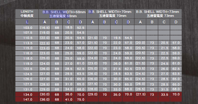

SoloTM Napisano 19 Października 2020 Napisano 19 Października 2020 To szukaj 119 lub 118 mm. https://www.necoparts.com/Templates/att/2020-2021CATALOGUE-BOTTOM BRACKETS.pdf?lng=en Interesuje Cię rozmiar C ( on zmienia linię łańcucha ) Najlepsza jest 47,5-48 mm, sugerowana przez shimano jest 50 mm I sprawdź model korby jaki jest sugerowany suport https://www.necoparts.com/en/category/Chainwheels-for-Mountain-Bikes/A0301.html
Pafnucy Napisano 19 Października 2020 Autor Napisano 19 Października 2020 Już znalazłem - jak pisałem w pierwszym poście. Mam katalog NECO na 2018-2019 rok. Korba to NSP 3002 - zgodnie z katalogiem dedykowany suport to 120mm. Tyle, że ja mam już w rowerze do aktualnej (która właśnie umiera) 122,5mm. Nie chcę go wymieniać z powodu różnicy 2,5mm - stąd ten temat. Domyślam się, że nie powinno być problemów - ale na wszelki wypadek wolałem zapytać (bo różne cuda zdarzają się na tym świecie). Tym bardziej, że przednią manetkę mam nieindeksowaną i jak przyłożyłem dzisiaj na oko nową korbę do starej (która nadal jest w rowerze i do zimy może wytrzyma)- to wychodzi, że ta nowa jest trochę "węższa", więc jak się domyślam z wciąganiem łańcucha na największy blat - raczej nie powinno być problemu - w sensie - przednia przerzutka wychyli się tak daleko na zewnątrz.
SoloTM Napisano 19 Października 2020 Napisano 19 Października 2020 To montuj. Będziesz miał ok. 49-50 mm linie łańcucha, czyli ok.
