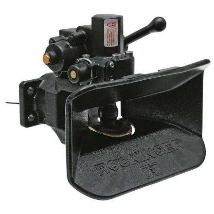

Ale tego pod przyczepę nie zamontuje na rower bo jak. Pod naczepę już łatwiej, bo na bagażnik położy i Szlifu szlifu diaksu diaksu + spawu spawu.

Daj zdjęcie końcówki tego dyszla, bo jak na razie to dostajesz propozycje zaczepów do naczep i przyczep ciężarówek. A ty możesz mieć np. typowe mocowanie do haka z kulą jak w osobówkach. Albo jeszcze jakiś inny patent.
