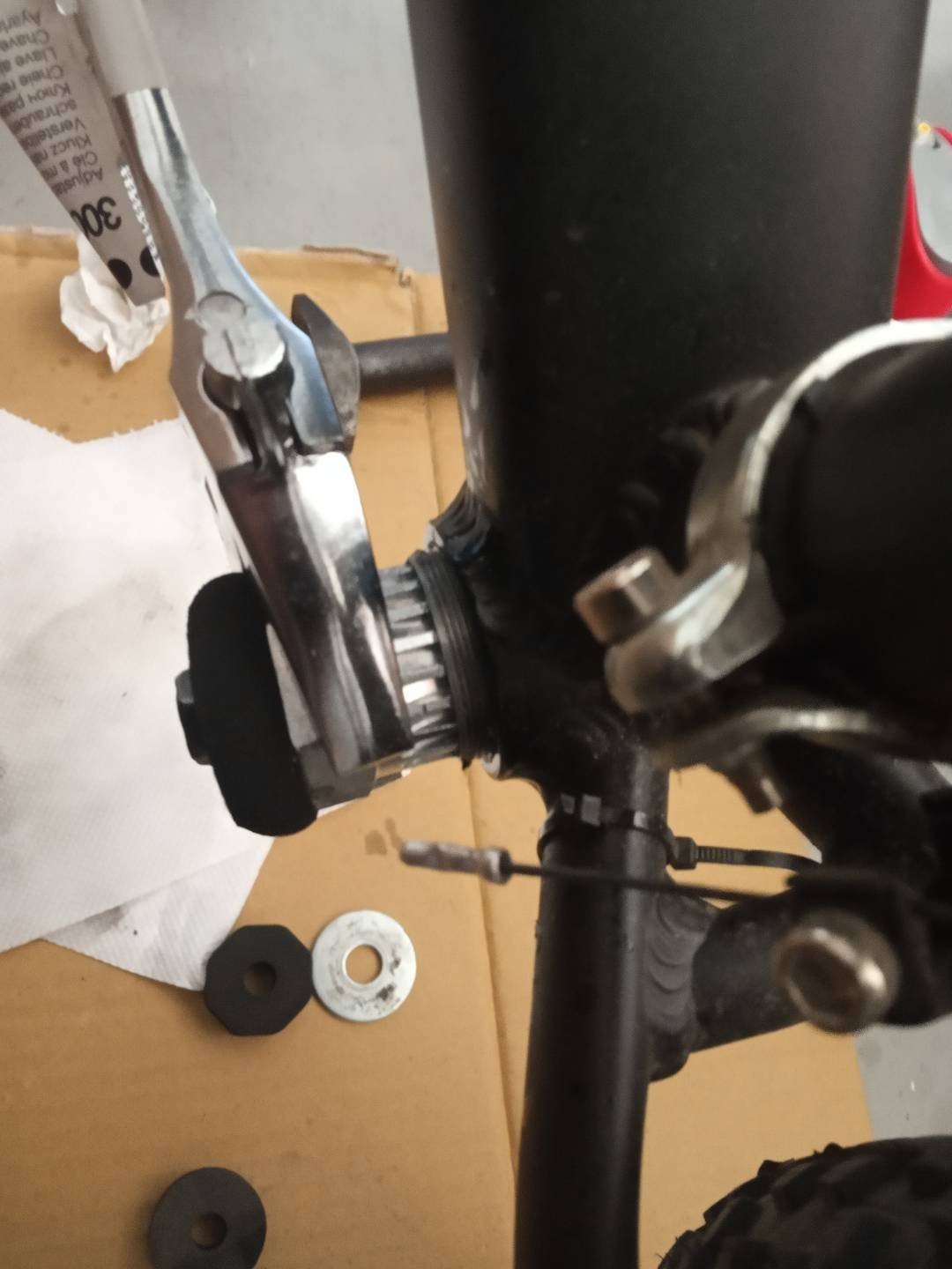

Mizuro Napisano 22 Sierpnia 2020 Napisano 22 Sierpnia 2020 Z doświadczenia powiem, ze za każdym razem kiedy słyszałem " coś mi cyka kiedy pedałuje " okazywało się to słabo ściśniętą sztycą w ramie. Choć nigdy tez nie miałem okazji dłużej pojeździć na takim suporcie, który pozostawał od początku do końca cichy. Zawsze występowały sporadyczne zgrzyty,trzaski lub inne nieokreślone dźwięki Co do smarowania/nie smarowania. Nigdy w życiu więcej nie będę wkręcał kwadratu bez zalewania gwintu smarem miedziowanym. Zbyt wiele skręconych nasadek, obitych knykci i skakania po kluczu gdzie czasem prędzej złamie się ramę niż to cholerstwo wykręci. Przykładem ostatni pacjent, rower małżonki. Nasadka wsadzona na nią gąbka oraz ogromna podkładka i taki zestaw skontrowany śruba ramienia korby do kwadratu. Założony na całość klucz i metrowej długości rura po której trzeba było porządnie skoczyć żeby puściło
