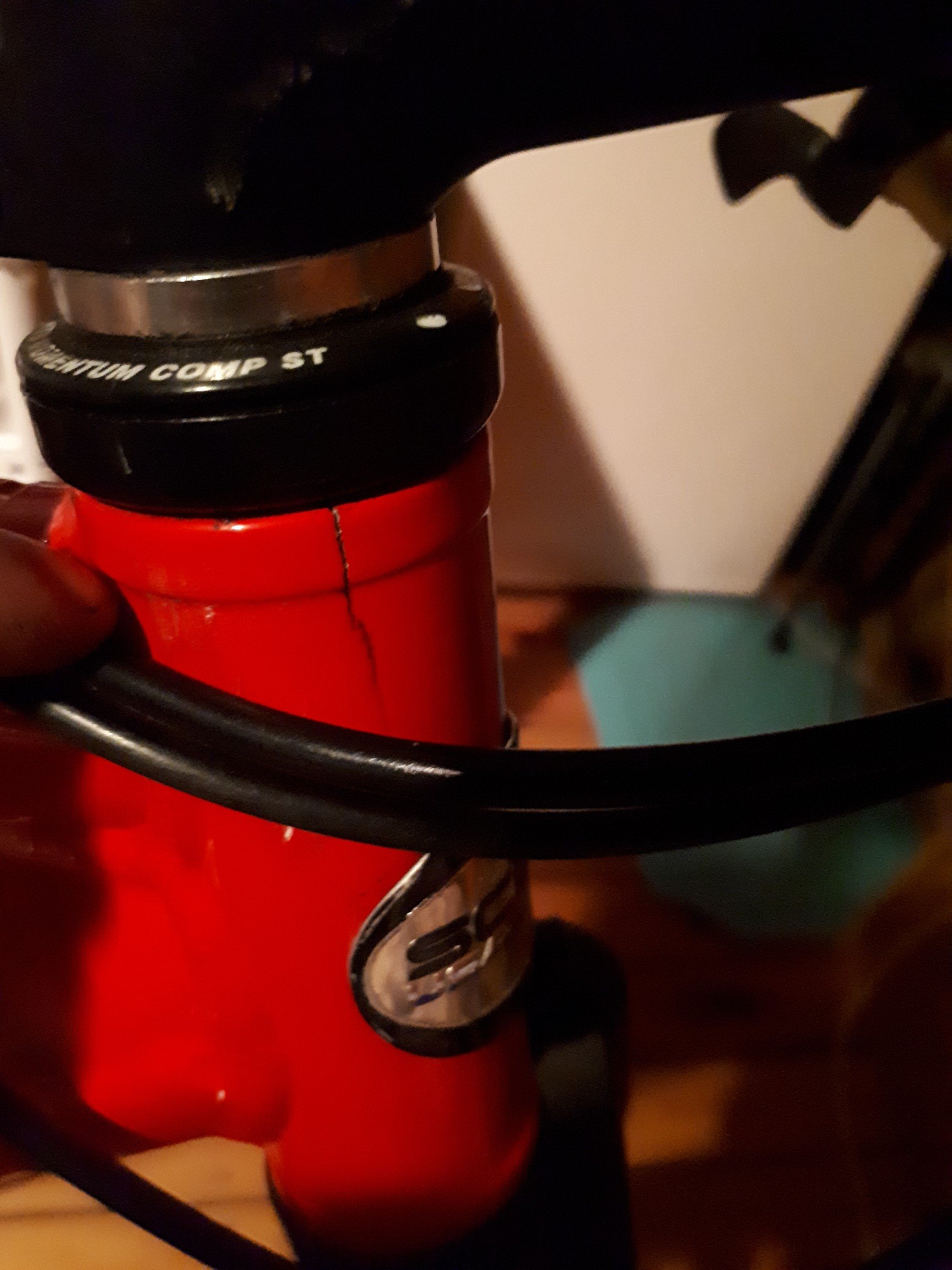

[Główka ramy] Scott - pęknięcie
Witam. Niestety, dzisiaj zauważyłem w swoim rowerze pęknięcie na główce ramy. To stary, aluminiowy Scott, ale bardzo go lubię i nie chce spisać go na straty. Czy takie pęknięcie jest do uratowania ? Jeżeli tak, proszę o wskazówki.
Z góry dziękuję za pomoc.
Obejma do rur i obserwować, ale miałbym jednak opory jeździć dalej takim rowerem.
Co innego jechać turystycznie po asfalcie z domu do pracy i z powrotem, a co innego zjechać w teren, czy jeździć gdzieś dalej...
Jedna niespodziewana dziura na drodze, mocniejsze hamowanie i może to się źle skończyć.
Ja bym nie ryzykował.
