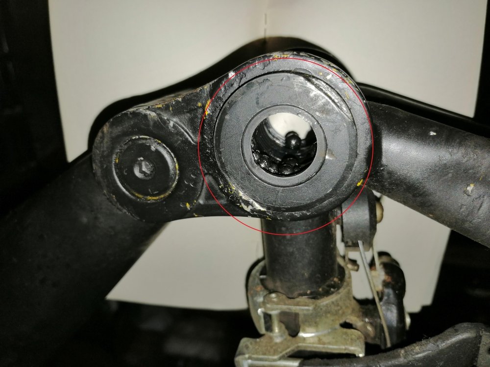

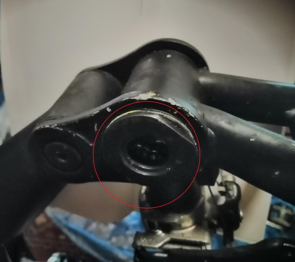

sRx Napisano 15 Października 2020 Napisano 15 Października 2020 Cześć, pozwolę sobie odkopać temat, ponieważ szkoda zaśmiecać forum nowym wpisem, który zahacza o podobny problem :) - Podobnie jak kolega z tego wpisu wziąłem się na remont roweru dobrego znajomego. Jest to stara szosówka z lat 90-tych. Plan jest, aby rozebrać ramę w drobny mak i oddać do piaskowania. Prawdę powiedziawszy rama już stoi goła, jednakże problem stanowi suport, a dokładnie jego miski.. Nie ma szansy na ich odkręcenie. Są one ząbkowane, jednakże wykonane z plastiku, którego lata już dawna minęły. Rozpada się w rękach - dosłownie. Wziąłem młotek, śrubokręt i delikatnie je opukałem w przeciwną stronę do ruchu wskazówek zegara, ponieważ sądziłem, że są gwintowane. Nic z tego. Obydwie pękły w dwóch miejscach i ani drgną. Zauważyłem, iż plastik jest delikatnie "wrośnięty" w mufę ramy. Nigdy wcześniej się z czymś takim nie spotkałem. Dodam, iż po zdjęciu ramion korby nie zastałem żadnej z przeciwnakrętek przy tym supporcie. Jedyną rzeczą, która rzucała się w oczy to właśnie te plastikowe miski, których zdjęcia wstawiam poniżej. Uprzejmie proszę o sugestię jak mogę to wymontować. Starać się wyłamać ten plastik, jakoś go wygrzać opalarką czy jest na to bardziej cywilizowany sposób?
Blueforce Napisano 16 Października 2020 Napisano 16 Października 2020 Wygląda jak wciskany z obu stron plastik, taki typ jest stosowany w tanich "holendrach". Taki upośledzony młodszy kuzyn press-fitu. Widzę, że kulki łożyska są bez wianka- czy da radę zepchnąć na jedną stronę na oby łożyskach, by oswobodzić oś i wyjąć kulki? Może nawiercać ten plastik pod kątem jak idzie oś, by go osłabić?
SoloTM Napisano 16 Października 2020 Napisano 16 Października 2020 To typ kinex. I taku klucz trzeba. https://archiwum.allegro.pl/oferta/klucz-do-suportow-kinex-thun-fag-bitul-i7616578710.html Szukać najtaniej dostępnego. Lub dzwonić po serwisach i pytać o klucz do kinexa. Wkręcany oczywiście suport. Albo wybijac na chama młotkiem.
sRx Napisano 16 Października 2020 Napisano 16 Października 2020 Dziękuję Wam za sugestię oraz informację. W kwestii klucza o którym wspomina SoloTM - jaka jest szansa, że uda mi się odkręcić ten plastikowy wielowypust bez łamania ząbków? W obecnej chwili zdecydowana część jest wyłamana przez co stwierdzam, że dołożenie na nią siły skręcającej może przyczynić się do dodatkowego wyłamania części. Nie ukrywam, że jest mi zdecydowanie bliżej do "młotowania" - Czy neutralizując zewnętrzną, wystającą część tego elementu będę w stanie wyciągnąć wkład suportu? Ponadto chciałem doprecyzować, czy poprzez wybijanie rozumienie jedynie opukiwanie plastikowej części czy też wybijanie samego wkładu suportu.
