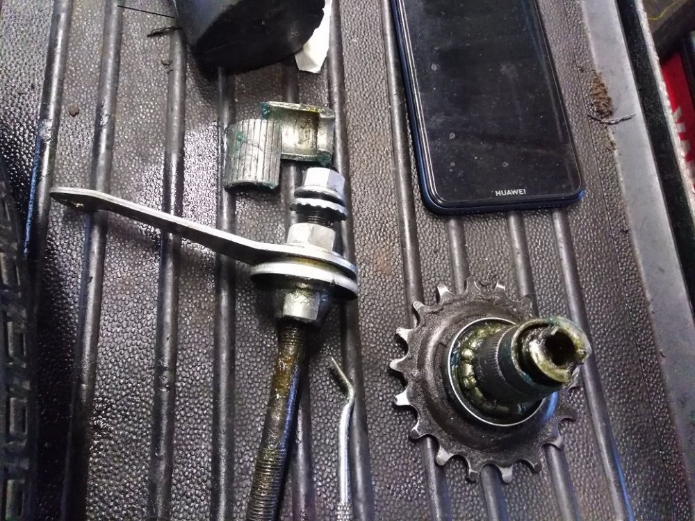

wojak10 Napisano 21 Czerwca 2020 Napisano 21 Czerwca 2020 Witam wszystkich pierwszy raz. Mam problem z poskładaniem tylnych łożysk w romecie retro (city line). Może nie tyle łożyska co same wnętrzności a dokładniej ta część z gwintem i dwie "blaszki, podkładki". Jeśli trzeba to zrobię jutro zdjęcia jak to wygląda w częściach :) Pozdrawiam
wojak10 Napisano 22 Czerwca 2020 Autor Napisano 22 Czerwca 2020 Największy problem mam z tymi podkładkami, nie mogę dojść jak one powinny być umieszczone w środku. Kolejna rzecz to te dwa piny na końcu zębatki, czy one mają się chować w drugiej części?

MaxCava Napisano 22 Czerwca 2020 Napisano 22 Czerwca 2020 Co tu kombinować dwie blaszki idą na cześć z zębatką, i finito. tu masz schemat podobnej: tu inny
wojak10 Napisano 23 Czerwca 2020 Autor Napisano 23 Czerwca 2020 Zrobiłem tak jak piszesz. Po skręceniu wszystkiego, koło kręci mi się razem z zębatką, a nie powinna. Będę kombinować, misja na wieczór
MaxCava Napisano 23 Czerwca 2020 Napisano 23 Czerwca 2020 Porób foto dokumentację i spróbuj rozłożyć potem i prześlij fotkę. Coś nie tak złożyłeś.

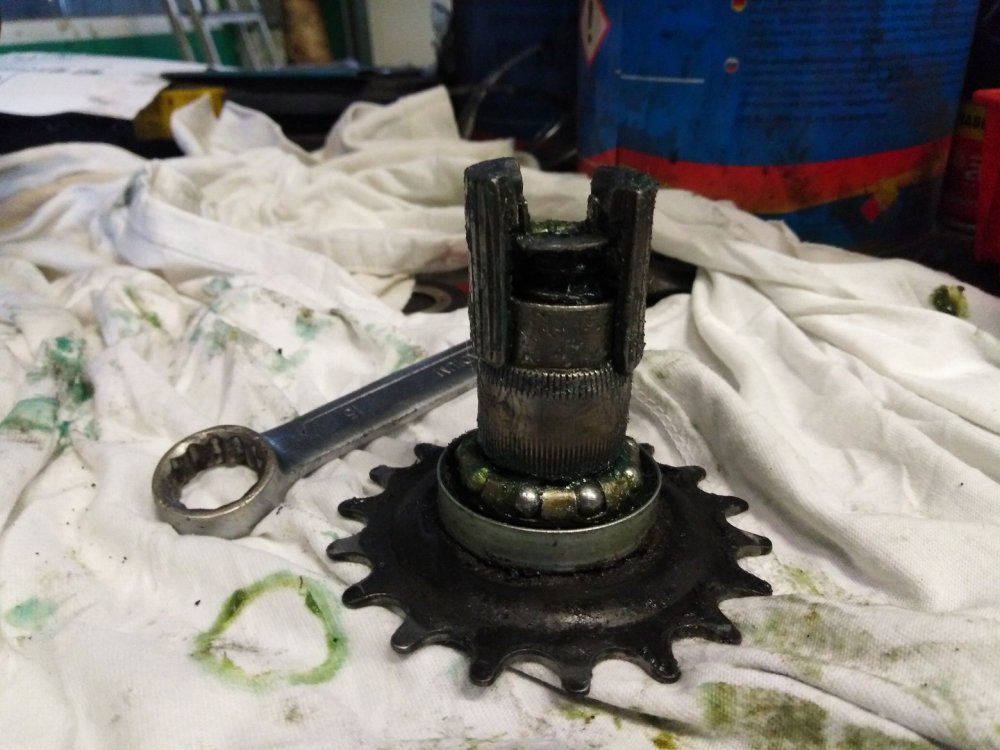

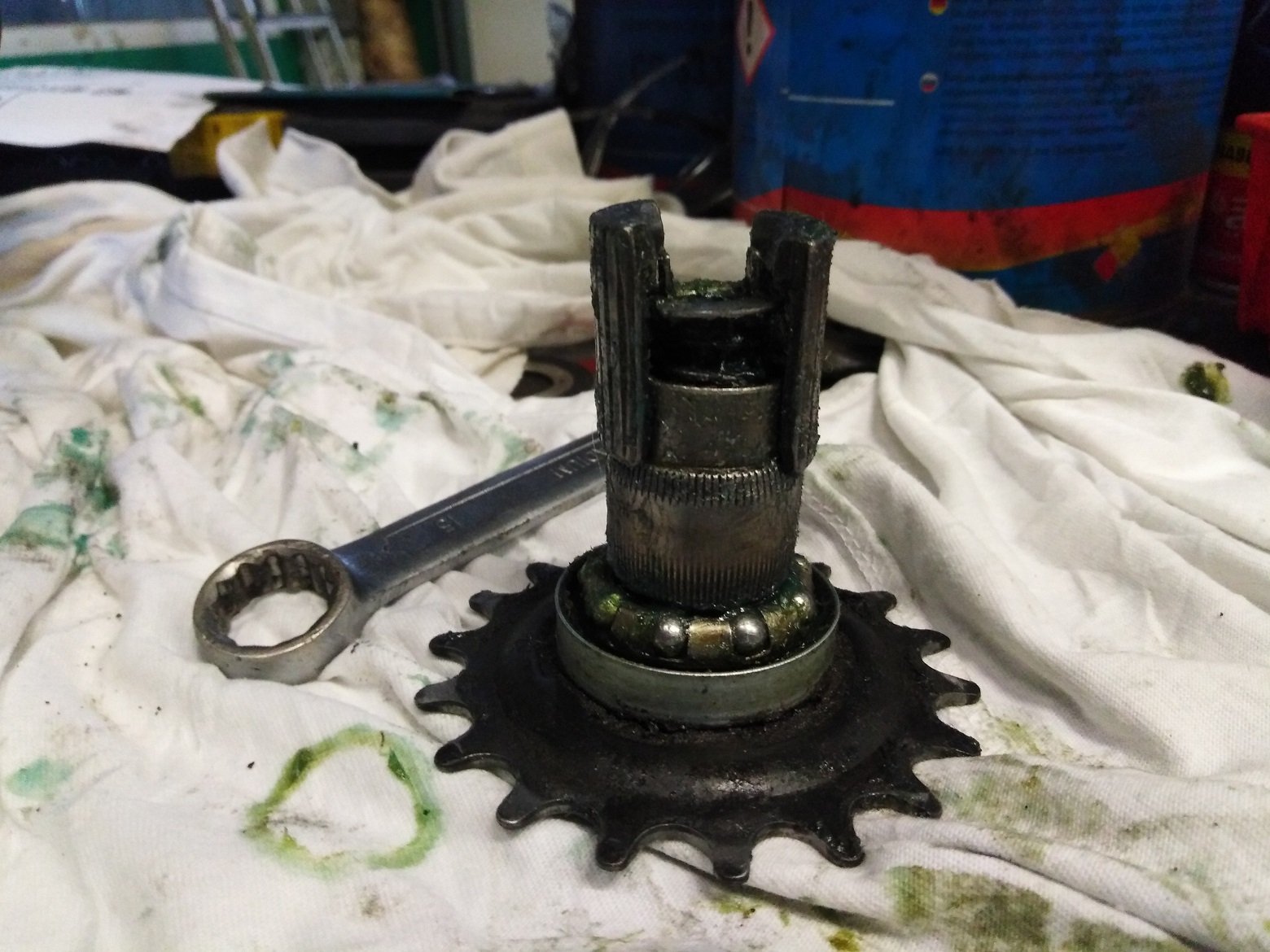

wojak10 Napisano 23 Czerwca 2020 Autor Napisano 23 Czerwca 2020 Walczę dzisiaj z tym, wysyłam jedno zdjęcie z tymi blaszkami, które nie mam pojęcia jak ułożyć. Nie mogę docisnąć całości, a jeśli już to mi zębatka się blokuje.
wojak10 Napisano 24 Czerwca 2020 Autor Napisano 24 Czerwca 2020 Moje wczorajsze wypociny do zachodu słońca w końcu zakończone sukcesem. Po pierwsze zębatkę wkładałem z drugiej strony... łożyska pasują na każdą stronę. Po drugie jak już doszedłem która strona to wykręciłem ten mechanizm od hamowania i włożyłem wszystko w piastę, na samym końcu wkręciłem zębatkę. Ot i cały sukces Dzieki za schemat części, przydał się tak czy siak. Do następnych wypocin
