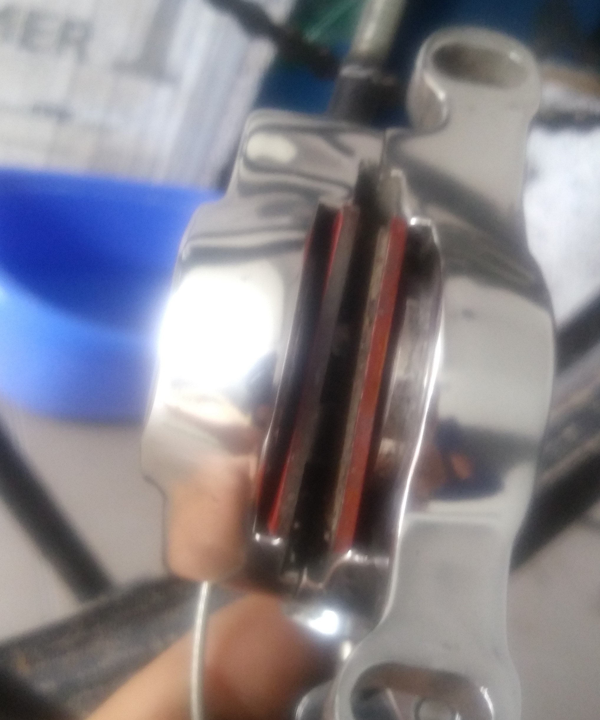

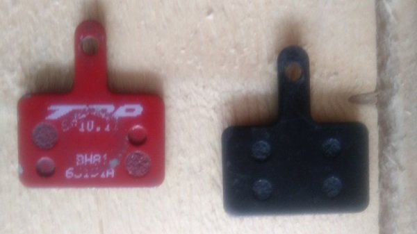

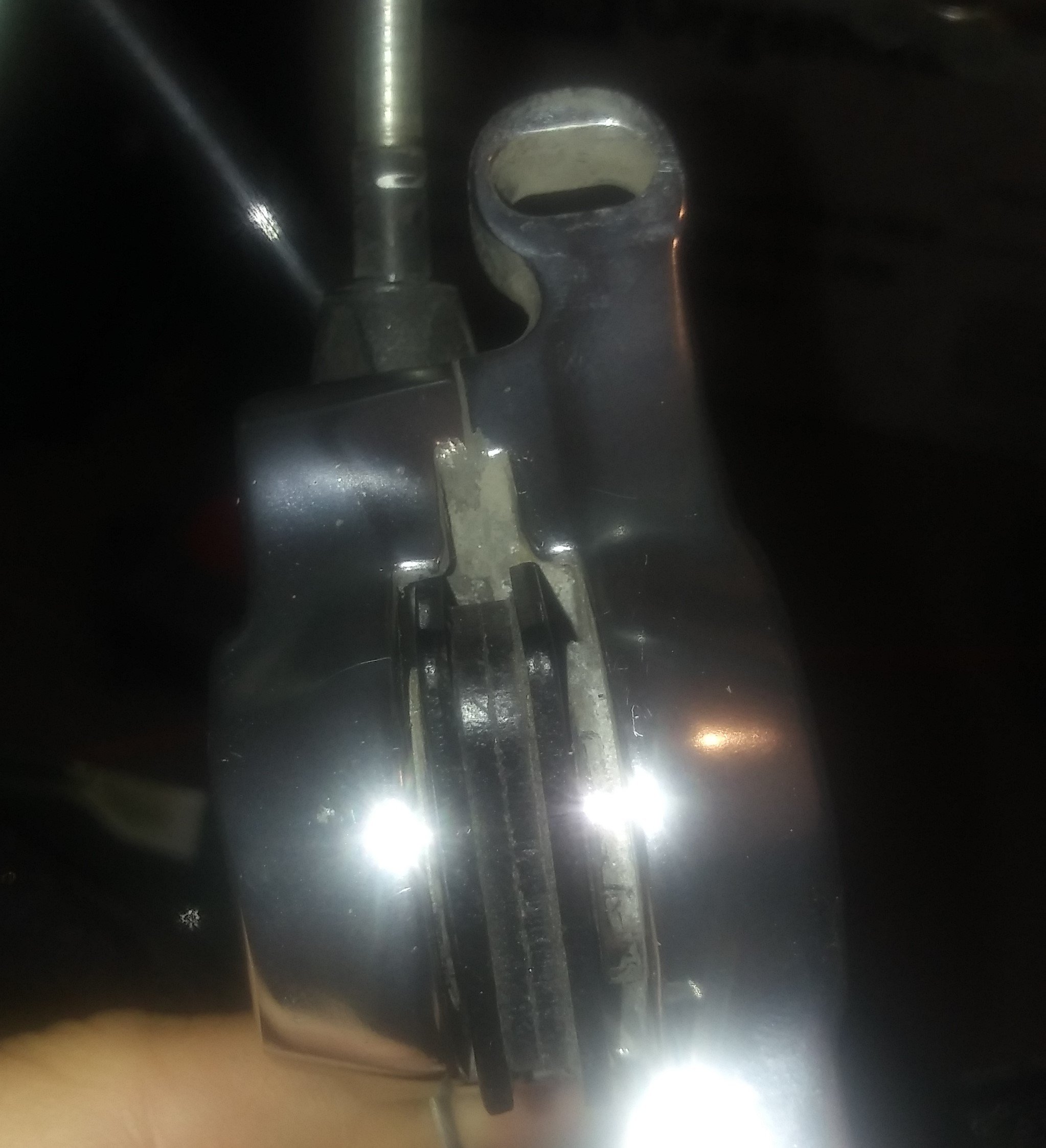

soboliero Napisano 21 Czerwca 2020 Napisano 21 Czerwca 2020 Witam. Jako, ze tylne hamulce przestały hamować a zaczęły piszczeć postanowiłem je wymienić. Mam hamulce TPR HY/RD. Kupiłem odpowiednie okładziny, zamontowałem je i okazało się że nie ma miejsca na tarcze hamulcową. W hamulcach ze starymi tarczami było ze 3 mm luzu, źle dobrałem okładziny? Okładziny za grube? Co zrobic?
seraph Napisano 21 Czerwca 2020 Napisano 21 Czerwca 2020 Wepchnij tłoczki przed montażem nowych. Stare okładziny przecież były wytarte stąd luz...

wkg Napisano 21 Czerwca 2020 Napisano 21 Czerwca 2020 Wyciągnij je jeżeli możesz, wsadź na chwilę stare z powrotem, wsadź między nie śrubokręt i rozchylaj do oporu. Potem wyjmij stare i załóż nowe - będzie dobrze
soboliero Napisano 23 Czerwca 2020 Autor Napisano 23 Czerwca 2020 OK. Klocki wsadzone. Trochę obcierają. Można jej jeszcze regulować? Poza tym manetkę trzeba mocna dociskać żeby hamulec załapał. Gdzie się reguluje siłę naciągu?
wkg Napisano 23 Czerwca 2020 Napisano 23 Czerwca 2020 Teraz odkręć zacisk hamulcowy od ramy, tzn lekko poluzuj, naciśnij klamkę żeby się zapozycjonował i dokręć. To powinno pomóc na ocieranie. Potem pozwól im się dotrzeć.

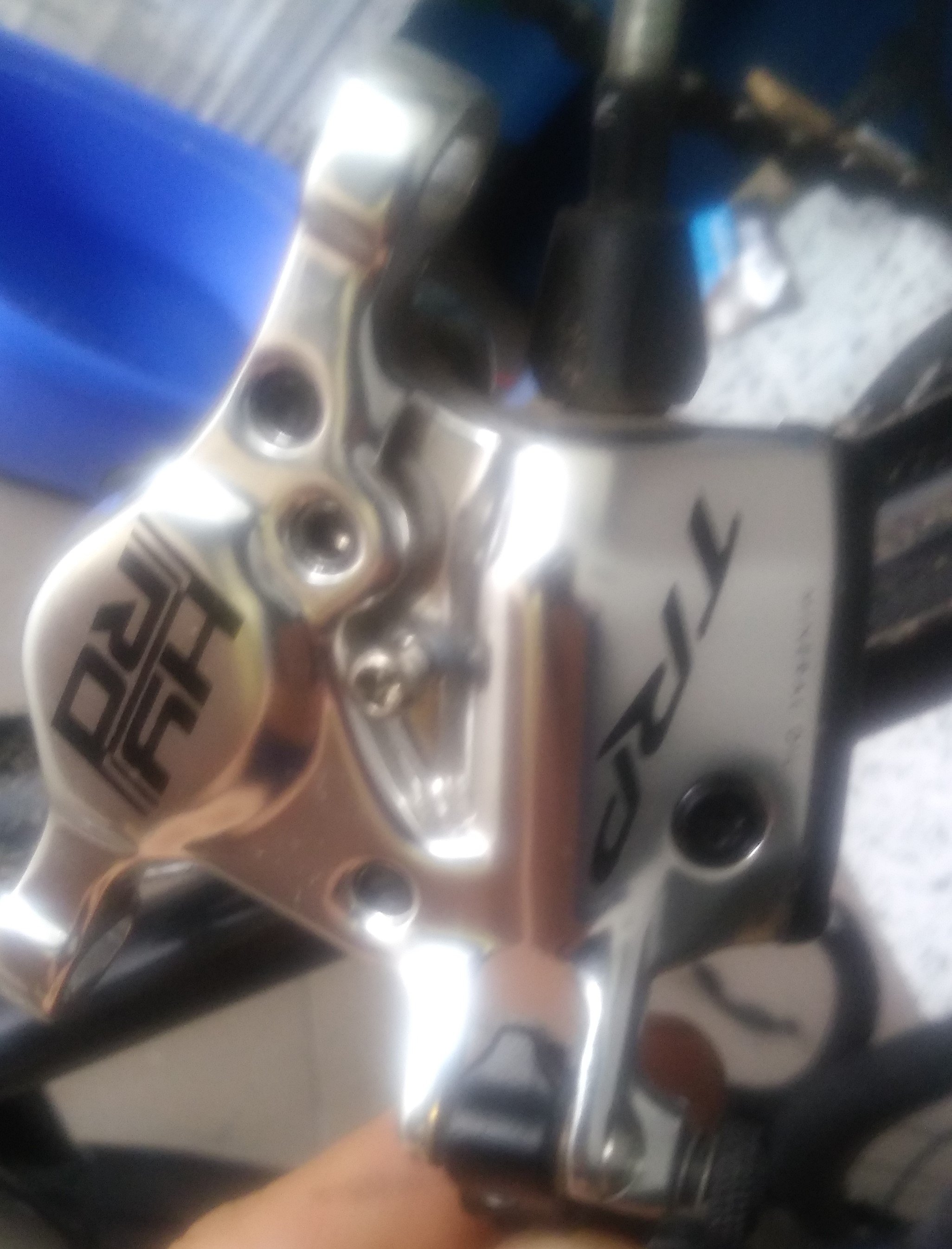

soboliero Napisano 24 Czerwca 2020 Autor Napisano 24 Czerwca 2020 To sa hybrydy-mechaniczno-hydrauliczne. Wymienolem po prostu wykladziny. Na poczatku hamowaly ostro,lapaly tarcze,ze moglem driftowac. Teraz szczeki nie maja sily zeby utrzymac tarcze. Klamke dociskam fo kierownicy a rower jedzie.
wkg Napisano 24 Czerwca 2020 Napisano 24 Czerwca 2020 Przeczytaj jeszcze raz na spokojnie pytanie i odpowiedz.
soboliero Napisano 25 Czerwca 2020 Autor Napisano 25 Czerwca 2020 11 godzin temu, wkg napisał: Przeczytaj jeszcze raz na spokojnie pytanie i odpowiedz. Czytam, czytam a hamulce jak nie hamują tak nie hamują. Jeżdżę i liczę, że się dotrą. Nie zatłuściłem. Manetkę muszę docisnąć do kierownicy, żeby szczęka ścisnęła tarcze, ale i tak koło się obraca.
slavi Napisano 25 Czerwca 2020 Napisano 25 Czerwca 2020 https://trpcycling.com/product/hyrd/ i wycinek z instrukcji producenta dostępnej na tej stronie STRETCH CABLE AND HOUSING New cable and housing will stretch after initial instruction. Pull the brake lever 10 times to stretch the cable and seat housing. Push back on the actuator arm to check that it is fully returning. If your thumb is able to push the arm back into its rest position, this indicates there is too much friction somewhere in the cable routing. It will need to be corrected for best performance. [ref. D-3] Repeat cable tightening process to eliminate cable slack from the stretching/seating step above. Use barrel adjuster for fine tuning only - the actuating arm needs to return fully to open the reservoir port.
