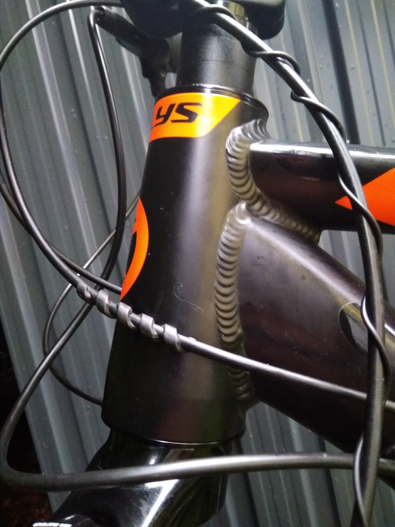

Jako, że moje poprzednie stery się zużyły, wżery na bieżniach itp. postanowiłem wymienić komplet na łozyskach maszynowych.
Główke ramy mam taperowaną, więc zamówiłem takie:
stery-pol-zintegrowane-hsi-evo-taper-1-1834-1534-zs44zs56-taper-czarne-lozyska-maszynowe.jpg.408afaf183542507d94d19edd7edb460.jpg
Wybiłem stare miski z ramy, poszło gładko, nabiłem nowe miski, troche sie namęczyłem, ale w końcu weszły. Najcięższym zadaniem było ściągnięcie bieżni z rury widelca. nie obyło się bez odprysku lakieru, ale się udało. Poskładałem całość i zaczęły się schody :mellow: Otóż za Chiny nie mogę ich wyregulować. Uprzedzając pytania, kolejność montażu następująca:
  • nakładana (nie nabijana) dolna bieżnia na rurę amortyzatora
  • łożysko maszynowe (węższą częścią do góry)
  • dolna miska
  • górna miska
  • łożysko maszynowe (węższą częścią do dołu)
  • uszczelka usztywniająca
  • podkładki
  • kapsel
Po kilkunastu próbach mam dość. Czy ktoś może mi pomóc, zanim potnę rower palnikiem?

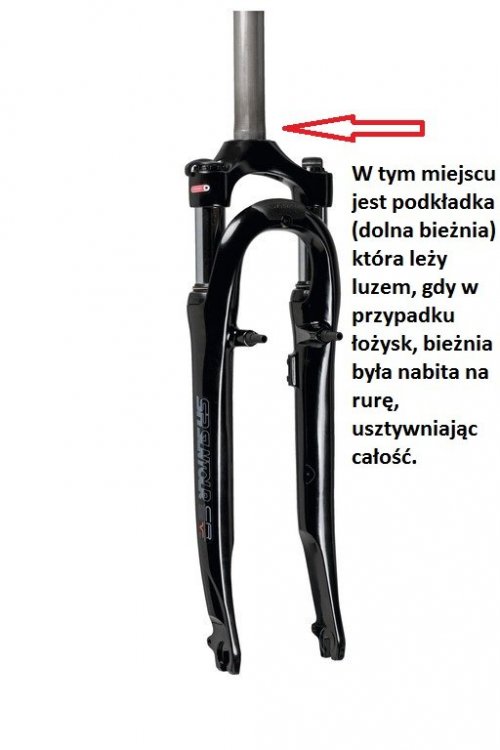

Cholerna redukcja. Prawdę mówiąc, nie wpadłbym na to, choć kombinowałem dobrze. Stokrotne dzięki kolego :thanks:
Zamiast tego co dostałem, wstawiam tą redukcję? Szkoda tylko, że będę miał przez to ustrojstwo rower unieruchomiony przez weekend. Chyba, że pojeżdżę jutro po sklepach rowerowych i zdobędę to dziadostwo.
No wg. mnie tak, nabijasz bieżnię redukcyjną i wstawisz wtedy amorka z prostą rurę w rame taper.
Tylko jeszcze łożyska dolne są z różnym kątem ścięcia i nie wiem czy bieżnie są jakieś standardowe, czy pod kąt robione. Poczekaj, ktoś Ci powie dobrze, ja miałem jedynie łozyska 45 stopni.
Dzisiaj dostałem w jednym z serwisów rowerowych wspomnianą bieżnię redukcyjną. Zaraz złożyłem cały zestaw i oczywiście problem zniknął.
Stery chodzą lekko, pewnie i o to chodziło. Jeszcze jedno, nie chcę wpadać w mentorski ton, ale jeżeli nie macie karbonowej ramy, czy roweru za 20 000 zł a posiadacie odrobinę zdolności manualnych, nie kupujcie drogich narzędzi do wybijania misek, czy też ich wciskania. Ja, laik, poradziłem sobie bez nich, zatem i Wy dacie radę. Młot (bez młota to nie robota) kawałek deski, anielska cierpliwość i miski nabite. Podobnie z wybijaniem, czysta przyjemność. Pozdrawiam.
