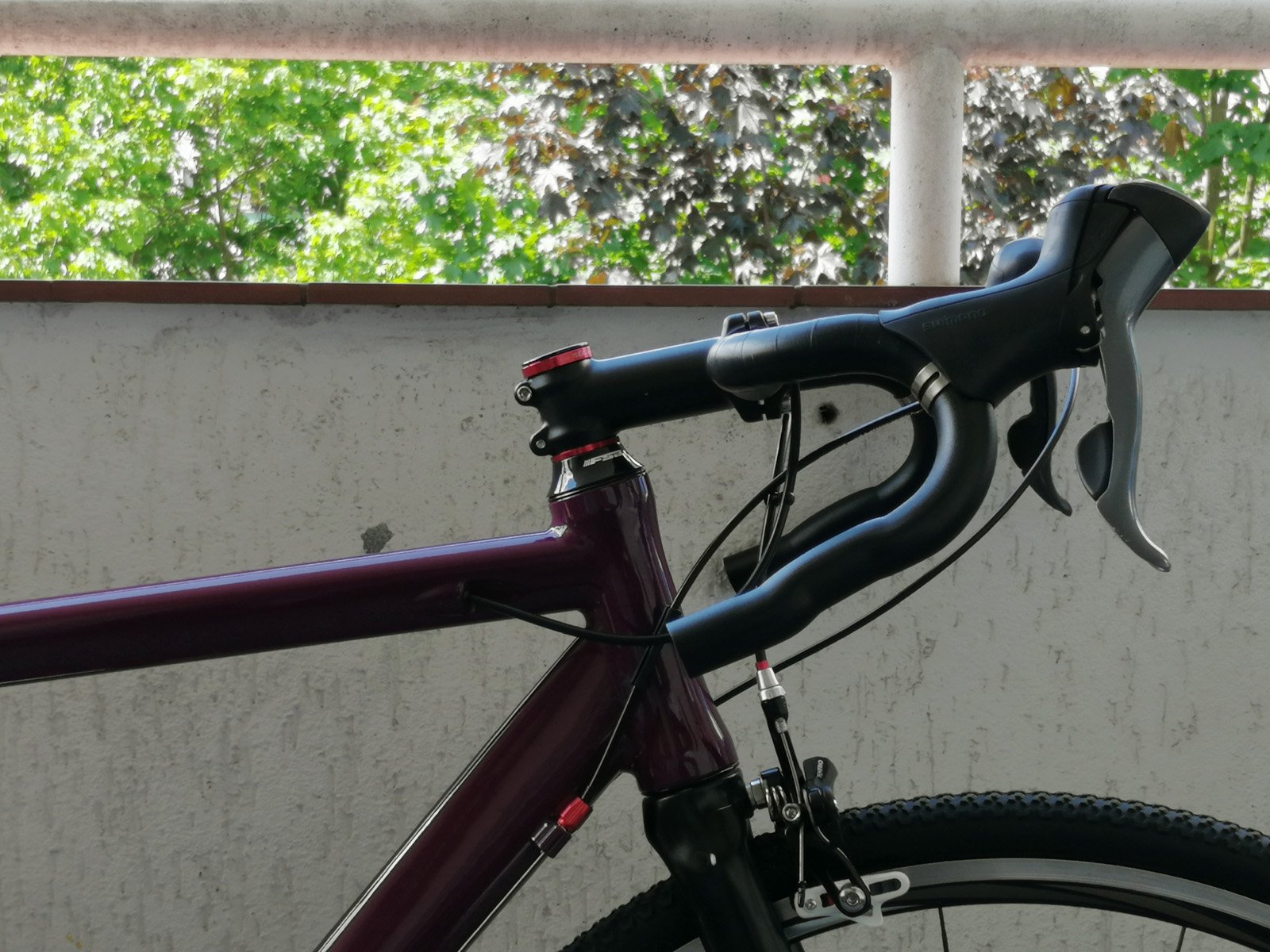

Witam, czy takie ustawienie będzie ok? Kierownica to Ritchey Venture Max, a klamkomanetki Claris 2400. Kokpit szosowy to dla mnie nowość, więc niespecjalnie wiem jakie ustawienie jest prawidłowe. W sumie po pierwszej testowej jeździe bez owijki mam wrażenie, że klamki powinny iść ciut w górę, a dolny chwyt bardziej poziomo.  Co sądzicie?
Prawidłowe= wygodne.
Ustawienie ma Tobie pasować. Ustawienie klamek i kierownicy będzie miało wpływ na Twoją pozycję, więc jeśli będziesz jeździć głównie w górnym chwycie to skup się na ustawieniu klamek.
Sprawdź, czy po tej korekcie będziesz miał wygodny dostęp do dźwigni hamulca w dolnym chwycie.

Kierownica ustawiona dobrze. Ważne, czy Tobie jest wygodnie, czy możesz tak wytrzymać 6h bez bólu. Do agresywnej pozycji na szosie dochodzi się przez dość długi czas. Na dzień dobry nikt tego nie robi.
Szersza kierownica nie będzie powodować problemów z nadgarstkami. Nie będziesz też przez nią na tyle mniej aero, żeby to zmierzyć. Prawie na pewno na szerszej kierownicy będziesz szybszy, bo większe znaczenie ma ilość powietrza w płucach na Twoim poziomie. Takie rzeczy, jak szerokość kiery,  mają znaczenie, jak generujesz 450WATT, co najprawdopodobniej nigdy Ci grozić nie będzie. Jadąc z prędkościami amatorskimi trzeba kierować się zdrowym rozsądkiem. Zbyt agresywnie ustawiona pozycja może i będzie szybsza o 1km/h na 100km, ale potem będą problemy z odcinkiem szyjnym kręgosłupa, bóle pleców, zwyrodnienia. Podstawowym elementem, który ma wpływ na prędkość na szosie jest wydolność. Reszta, to tylko dodatki.

A jakby zalozyl dropami do przodu i bylo mu wygodnie, tez byloby dobrze?
Osobiscie nikomu bym tak tej kierownicy nie ustawil. Swoja droga pomysl na ustawienie mostka, gornej czesci kiery i chywtow w jednej linii jest fajny, bo dobrze wyglada. Tu kat glowki, mostka i ksztalt kiery powoduje, ze takie ustawienie robi z dolnego chwytu zjezdzalnie a nie podparcie dla rak. Kat dolu jest zdecydowanie zbyt ostry.

Czy kąt dołu jest wygodny zależy od tego, jak wygląda cała pozycja. Jeśli w dolnym chwycie ma ugięte łokcie mocno, to będzie wygodnie. Jeśli rama jest dla niego krótka i ma ręce wyprostowane, to będzie bardzo niewygodnie sięgać do klamek i trzymać tam ręce. Nie ma jednej szkoły i jednego sposobu.
Wystarczy popatrzeć na pro peleton. Niektórzy zawodowcy mają ramy za małe o 5 rozmiarów.

"Ustaw tak jak wygodnie" powtarza się tu kilka razy, a z drugiej strony nie bez powodu bywają pewne "kanony". Jak już ktoś doszedł np. do ustawienia z mostkiem o ostrym wzniosie i strzelającymi w niebo klamkomanetkami bo tak jest mu wygodnie, to oznacza tylko tyle, że z nim samym i/lub resztą roweru jest coś mocno nie tak. Najczęściej jest to brak wyrobienia mięśni stabilizujących korpus (skrót myślowy, to te wszystkie "plecy bolo" czy "jestem za stary żeby się pochylić") oraz źle dobrana rama lub źle dobrany typ roweru (czytaj: koniecznie chciał górala xc albo szosę, ale pozycję chciał jak na trekkingu albo mieszczuchu).
