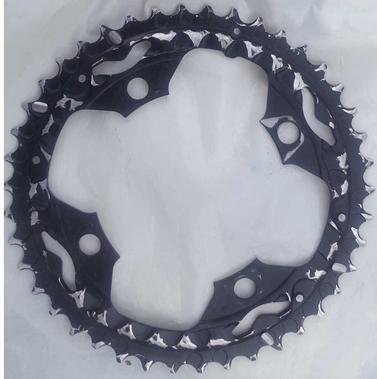

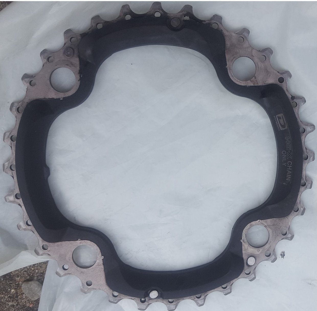

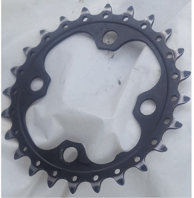

Wyczyściłem korbę ale mam wątpliwości co do stanu zębatek - a właściwie tej dużej zębatki 42 - proszę o ocenę
20200611_160601.thumb.jpg.6382f0ee784bd3a49889f7df7571283e.jpg20200611_160057.jpg20200611_160624.thumb.jpg.70d266e3a35da10a13857a656e5baaea.jpgkk.jpg.4262fb3bdda238dfc812d5b44d113bdf.jpg

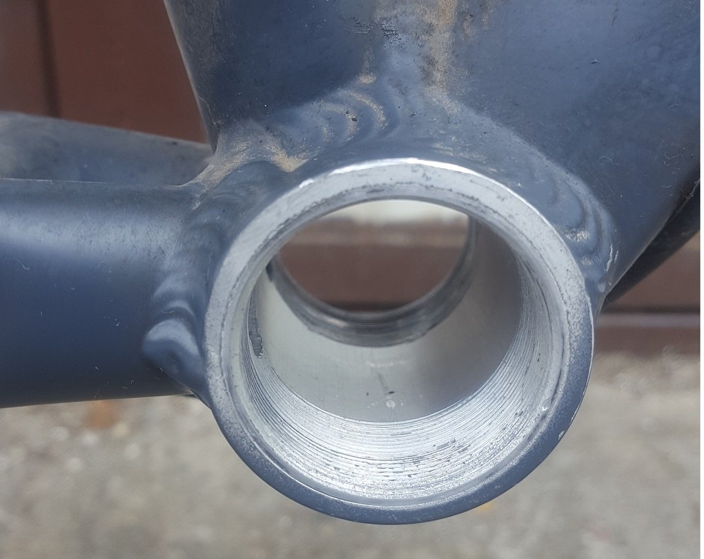

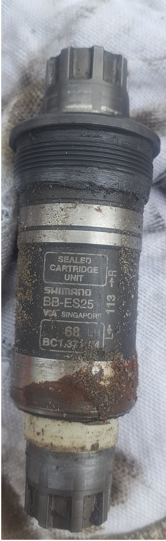

Wydaje mi się, że ten suport trzeba wymienić bo ma wżery. Jeśli tak to można dokupić zębatkę ale kosztuje 99zł co się chyba nie opłaca i lepiej kupić całą korbę. Jeśli tak to jaką
Korba to FC-M522 , Rower Romet 29cali modelu nie znam, Przerzutki ma 3x9. A nie znam modelu bo dostałem rower po bracie i ja w sumie nie używam tej zebatki 42;p

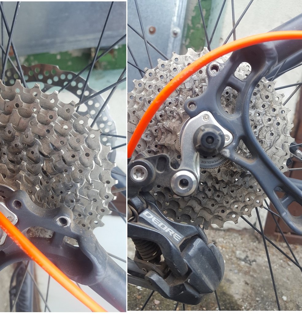

I przy okazji wrzucam tylną kasetę, bo nigdy nie była wymieniana.

Dodam jeszcze, że w mufie była masa piachu i syfu a wygląda teraz tak20200611_160525.thumb.jpg.b799b666143542b522b06a0c2fb22f3d.jpg
Poszukaj dobrze, 42T dostaniesz chyba już za 50-60 zł.
Ale po co wymieniać te zębatki? Są całkiem dobre. Duża też (jest prawdopodobnie aluminiowa i nowej raczej za 50-60 się nie kupi). Kaseta również nie wygląda tragicznie i może nawet przyjmie nowy łańcuch.
Mówiąc "suport" masz na myśli wkład suportu? Na filmie niewiele widać, ale jak jest luz i czuć chrobotanie to wymienić.
Dzięki, u mnie w rowerowym suport kosztował 77zł a w necie 49 a na czyszczenie i smarowanie bo nie lubie przepłacać a paczka by doszła dopiero po weekendzie i kręci się bez problemu, cos po prostu mnie tknęło żeby pokupowac różne rzeczy i pogrzebać w rowerze ale wyszło dobrze ;p
