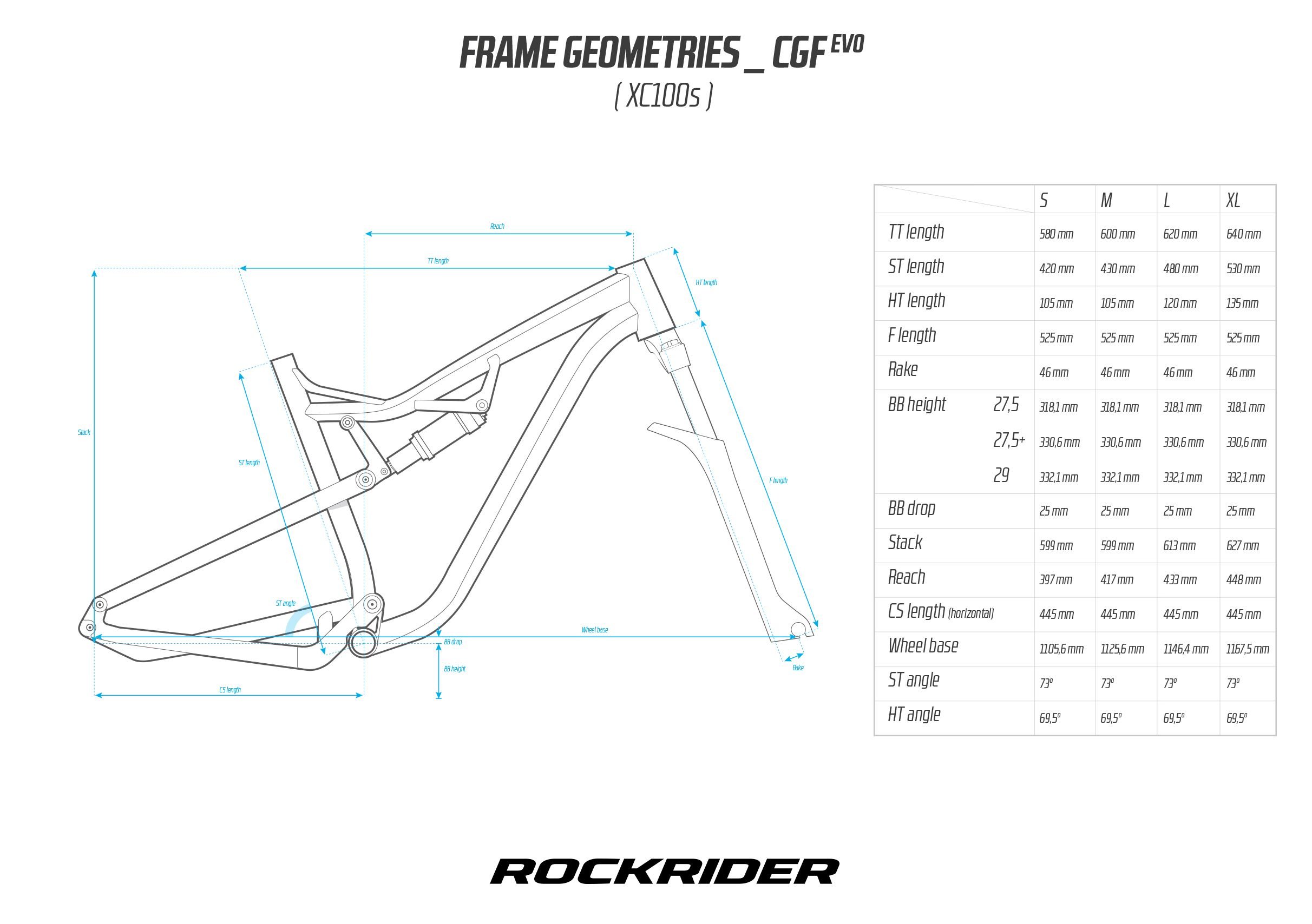

Peter1234 Napisano 5 Czerwca 2020 Autor Napisano 5 Czerwca 2020 Właśnie miałem pytać czy te 69.5 stopnia nachylenia główki ramy w Rockriderze, czyli jakieś 2.5-3 stopnie za dużo jest odczuwalne? Czy to Rockrider ma najlepszy osprzęt? Dałeś mi do myślenia z ich wagą: Rockrider - ok 13.6 kg Rift Zone 1 - ok 14.75 kgBluebird i Blackbird - ok 15.9 kg I czym jest myk-myk Który według Ciebie/według Was najwięcej przeżyje? Żeby rama mi nie pękła za 2 lata, a osprzęt będę musiał wymienić jak najpóźniej hehe. Pozdrawiam i dzięki za odpowiedz!

wkg Napisano 5 Czerwca 2020 Napisano 5 Czerwca 2020 Teraz, Peter1234 napisał: dużo złego poczytałem do tej pory o geometrii Rockridera A co w niej złego ? Chodzi o tą podsiodłówkę ? Z tego co piszesz potrzebujesz typowego roweru XC z dobrą gwarancją.
kipcior Napisano 5 Czerwca 2020 Napisano 5 Czerwca 2020 Myk-myk to druga najlepsza rzecz w rowerze zaraz po pełnym zawieszeniu Oczywiście dokupić zawsze można. Z tych 3 ja bym brał tego Marina właśnie z uwagi na największą uniwersalność. Natomiast najwięcej "głupot" przeżyje prawdopodobnie Blackbird, bo to jest konstrukcja z myślą o najcięższym terenie. Tylko te 16kg na górę najlepiej kolejką wywieźć Co do kąta ja bym nie chciał 69,5 i dla mnie Rockrider jest jakiś taki nie wiadomo do czego. Sam mam 68 stopni i choć mój rower do enduro się nie nadaje to jest to w sam raz żeby tym wycieczkowo po górach jeździć. Ale wolałbym trochę bardziej płaskie, żeby czuć się pewniej na zjazdach. Zawsze to trochę więcej błędów może wybaczyć.
Peter1234 Napisano 5 Czerwca 2020 Autor Napisano 5 Czerwca 2020 Tak dokładnie i o kąt nachylenia główki ramy. Sugerowałem się m.in. zestawieniami rowerów od '1enduro', gdzie nie był brany nawet pod uwagę ze względu na geometrię. Może dlatego, że mój poprzedni rower miał napisane na ramie Enduro, co mogło mnie zmylić Poniżej geometria ramy w/w Rockridera MTB XC 100 S 29' według Decathlona:
