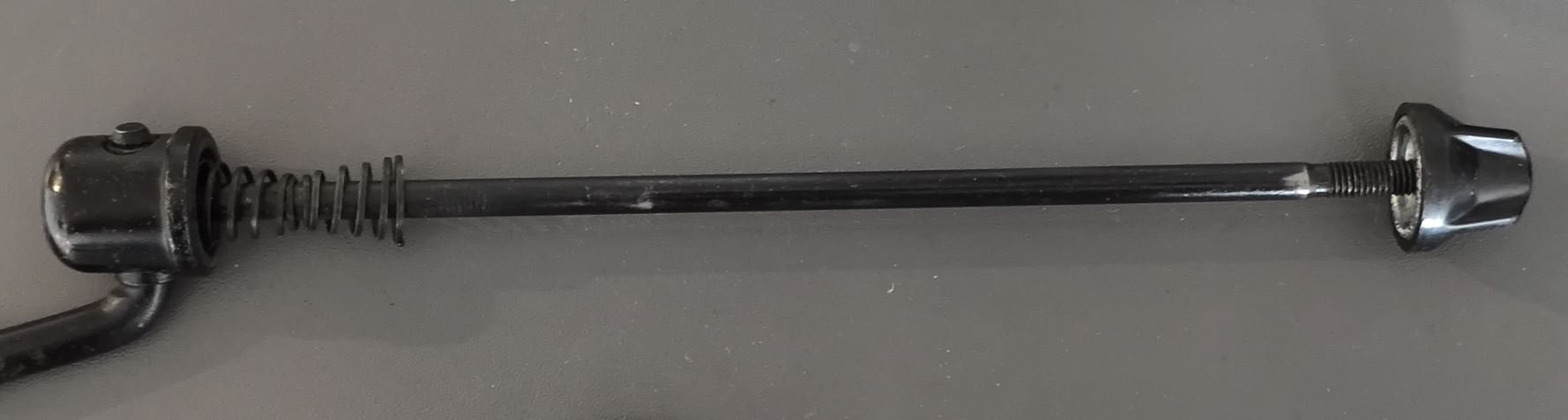

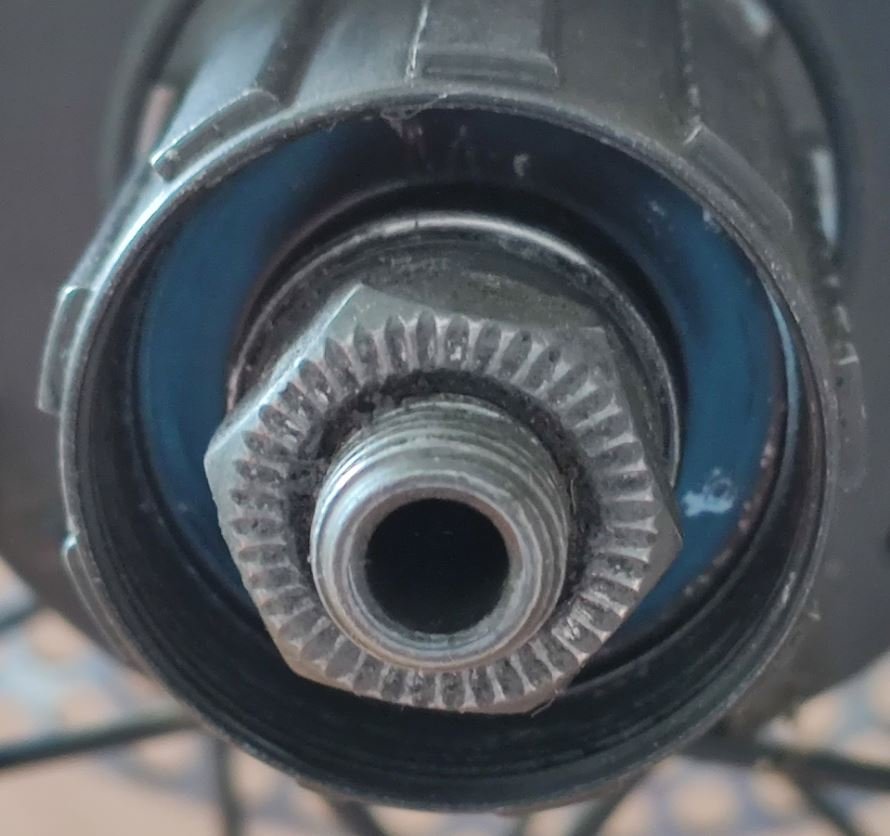

187 Napisano 29 Maja 2020 Napisano 29 Maja 2020 Cześć, Zdjąłem kasetę w celu wyczyszczenia. Pod śrubą mocującą ją w bębenku piasty fh-m475 znalazłem dużo syfu - kawałki roślin, stertę tłustego brudu. Wyczyściłem wszystko jak na zdjęciu. Czy przed przykręceniem kasety powinienem przesmarować ten obszar? Czy wystarczy tylko trochę np. CX-80 (mam pod ręką) na gwint? Czy zacisk piasty też należy przesmarować? Dzięki!
Gość Napisano 29 Maja 2020 Napisano 29 Maja 2020 Smarować! Wszystko co się rusza, kręci i obraca. Dodatkowo każdy gwint.
187 Napisano 29 Maja 2020 Autor Napisano 29 Maja 2020 Czy dobrze rozumuję - CX-80 na nic się tu nie zda w przypadku wnętrza bębenka przy mocowaniu, ale już prędzej na zacisku przez swoją konsystencję?
Gość Napisano 29 Maja 2020 Napisano 29 Maja 2020 Spraw sobie puszeczkę smaru (albo tubkę) i wystarczy ci na wiele, wiele czyszczeń. A CX-80 to firma co ma różne produkty więc nie wiem co tam masz u siebie
Gość Napisano 29 Maja 2020 Napisano 29 Maja 2020 Pewnie będzie lepsze niż nic - ale i tak lepiej byłoby "poszmarować" stałym smarem.
marvelo Napisano 29 Maja 2020 Napisano 29 Maja 2020 Stały smar zwłaszcza na gwint bębenka, bo pryśnięcie tam tym CX-em może rozrzedzić smar w łożysku piasty i przyspieszy to jej jego zużycie. Na zacisk może być.
187 Napisano 29 Maja 2020 Autor Napisano 29 Maja 2020 Element na zdjęciu w kolorze niebieskim - to uszczelka? Czy mam wszystko "szczelnie" zaklajstrować w tym miejscu smarem?
Mod Team bogus Napisano 29 Maja 2020 Mod Team Napisano 29 Maja 2020 Wystarczy posmarować sam gwint, żeby nakrętka się nie zapiekała. Masz tam uszczelnienie łożyska i nie jest potrzebny na nim smar, bo nic on nie da, poza zwiększonym łapaniem brudu.
187 Napisano 29 Maja 2020 Autor Napisano 29 Maja 2020 Dzięki wielkie za wszystkie odpowiedzi, biegnę do sklepu po smar
Gość Napisano 29 Maja 2020 Napisano 29 Maja 2020 Nie pożałujesz - szmarowidło przydaje się zawsze i wszędzie.
