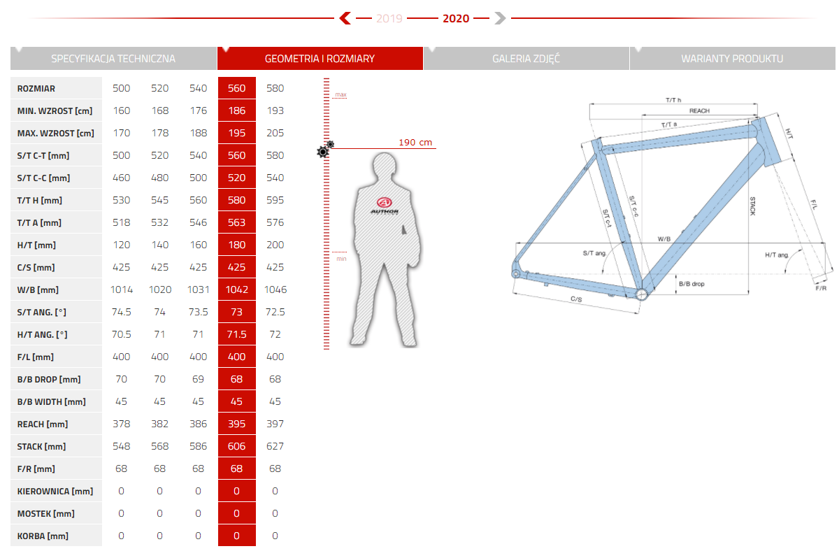

Turc Napisano 27 Maja 2020 Napisano 27 Maja 2020 Witajcie, Mam do was pytanie w sklepie lokalnym pojawił się Gravel: AUTHOR AURA XR4 2020 w rozmiarze 54 w mega okazyjnej cenie wg. mnie za 4000zł. Pytanie mam do was czy mając 190cm wzrostu rama nie będzie za mała wg producenta takie są wytyczne producenta ale chciałbym poznać wasze opinie. Niby do rozmiaru 54 max wzrost to 188 a więc 2 cm brakuje Tylko i wyłącznie cena tego modelu z tym osprzetem skłania mnie do takich przemyśleń. https://pl.author.eu/gravel/gravel/author-aura-xr4-2020-ua42930102#!geometrie-modelu Z góry dzieki.
kipcior Napisano 27 Maja 2020 Napisano 27 Maja 2020 No będzie za mała i musiałbyś z mostkiem walczyć, co idealne nigdy nie będzie. Ale jak lokalnie to się po prostu przejedź na nim.
Gość Napisano 27 Maja 2020 Napisano 27 Maja 2020 Wg authora mieścisz się dokładnie w środku 560 - więc teoretycznie rower dokładnie dla ciebie. Jak kupowałem używkę (więc wyboru nie miałem) crosa authora to łapałem się miedzy rozmiary i dostałem ten mniejszy. Mogę sobie na nim usiąść wyprostowany jak struna, ale za to ładnie mi śmiga między korzeniami i pniakami. Mniejszego bym raczej nie brał. Rada taka (bo się u nas nie przejedziesz na authorze) napisz do nich podaj wymiary i poproś o radę. FIRMĘ nie FORUM.
