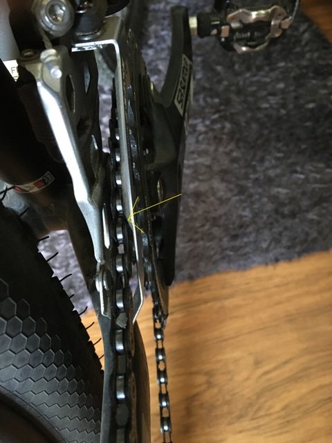

Kriss_r Napisano 24 Maja 2020 Autor Napisano 24 Maja 2020 dziękuje za merytoryczne odpowiedzi. Dało mi to nowe spojrzenie. Przyjrzałem się co i gdzie obciera na środkowej zębatce z przodu - poniżej zdjęcie. Przy schodzenia na małe zębatki w kasecie (z przodu środek) od 7z. bardzo lekko, ale od 8 już zaczyna istotnie obcierać. Gdyby udało mi się to rozwiązać, wtedy środek z przodu byłby bardziej uniwersalny Czy dobrze kombinuje, żeby podnieść odrobinę przerzutkę? Łańcuch haczy o to przetłoczenie zaznaczone strzałką. Zauważyłem również, że przy obrocie przednie zębatki mają bicie boczne (na oko 1-2mm).
Mod Team bogus Napisano 24 Maja 2020 Mod Team Napisano 24 Maja 2020 Wykręć nieco śrubę baryłkową w manetce. Prowadnica przerzutki przesunie się wtedy bardziej na zewnątrz, to w zupełności powinno wystarczyć. Na pewno nie podnoś przerzutki względem korby, chyba że jest za nisko, ale to pokaże zdjęcie z boku.

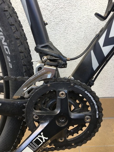

Kriss_r Napisano 24 Maja 2020 Autor Napisano 24 Maja 2020 Teraz, bogus92 napisał: Wykręć nieco śrubę baryłkową w manetce. Prowadnica przerzutki przesunie się wtedy bardziej na zewnątrz, to w zupełności powinno wystarczyć. Na pewno nie podnoś przerzutki względem korby, chyba że jest za nisko, ale to pokaże zdjęcie z boku. tak to wygląda z boku, gdybym mógł prosić jeszcze o ocenę. Jeśli mam zmierzyć jakoś odległość to tylko proszę podaj jaką.
Mod Team bogus Napisano 24 Maja 2020 Mod Team Napisano 24 Maja 2020 Nie wiem czy tak zdjęcie przekłamuje, ale przerzutka wygląda jakby była przekrzywiona w kierunku opony na obejmie. Proponuję najpierw podregulować śrubą baryłkową, jeśli będzie ok to wystarczy, jeśli nadal będą problemy polecam pełną regulację przerzutki od zera.
wkg Napisano 24 Maja 2020 Napisano 24 Maja 2020 Przerzutka powinna być jak najniżej nad blatem. Powiedziałbym - spróbuj podregulować na baryłce ale bicie 1-2 mm ? Ta twoja korba - umówmy się - to nie jest mistrzostwo świata i się zrobiła plastelina. Wziąłbym jakąś używkę od Shimano na HTII i założył suport BB-52 - poniżej 50 złotych. Do tego zębatkę od banlessa albo shimano i zrobił 1x. Jak przerzutka dobrze wyregulowana i sztywna korba to nie ma szans nic ocierać. W moim odczuciu czeka Cię zmiana napędu. Jak do tego chcesz zmienić amor to musisz przeliczyć czy nowy rower nie wypadnie lepiej. Ale jak już nowy to porządnie. Trzeba poczekać na kogoś kto napisze jaka największa kasetę ogarnie twoja tylna przerzutka - tu nie chodzi (przy napędzie 1x) o pojemność tylko o oddalenie kółek wózka od zębatek na skrajnych przełożeniach. Ale oczywiście trzeba zacząć od regulacji przerzutki !
Kriss_r Napisano 24 Maja 2020 Autor Napisano 24 Maja 2020 Teraz, bogus92 napisał: Nie wiem czy tak zdjęcie przekłamuje, ale przerzutka wygląda jakby była przekrzywiona w kierunku opony na obejmie. Proponuję najpierw podregulować śrubą baryłkową, jeśli będzie ok to wystarczy, jeśli nadal będą problemy polecam pełną regulację przerzutki od zera. Podkręciłem śrubką baryłkową i jest super. Na razie mogę zmienić na 9 zębatkę czy powinienem ustawić tak, żeby móc jeździć na 10 najmniejszej? Czy to już za duży przekos? Pewnie wtedy tez nie będę mógł wrzucać na największą z tyłu. Tyle czasu zastanawiałem się czy napisać. Ale bałem się, że zaśmiecę, powielę itp. Dzięki wielkie , potestuje. Może okaże się, że poszukam tylko jakiegoś fajniejszego amortyzatora i będę mega zadowolony. Bo tak to lubię ten rower
wkg Napisano 24 Maja 2020 Napisano 24 Maja 2020 Powinno chodzić bez ocierania na wszystkich kombinacjach. I by na pewno chodziło gdyby nie to bicie korby.
Kriss_r Napisano 24 Maja 2020 Autor Napisano 24 Maja 2020 Teraz, wkg napisał: Powinno chodzić bez ocierania na wszystkich kombinacjach. I by na pewno chodziło gdyby nie to bicie korby. OK. To już częściowo udało mi się rozwiązać problem. Ale tak jak napisałeś wcześniej, żeby w pełni cieszyć się to trzeba zlikwidować bicie i pomyśleć o korbie (sztywniejszej). Dziękuje jeszcze raz PS. Żeby nie razić się na strzał to dodam, że serwisowałem rower.

Kriss_r Napisano 24 Maja 2020 Autor Napisano 24 Maja 2020 55 minut temu, bogus92 napisał: Nie wiem czy tak zdjęcie przekłamuje, ale przerzutka wygląda jakby była przekrzywiona w kierunku opony na obejmie. Proponuję najpierw podregulować śrubą baryłkową, jeśli będzie ok to wystarczy, jeśli nadal będą problemy polecam pełną regulację przerzutki od zera. Przyjrzałem się i podregulowałem. Faktycznie przerzutka była przekrzywiona w kierunku opony (i to chyba dużo). Dużo zmieniło się + regulacja śrubką baryłkową. Tak jak napisał kolega WKG, chodzi teraz na wszystkich przełożeniach bez obcierania. Z tym opisem bicia z przodu to trochę przesadziłem - maks to 1 mm, a może nawet mniej. Pojeżdżę teraz i zobaczę. Do tej pory przy środkowej zębatce z przodu nie mogłem używać z tyłu 3 najmniejszych. Jestem ogromnie wdzięczny za Waszą pomoc. Na grubszą zmianę roweru to raczej sobie nie pozwolę. Ewentualnie używany ,ale w ubiegłym roku kupiłem używanego fulla. Miał być w super ekstra stanie, po serwisie (nawet go odbierałem w jednym z serwisów w Kielcach, gdzie pracownicy potwierdzali serwis). Jak się okazało później to musiałem ponad tys zostawić w serwisie na naprawę :/ np, amorek z przodu był prawie suchy. Dlatego może jeśli ten jest od nowości to krok po kroku upgrade jest bezpieczniejszą opcją.
