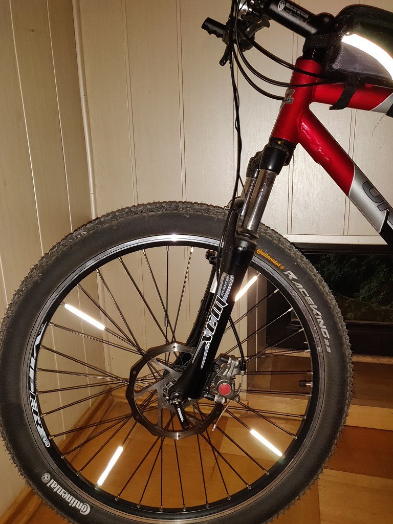

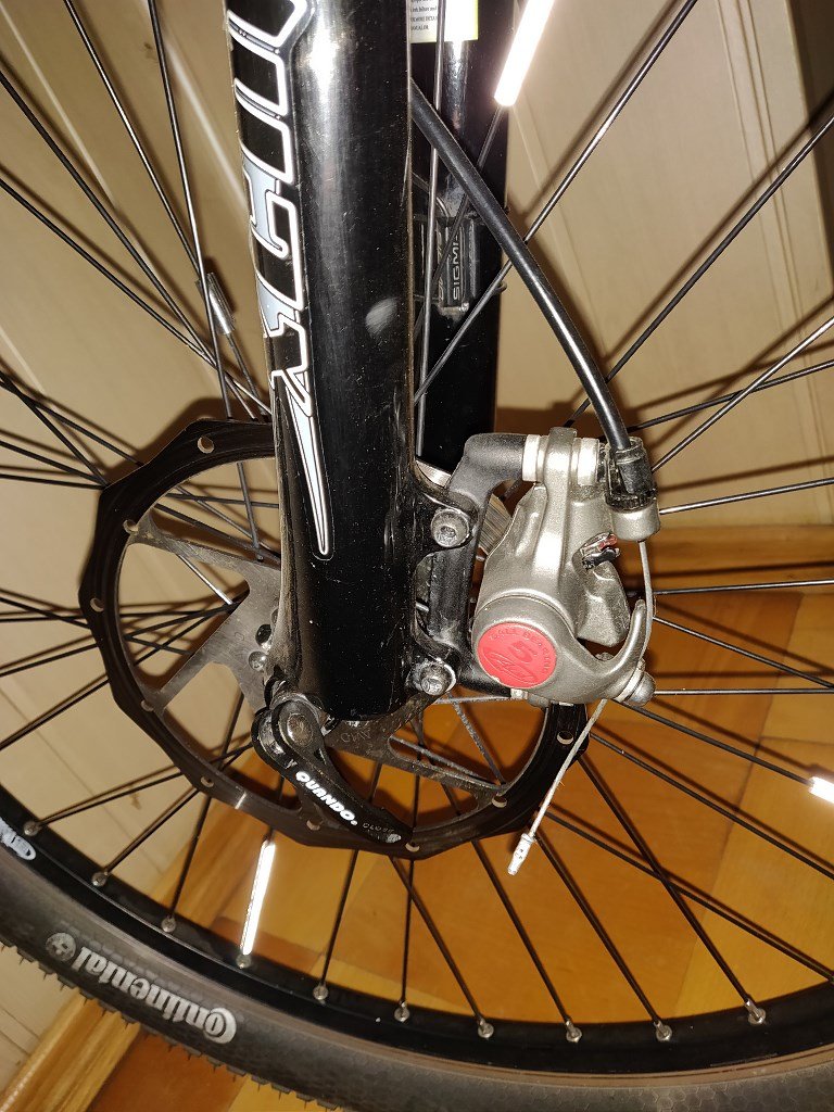

smelbo Napisano 14 Maja 2020 Napisano 14 Maja 2020 Cześć koledzy, planuję wymienić przedni amortyzator bo ma spore luzy. Mam hamulec AVID i tarczę 185mm zamontowane tak jak na foto. Chciałem wymienić to na jakiś niedrogi amor tak żeby to jakoś jeździło. Zastanawiałem się nad Suntour model XCM . Koła 26. Coś takiego suntour-xcm-hlo lub coś takiego xcm-ds-hlo. Ewentualnie jakiś inny amortyzator (propozycje?) Co muszę kupić aby aby przełożyć tego AVIDA. Ewentualnie mogę kupić mniejszą tarczę 180 bo ta 185 to raczej taki wymysł. Byle by to pasowało, więc jakiś adapter do tego musi być.
Mod Team sznib Napisano 14 Maja 2020 Mod Team Napisano 14 Maja 2020 o ile nowy amortyzator będzie miał takie samo mocowanie zacisku (IS) to nic nie będziesz musiał kupować, po prostu [przełożysz. XCMa nie kupuj, to atrapa amortyzatora. Od bidy dołóż do XCRa jak nie masz większych funduszy. https://allegro.pl/oferta/amortyzator-as73-26-xcr-ds-lo-dysk-suntour-4-kol-9217259525

smelbo Napisano 14 Maja 2020 Autor Napisano 14 Maja 2020 Godzinę temu, sznib napisał: o ile nowy amortyzator będzie miał takie samo mocowanie zacisku (IS) to nic nie będziesz musiał kupować, po prostu [przełożysz. XCMa nie kupuj, to atrapa amortyzatora. Od bidy dołóż do XCRa jak nie masz większych funduszy. https://allegro.pl/oferta/amortyzator-as73-26-xcr-ds-lo-dysk-suntour-4-kol-9217259525 Wiem, jeśli ma PM to trzeba adapter. Tylko jaki tak żeby to podeszło i pasowało.
Mod Team sznib Napisano 15 Maja 2020 Mod Team Napisano 15 Maja 2020 https://allegro.pl/oferta/nowy-adapter-avid-pm-pm-185mm-postmount-przod-tyl-9128165584
smelbo Napisano 15 Maja 2020 Autor Napisano 15 Maja 2020 A kreski bym chciał zmienić rozmiar tarczycy na bardziej uniwersalną np. 180 to rozumiem PM-PM 180 ?
Mod Team sznib Napisano 15 Maja 2020 Mod Team Napisano 15 Maja 2020 Tak jest. P.S. Nie cytujemy posta poprzedzającego w całości.
