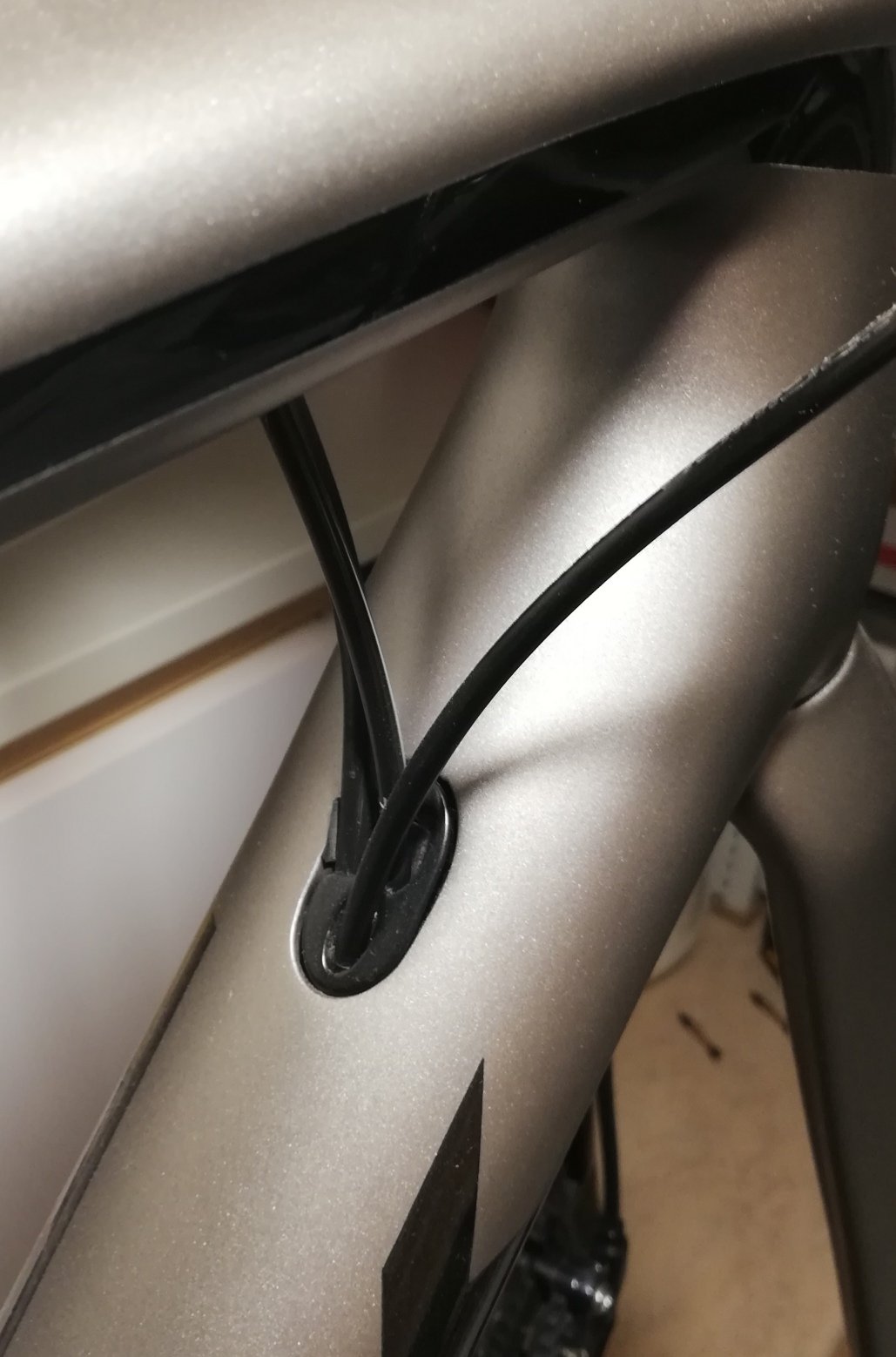

takeda1 Napisano 12 Maja 2020 Napisano 12 Maja 2020 Ktoś wymieniał linki przerzutek w Treku Emonda SL 6 Disc 2019 r.? Chcę się upewnić, czy wewnątrz ramy pancerz linki jest na całej długości.
Mihau_ Napisano 12 Maja 2020 Napisano 12 Maja 2020 Odkręć przelotkę i sobie zobacz. BTW jeśli pancerz przy przelotce ma założoną jakąś końcówkę to linka w ramie idzie solo
takeda1 Napisano 14 Maja 2020 Autor Napisano 14 Maja 2020 Witaj. Mam takie wejście pancerzy do ramy. Nie mam zielonego pojęcia co to jest BTW o którym piszesz.

Mod Team bogus Napisano 14 Maja 2020 Mod Team Napisano 14 Maja 2020 Moja propozycja jest taka: odkręć linkę od przerzutki i spróbuj lekko wyciągnąć pancerz z portu w ramie. Jeśli będzie pełny pancerz to zaczniesz go przeciągać, jeśli w ramie idą same linki to końcówka pancerza od racu ci wyjdzie. Na zdjęciu po przybliżeniu widać (chyba) kawałek końcówki pancerza to by wskazywało, że w ramie nie ma pancerza na całej długości.
takeda1 Napisano 14 Maja 2020 Autor Napisano 14 Maja 2020 Dzięki Raczej końcówek nie ma. Linki trzymają się mocno. Tylko pancerz hamulca idzie nieco wysunąć. Na zdjęciu przy dolnym pancerzu jasny element to odblask czarnego plastiku przez który przechodzą pancerze. Ten plastikowy element jest przykręcony do ramy małą śrubą imbusową. Odkręcę go i zobaczę.
