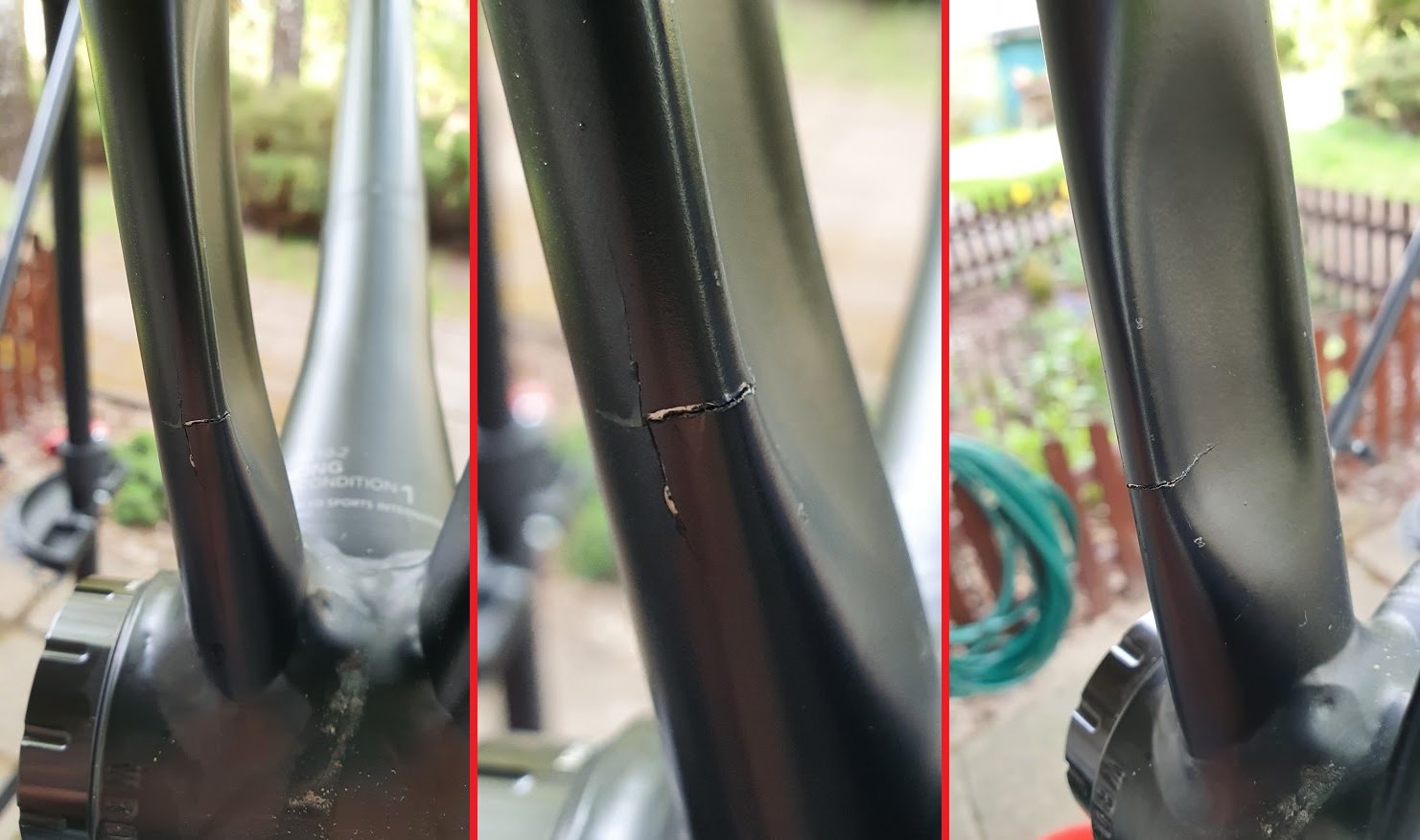

TheJW Napisano 3 Maja 2020 Napisano 3 Maja 2020 Temat zakładam jako ciekawostkę. Dzisiaj postanowiłem pogrzebać przy szosie, to znaczy zacząć w końcu składać ją do kupy. Przy czyszczeniu ramy oczywiście dokładna inspekcja i bardzo szybko niespodzianka - Fuji "postawiło na mnie krzyżyk". Trochę uszkodzonych ram już widziałem, ale pęknięcia aluminium w dwóch kierunkach - jeszcze nigdy. Dobrze, że zdecydowałem się na ten serwis, bo miałbym niezłą niespodziankę. Całe szczęście rower jeszcze 2 miesiące na gwarancji. Swoją drogą, to już trzecia jego usterka, a ten model nie jest już przez Fuji oferowany... I nie wiem, co teraz będzie... Spotkaliście się kiedyś z takim pęknięciem?

TheJW Napisano 3 Maja 2020 Autor Napisano 3 Maja 2020 Ktoś, chyba tutaj, napisał mi, że firmy produkujące komponenty powinny mnie zatrudniać do testów. Fuji pękł na 99% zimą, jak był na trenażerze. Czasami aż sam się przyglądałem i dziwiłem, jak ta rama się tak wygina i nie pęka (no - jednak pęka jak się okazuje ). A Scott załatwiony typowo po polsku - "jeździć, obserwować". Stwierdzili, że to pęknięcie lakieru, ale oczywiście jak będzie się coś więcej działo, rysa szła dalej, to mam się ponownie zgłaszać z reklamacją. Kurczę, no albo faktycznie pech, albo mam to kopyto jednak. Masa też swoje robi...ale żeby aż tak? Spec - połamany, Fuji - połamane, Scott - jakieś pęknięcie. W Specu pęknięta obręcz, w Fuji koło też już wymieniane gwarancyjnie, bo popękało przy nyplach, tylne koło w Scottcie trze o ramę jak staję w korbę lub spotykam jakiś sztywny podjazd (kiedyś o tym już tu pisałem, to mnie za idiotę mieli, że niemożliwe...zrobię zdjęcie jak będę go mył następnym razem ).

TheJW Napisano 3 Maja 2020 Autor Napisano 3 Maja 2020 Teraz, Brombosz napisał: Strzał w kolano. Jak ocenić czy coś się nadaje czy nie, skoro tester i tak to zniszczy? Dzisiaj to właściwie o to chodzi, żeby się zniszczyło... Ale chyba takiego tempa jak moje, to nikt nie bierze pod uwagę. Teraz, kamar59 napisał: Pękło przez zwężenie, miało wzmocnić... No tak, jakieś powiedzmy zbyt mocne ściśnięcie rurki w tym miejscu tłumaczyło by wzdłużne pęknięcie, ale że jednocześnie z tego samego miejsca poszło poprzeczne? To mnie najbardziej zaskoczyło. Ciekawe, co Dadelo (centrumrowerowe.pl) na to, rower był kupiony u nich, bo mieli najlepszą cenę (wtedy jeszcze były rabaty dla stałych klientów).

Brombosz Napisano 3 Maja 2020 Napisano 3 Maja 2020 Jedno pęknięcie pewnie jest od ciężaru albo od amortyzowania tyłkiem dziur w nawierzchni, a drugie to pewnie następstwo pierwszego jako wynik złożenia się w zakręcie... Tak przynajmniej ja bym to widział. Pytanie tylko na ile to wina ramy i ile było w tym przypadku. 13 minut temu, TheJW napisał: ja już sam się zastanawiam, na czym mam jeździć... Naprawdę nie wiem, co robię źle. Chciałbym spróbować pomiaru mocy, żeby zobaczyć, czy to faktycznie w "nodze" jest przyczyna tego wszystkiego. Nic nie robisz źle. Po prostu swoje ważysz i startujesz w zawodach. To wystarczy... Jakbym się ścigał to pewnie miałbym tak samo. Nie wiem jak wzrost, ale wagę mamy podobną. Do słabych też nie należę i wiem, że gdybym pozwalał adrenalinie i chęci rywalizacji brać górę nad dbałością o sprzęt, to tak samo nie wyrabiałbym na wymianach zepsutych części. Ale jest wyjście z sytuacji. Sponsora musisz znaleźć. Tylko nie wklejaj więcej takich zdjęć, bo będzie ci coraz trudniej szukać.

1415chris Napisano 4 Maja 2020 Napisano 4 Maja 2020 Tzn masz rower, jezdzisz na nim i boisz sie "nacisnac" bo sie popsuje? Serio? Albo grubo przeceniasz swoje "moce" albo powaznie niedoceniasz wytrzymalosc rowerow. Moze z fizjonomia Forstemanna moznaby doszukiwac sie destruktywnego wplywu osobniczego na rower ale zakladam, ze TheJW daleko do tego. "Sciganie" dla samego roweru, jedynie niesie zwiekszone ryzyko kraksy i niechcianego kontaktu roweru z innymi obiektami. To wszystko. Ja w tym wszystkim bardziej doszukiwalbym sie jakosci lub ewentualnie bledu w uzytkowaniu. Zaznaczam, ze nie znam historii ww przypadkow ale pekajace obrecze przy nyplach moga (nie musza) sugerowac slaba jakosc. Podobnie nieodpowiednie uzywanie roweu na trenazerze, moze uszkodzic rame, a widelki wskazywalyby na to.
