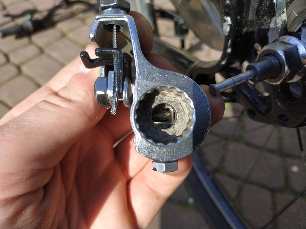

sRx Napisano 27 Kwietnia 2020 Napisano 27 Kwietnia 2020 Cześć, po dłuższej przerwie związanej z rowerem postanowiłem wrócić do dawnego hobby. Ochoczo zabrałem się za zrobienie przeglądu wszystkich rowerów w domu. Zacząłem od pierwszego jakim jest Wheeler 801 D i tutaj już pojawił się problem.. - Zdjąłem tylne koło w celu wyczyszczenia mechanizmów z brudu. Domyślnie rower uzbrojony jest w piastę planetarną, a całość dopina Shimano Nexus 3. Niestety mam nieco dziwny problem ze skręceniem całości.. Po umiejscowieniu koła w ramie dokręcam śrubę z nieruchomą nakrętką, zaś po stronie przeciwnej mam przekładnie kątową, którą nakładam na wyprofilowaną śrubę mocującą ramę. Rzecz jasna sprężyna jest zainstalowana w środek piasty. Kiedy przykładam przekładnie kątową do ramy i staram się ją przykręcić za pomocą dostępnej w niej śruby nie mam takiej możliwości. Śruba nie stawia żadnego oporu, nie blokuje się. Próbowałem robić to w konfiguracji na różnych biegach, z różną siłą, naciągiem linki, ale nic to nie daje. Czy coś robię źle? - Jeżeli będzie taka konieczność, zrobię zdjęcia całego osprzętu. Być może brakuje mi jakiegoś elementu, jednak wszystkie śrubki, nakrętki, podkładki chowałem do jednego pojemnika. Uprzejmie proszę o Wasze sugestię.

sRx Napisano 27 Kwietnia 2020 Autor Napisano 27 Kwietnia 2020 Dzięki za szybką odpowiedź. Śruba nie wchodzi cała tzn. jej główka nie dochodzi do obudowy clickbox-a. Blokuje ją właśnie metalowa końcówka sprężyny, która jest instalowana do wnętrza piasty. W praktyce wygląda to tak, że kręcę śrubą do pewnego momentu (mniej więcej 3/4 wysokości gwintu), a później opiera się ona na płaszczyźnie mechanizmu sprężynowego i na nim obraca. Szczerze się przyznam, że nie mogę zrozumieć w jaki sposób ta śruba ma trzymać mój mechanizm. Śruba jest na końcu spłaszczona i taką właśnie powierzchnią dolega do metalowej części mechanizmu sprężynowego. Odkopałem manual Shimano dot. rozpatrywanej przekładni i jest w nim napisane, iż zalecana odległość, na jaką ma odstawać końcówka tejże sprężyny to około 14 - 16 mm. Nie mierzyłem jeszcze tego parametru. Do wiadomości załączam jedno zdjęcie, które wykonałem dzisiaj. Pozostałe, według Twojej sugestii, dodam jutro.

marvelo Napisano 28 Kwietnia 2020 Napisano 28 Kwietnia 2020 Śruba powinna oprzeć się o powierzchnię końcówki osi piasty (tą bez gwintu). Może gwint jest zerwany i śruba kręci się w miejscu?
sRx Napisano 28 Kwietnia 2020 Autor Napisano 28 Kwietnia 2020 Brałem tą możliwość pod uwagę, ale gwint jest ok. Normalnie, kiedy nie ma założonego clickboxa, śruba wkręca się cała.

sRx Napisano 2 Maja 2020 Autor Napisano 2 Maja 2020 Szanowni, pozwolę sobie odświeżyć temat, ponieważ udało mi się rozwiązać problem. Winny okazał się gwint, wewnątrz clickbox-a. @marvelo - miałeś rację, dopiero po dokładniejszych oględzinach zauważyłem, że dosłownie ostatni zwój gwintu jest ułamany, przez co gwint śruby mocującej clicbox zwyczajnie nie łapał, a to z kolei było konsekwencją niewystarczająco dużego oporu podczas dokręcania do końcówki piasty. Zamówiłem nowy zestaw manetki + clickbox + linka + pancerz i całość jest elegancko spasowana. Dziękuję wszystkim za sugestie oraz okazaną pomoc! - Temat można zamknąć
