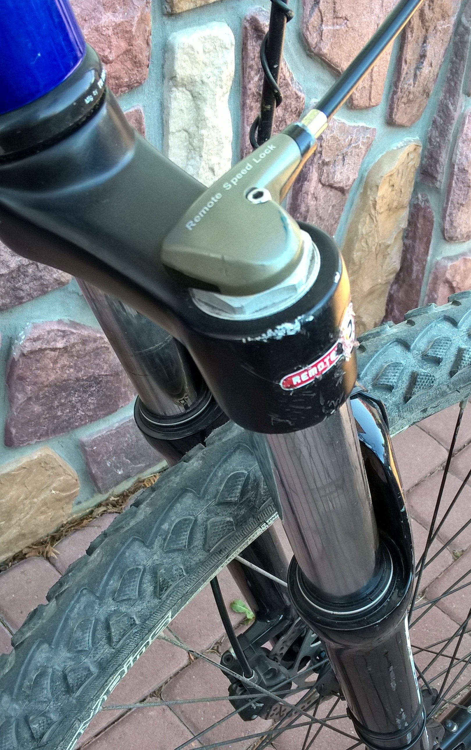

witkacy7 Napisano 29 Marca 2020 Napisano 29 Marca 2020 Czołem, piszę do Was z prośbą o poradę - posiadam zamontowany w swoim rowerze aktualnie SR Suntour Raidon, jakiś dość leciwy, pewnie kilka lat ma spokojnie (nie mam go od nowości, ale zakładam, że nie był regularnie serwisowany), na pewno wymaga w tym roku serwisu (popękane uszczelki przeciwkurzowe, ciężko już działa, za każdym razem golenie się brudzą brudem ze środka, ale za to nie ma żadnych luzów), pytanie tylko czy jest sens w niego inwestować? czy lepiej kupić coś lżejszego i niepowietrznego (najchętniej do 300zł ) Rowerem jeżdżę typowo rekreacyjnie, turystycznie, zwykle całe wakacje z sakwami i długie dystanse. Czekam na rady, z góry dzięki! PS. jeśli będzie potrzebne zdjęcie amora to wstawię wieczorem

ACTIVIA Napisano 29 Marca 2020 Napisano 29 Marca 2020 Czy to na pewno masz Raidona bo coś mi się zdaje że XCR-a. Masz go powietrzny czy spręzynowy

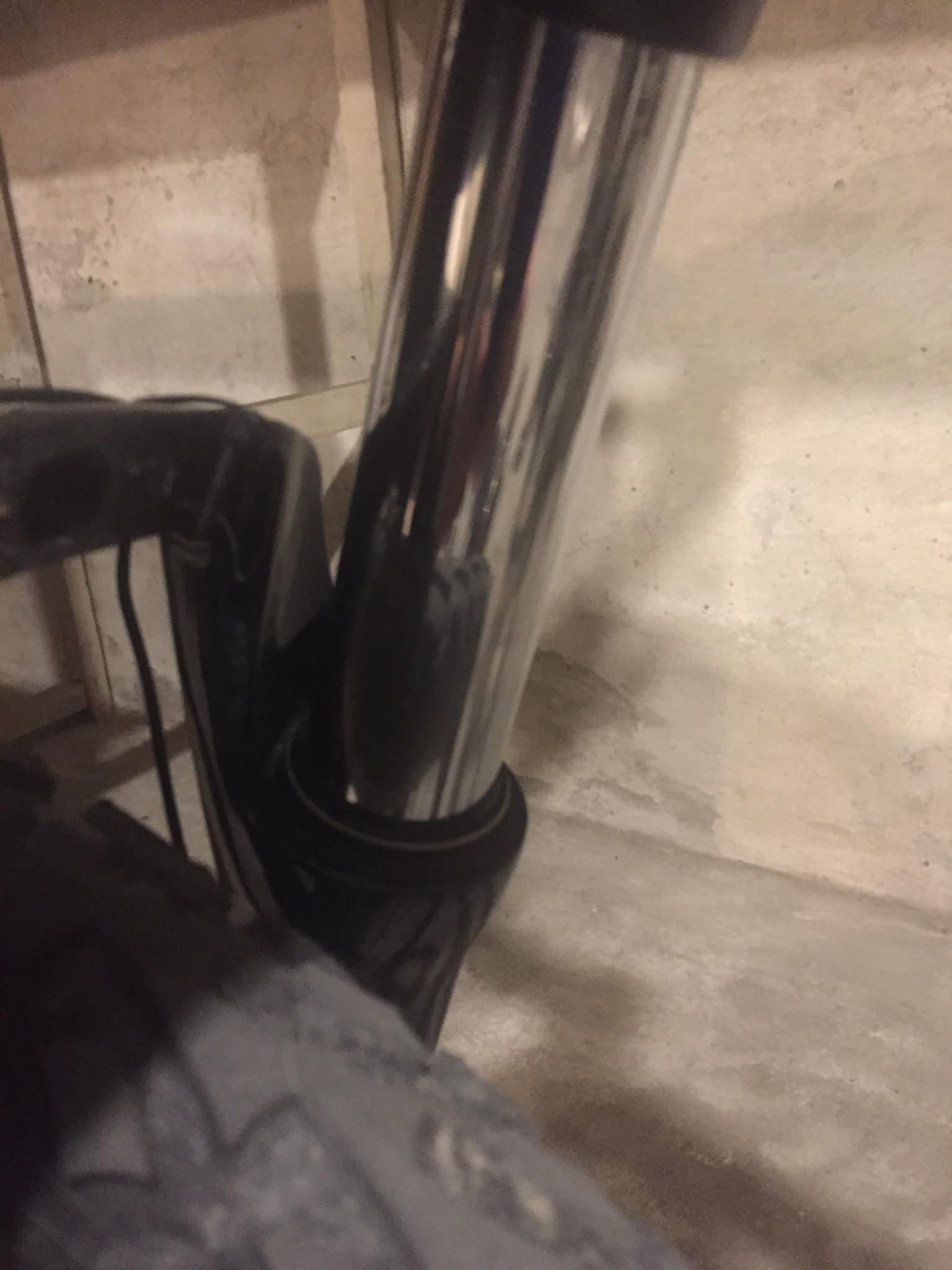

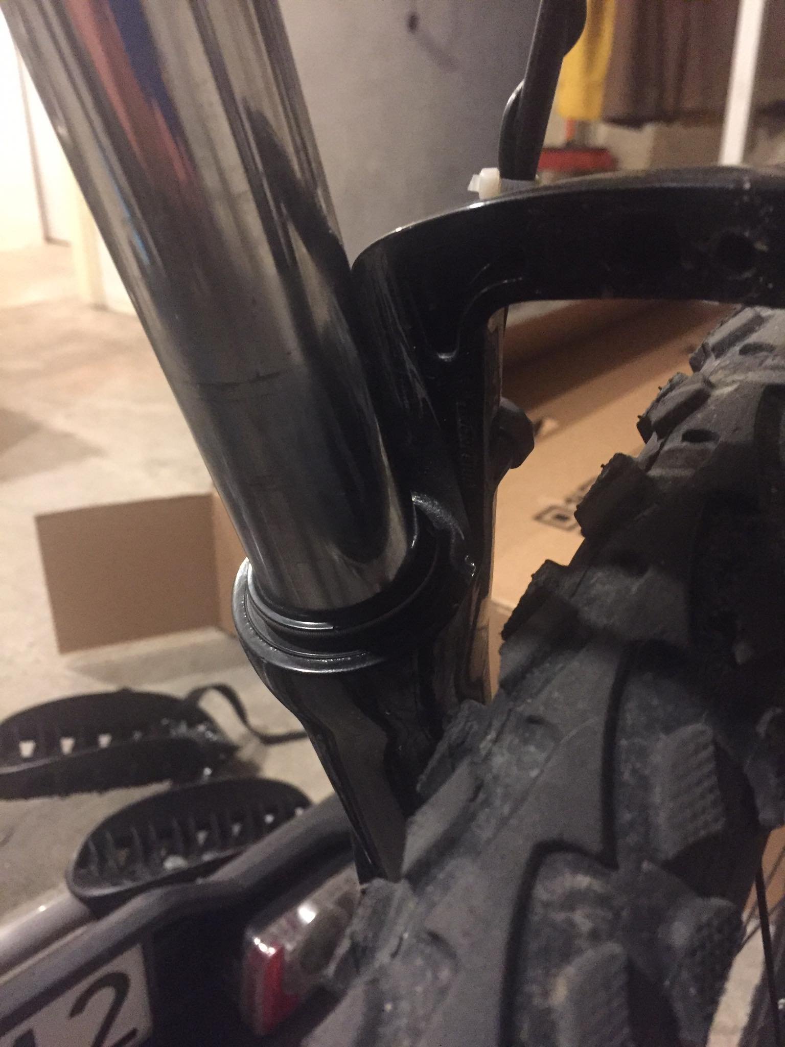

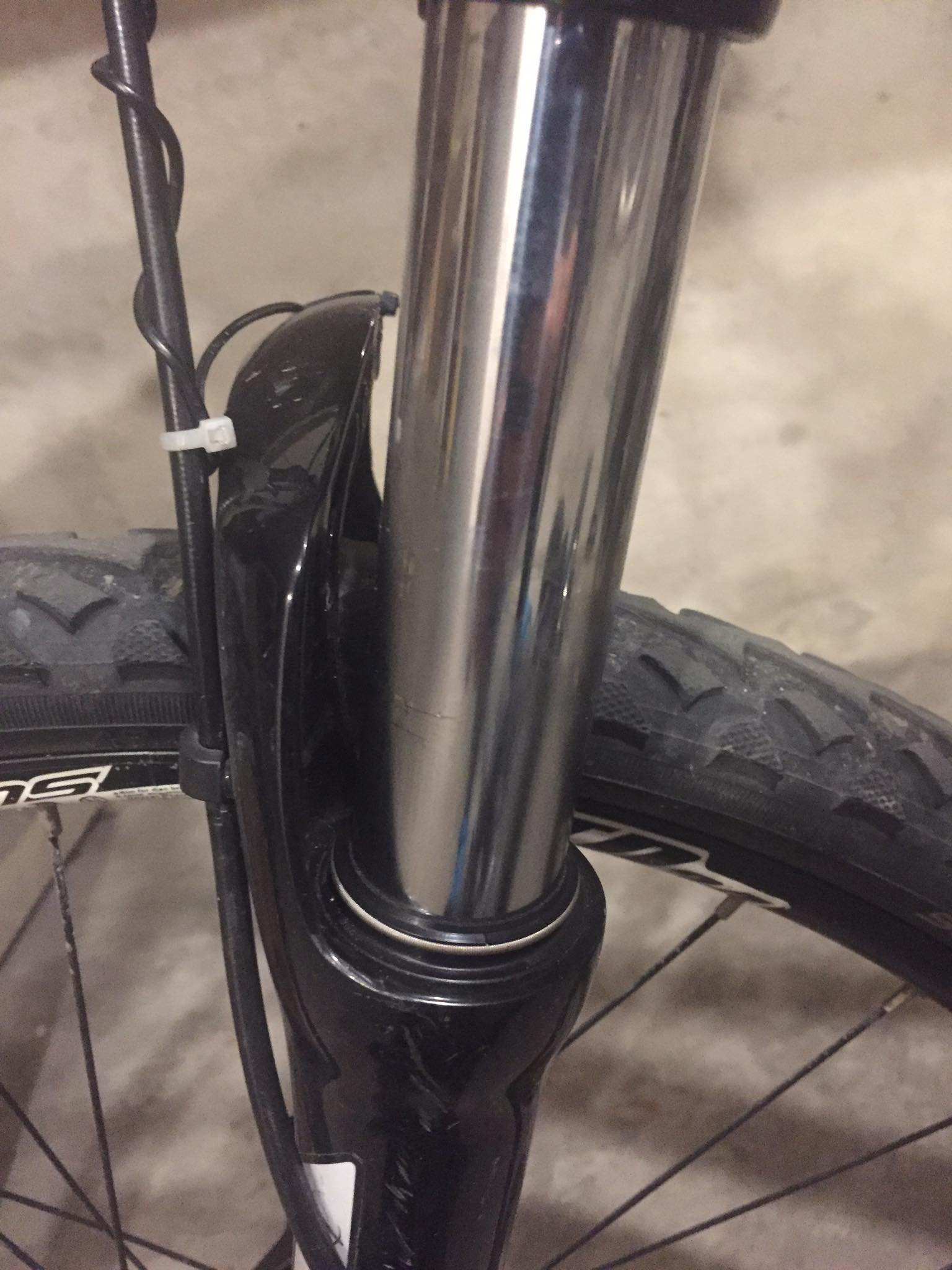

witkacy7 Napisano 5 Kwietnia 2020 Autor Napisano 5 Kwietnia 2020 Zdjęcia amortyzatora - wyciągnięty z roweru Merida, który to będzie mniej więcej rocznik? wsadzać do niego gąbki filcowe (od razu poproszę o instrukcję )
ACTIVIA Napisano 6 Kwietnia 2020 Napisano 6 Kwietnia 2020 Z tego co kojarzę to może być rocznik 2011 lub starsze
witkacy7 Napisano 6 Kwietnia 2020 Autor Napisano 6 Kwietnia 2020 Tak, jest gdzieś wybita 11stka więc możliwe. W takim razie jest sens w to inwestować? Rozebrałem go dziś, a z dolnych lagów wylała mi się woda z brudem. W środku jest trochę rdzy pod uszczelką przeciwkurzową. Ogólnie wszystko co mogłem wyczyściłem i nasmarowałem sprężynę i uszczelki komory powietrznej, teraz czekam na olej i zaleję kilka mililitrów. Zrobiłem chyba głupotę jak wyciągnąłem wszystko po stronie blokady skoku i regulacji (czyli tłumik?), bo to też zacząłem rozkręcać i wylał mi się czyściutki biały olej. Żałuję, że rozbierałem, bo teraz nie wiem jakim olejem to uzupełnić? I jaką objętość? Za chwilę wrzucę zdjęcia.
