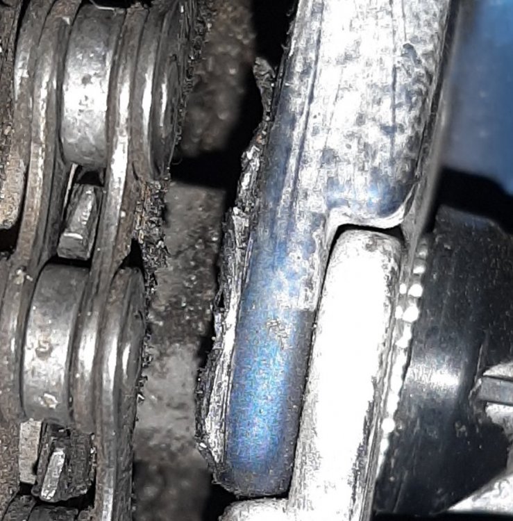

jednorazowysaper Napisano 26 Marca 2020 Napisano 26 Marca 2020 Zacznę od tego iż jest to mój pierwszy temat więc proszę o wyrozumiałość. Przechodząc do konkretów, w zeszłe lato po przejażdzce zauważyłem że tylne koło odchyla się w lewą stronę, idąc tym tropem znalazłem potencjalną przyczynę (odsyłam do zdjęć). Cały problem polega na tym że jestem kompletnie zielony w znajomości części rowerowych a quick search nic nie dał. Chodzi mi głównie o to czy: Jest to coś poważnego Czy da się to ręcznie wymienić Ewentualnie cena i czy nie lepiej oddać do serwisu ( nie biore na początku go pod uwage bo jeżeli cały proces to zamówienie i wymiana 1 częsci to moge to sam zrobić )
TheJW Napisano 26 Marca 2020 Napisano 26 Marca 2020 Wygląda jak bezprzewodowe koło. Patrząc na to zdjęcie widzę...absolutnie nic. Poza tym, że łańcuch spadł parę razy i solidnie przeszlifował ramę.
jednorazowysaper Napisano 29 Marca 2020 Autor Napisano 29 Marca 2020 Jako że zdjęcia się nie mieszczą odsyłam do hostingu https://tinypic.pl/pyps9xgs0hmc gdzie się to dzieje https://tinypic.pl/k8g7zsrwbj1i bliższe spojrzenie I to by było na tyle.
Mod Team KrissDeValnor Napisano 29 Marca 2020 Mod Team Napisano 29 Marca 2020 Pomijając ten zebrany materiał/zerwany lakier z widełek ( pewnie łańcuch, choć miejsce dziwne - przyjrzyj się, czy nie ma tam innych uszkodzeń ), to lepiej sprawdź ośkę/szpilkę - wygląda na zbyt krótką, albo wygiętą i niedociągniętą przez zamykacz ( nakrętka tylko częściowo go łapie i nie jest symetrycznie ułożona względem widełek ).
