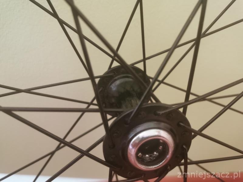

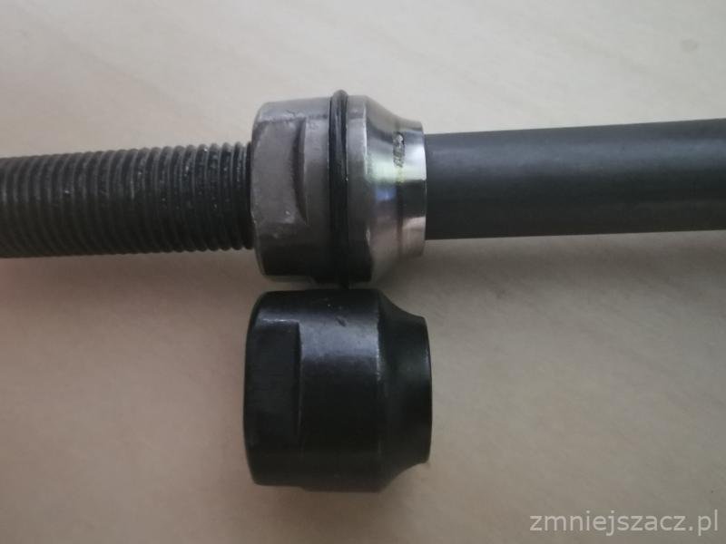

darekp1 Napisano 4 Marca 2020 Napisano 4 Marca 2020 Witam. Mam problem z dobraniem konusów piasty przedniej, które niestety zakończyły życie. Wymiana kulek nie przyniosła żadnych zmian i piasta dalej chrobocze. Niestety piasta nie posiada żadnych oznaczeń. Poszukiwania w okolicznych sklepach przyniosły połowiczny efekt w postaci zamienników, które nijak się mają do oryginału. Mam serdeczną prośbę, może ktoś wie gdzie mogę takie konusy kupić. Oś 9mm na szybkozamykacz , długość konusa ok.13mm. obręcz Alexrims S500, rower Specjlized triple 2010. Na zdjęciu oryginał na osi, zamiennik obok, oraz piasta. Pozdrawiam.
SoloTM Napisano 4 Marca 2020 Napisano 4 Marca 2020 Zmierz ten konus ( średnica osi oraz długość konusa ) i szukaj tutaj : ( od piast przednich - oznaczenia HB ) https://panrower.pl/czesci-i-akcesoria-c-26_29.html
kamilmozej Napisano 4 Marca 2020 Napisano 4 Marca 2020 sam mam wiekową piastę HB-M550 konusy na oś 9mm takie jak na zdjęciu z charakterystycznym rowkiem na uszczelnienie i nie udało mi się takich znaleźć
darekp1 Napisano 4 Marca 2020 Autor Napisano 4 Marca 2020 Znalazłem taki ale bez uszczelnienia https://panrower.pl/stozek-piasty-przod-m9-os-zamykacz-p-450.html Jeszcze taki ale na stronie brak wymiarów https://panrower.pl/stozek-shimano-fh-rm35-lewy-konus-p-189.html , i to właściwie wszystko z tej strony. Teraz, kamilmozej napisał: sam mam wiekową piastę HB-M550 konusy na oś 9mm takie jak na zdjęciu z charakterystycznym rowkiem na uszczelnienie i nie udało mi się takich znaleźć Jak rozwiązałeś problem?
kamilmozej Napisano 4 Marca 2020 Napisano 4 Marca 2020 Ja nie rozwiązałem problemu, wyczyściłem nasmarowałem i dalej używam, szumi i gorzej się toczy ale nic się więcej nie dzieje. Moje koła już są stare i zmęczone, jak padnie piasta albo pęknie wyślizgana obręcz to złożę nowe koło. Ale przestrzegam że jazda na mocno uszkodzonych konusach może spowodować złuszczenie/ pęknięcie kulek i masakrę misek. Stożek z 2 linku na 99% będzie na szerszą oś bo pochodzi z tylnej piasty. Jeśli posiada się szlifierkę Dremel można zakupić stożki z pierwszego linku i spróbować naciąć taki rowek Jeśli ma się znajomego tokarza to można poprosić aby poprawił stare konusy
darekp1 Napisano 4 Marca 2020 Autor Napisano 4 Marca 2020 Dzięki za rady. Jakiś znajomy tokarz się znajdzie, może lepiej wytoczyć rowek na uszczelnienie w tych nowych. Serwis radził wiertarkę stacjonarną, diamentowy iglak i papier 1500 [podobno już tak regenerowali], ale nie jestem przekonany czy się uda taka operacja. Mam jeszcze nadzieje, że gdzieś takie oryginały się znajdą.

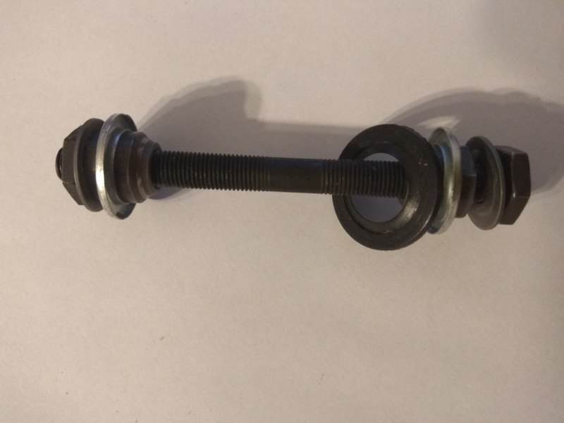

wrns Napisano 29 Listopada 2020 Napisano 29 Listopada 2020 Witam. Podpinam się pod temat, by nie zakładać nowego, z podobnym problemem. Otóż robię całkowity serwis mojego Shockblaze R6 29" i mam problem z osią przedniej piasty. Aktualna stara oś piasty przód M9 x 108mm Problem jest jak zwykle z podmianą konusów. W oryginale mam je jako M9 x 14mm x fi 17mm. Niestety nie mogę takowych namierzyć do kupna. Są zbliżone ale M10 x 13,5mm x fi 17mm. Noszę się z zamiarem kupna takiej osi M10 x 145mm z tymi konusami i skróceniu jej na wymiar 108mm a same końcówki po obu stronach po 5mm, "liznąć" na tokarce z 9,7mm na 9,2mm aby weszła w amortyzator. Czy takie rozwiązanie jest do przyjęcia ? Oś M10 przechodzi swobodnie przez koło. Czy bieżnie konusów M10 zgrają się z miskami piasty ? Kulki są 1/4". Jaka jest tolerancja na plus lub minus szerokości mierzonej po nakrętkach na osi ? 100mm +/- ? Szerokość amortyzatora 100mm. A może są inne podpowiedzi jak to zrobić ? Proszę o porady.
