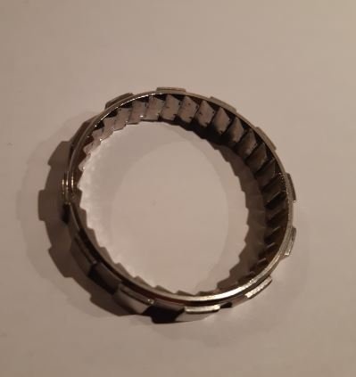

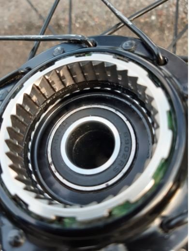

Safar Napisano 2 Marca 2020 Autor Napisano 2 Marca 2020 Bieżnia zapadek wygląda tak jak na zdjęciu, wymiar wewnętrzne ok. 39 mm. Nic nie znalazłem, więc chyba czeka mnie wymiana piasty.
