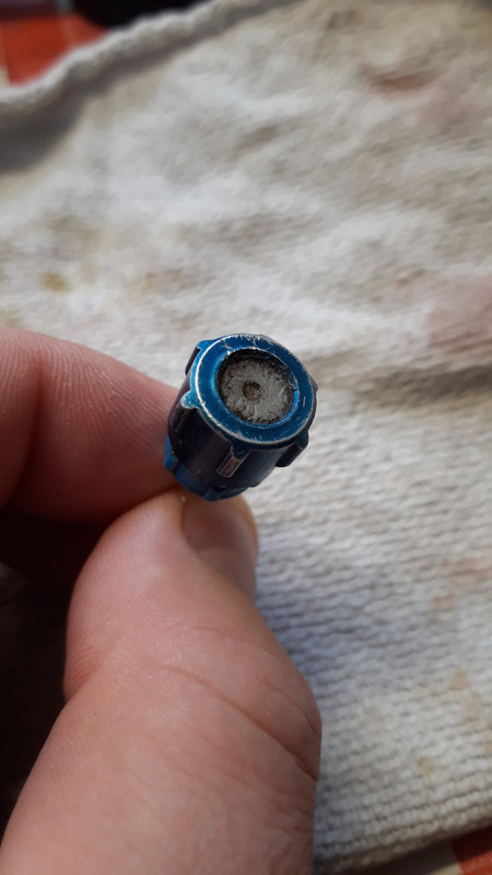

20200229-143728.jpgWkleiłem tylko wewnątrz pokrętła krążek plastiku jak trzymacz stabilizujący kawałek imbusa,  który wstępnie rozgrzany był wciskamy w niego. W wersji 29 cali zrobiłem znajomemu jeszcze bardziej elegancko, te same pokrętło ( taka praca:D), ten sam schemat, ale znalazłem wałeczek teflonowy i poszło dokładnie jak powyżej, czyli do pokrętła plastikowego wkleiłem  krążek w środek, następnie dociąłem dłuższy wałek teflonu aby wystawał z lagi-przymiarki, demontaż,całość w imadło wyosiować precyzyjnie ,nawiercić mniejszym wiertłem, ciężko było wbić imbusa, co prawda z czoła szedł klej ale gufno by to trzymało,  tylko znacznie dłuższy imbus jak stabilizator. Na sam koniec walka wkręciłem siłowo nakrętkę w alu anodzie i działa.  Nie wiem czy jeszcze ma, bo to zeszłej zimy było . Jedyna wada to całość jest zdecydowanie cięższa.

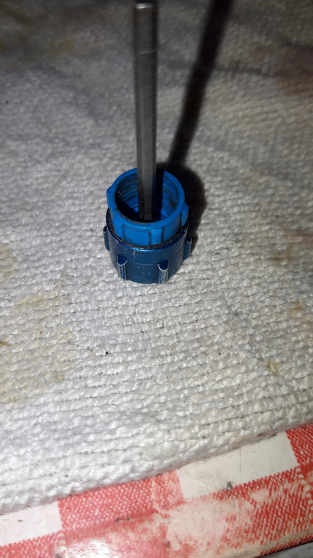

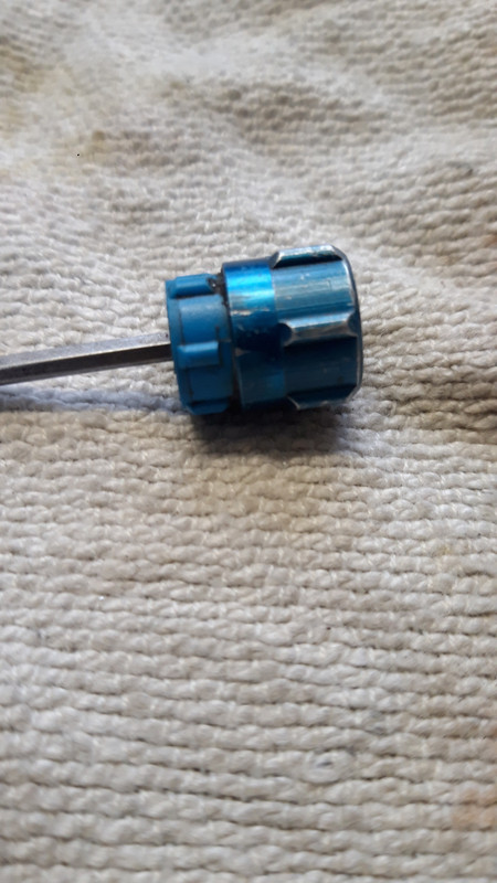

20200229-143745.jpg      Tu masz widok z góry. Dopiero przy focie przypomniałem sobie jak to robiłem, że musiałem dość silno zedrzeć gwint, bo jak chciałem ściągnąć to używałem kombinerek i bałem się o sprężynkę na śrubie... Dlatego na nakrętkę z tworzywa naklejona jest alu nakrętka w niebieskiej anodzie, że raz- plastik trochę zjechałem przy ściąganiu, dwa- wystawało go z 70% i moimi łapami źle się kręciło, więc jest jako przedłużka, która już równiutko wystawała i ładniej wyglądała.
Tu widać wspomniany wklejony krążek z wałeczka teflonowego

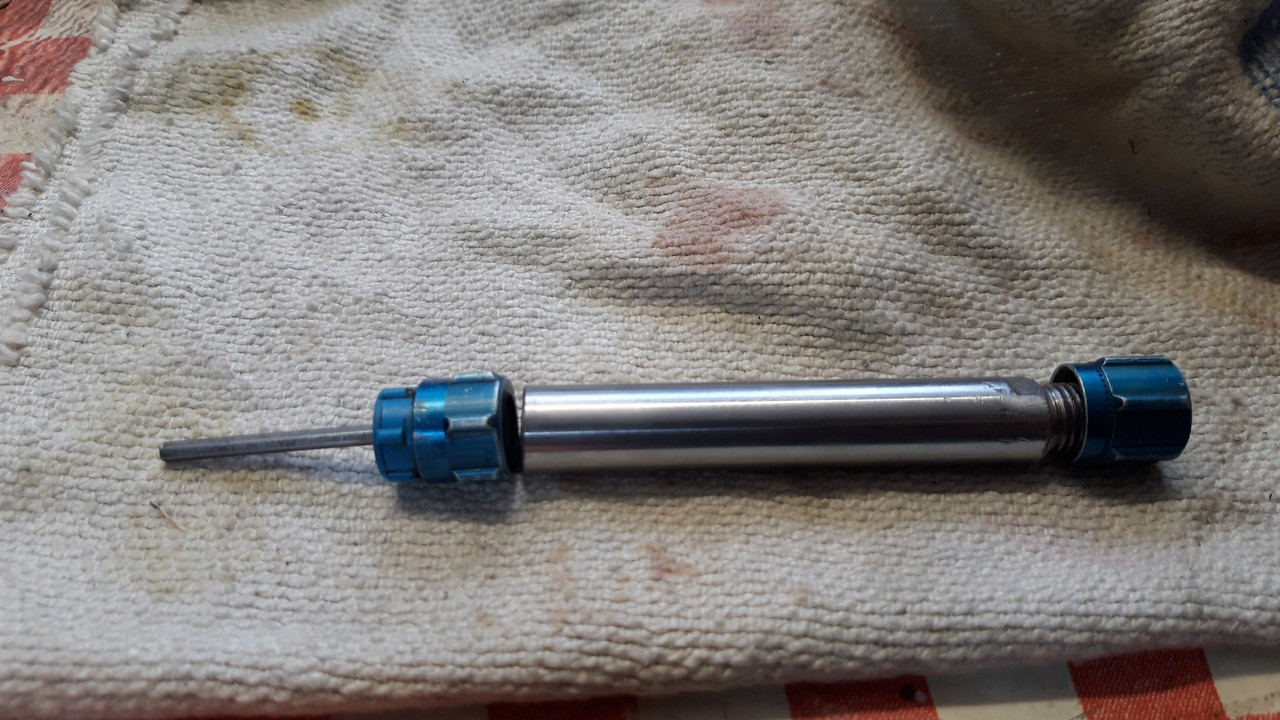

I to co pisałem wcześniej. Do Reby czy tez Recona 29, nie pamiętam robiłem kumplowi z nudów na nocce dokładnie wedle starego schematu tylko dłuższy. Tym razem musiałem dać po drugiej stronie pokrętła przycięty na wymiar wałek teflonowy- no akurat znalazłem niemal identiko w pracy...., więc poszło z długości i na jego koniec, po lekkim szlifie ze średnicy wkręciłem na siłę pokrętło - akurat miałem w czerwonej anodzie...
I teraz tak jak masz powyżej stare pokrętło i imbus był wtopiony do końca krążka, tak tu jak pisałem przewierciłem mniejszym wiertłem krążek i dobre 3-4cm jeszcze w wałek. Wałek i pokrętło z czoła cyjanoakrylem, coś tam zawsze chwycie, imbusa wbić na chama i on trzymał całość.
Tu masz obrazowo zamiast teflonowego wałka jakiś kawałek z tłoczyska co znalazłem.
rockshox-spodnica-guzik-sruba-shox-reconTu do porównania dlaczego dłuższe....

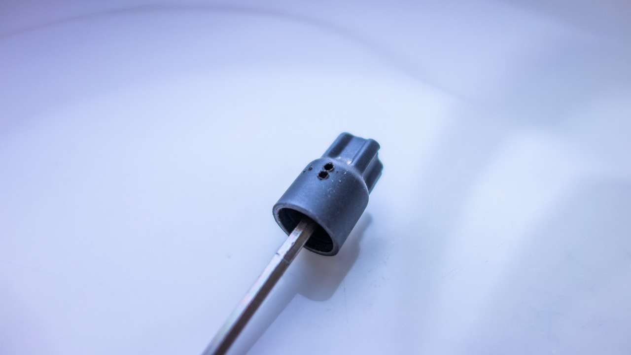

W sumie już nie trzeba. Post Shotguna uruchomił mój instynkt druciarza i coś tam rano pokminiłem.
Postanowiłem wykorzystać pokrętło które już kupiłem. I rant śruby, ten pod sprężynką.
Trzeba było zrobić dziurkę w pokrętle. Jako że to plastik, to wziąłem mały gwoździk w kombinerki, podgrzałem nad płomieniem kuchenki i voila. Niestety trafiłem z wysokością dopiero za drugim razem.

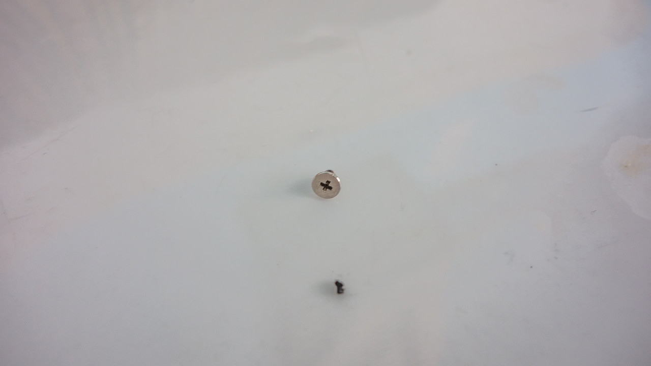

Teraz trudniejszy etap; znalezienie odpowiednio małej śrubki, która by weszła we wspomniany wcześniej rant, blokując możliwość odpadnięcia pokrętła. Za pierwszym razem dałem z deka za dużą i po przykręceniu nie dało się obracać pokrętła, dodatkowo anoda na śrubie się lekko porysowała. Poszperałem więc w kolekcji śrubeczek i wziąłem najmniejszą jaką znalazłem.
Była na tyle mała że wchodziła w rant z luzem, jak trzeba, no i na długość w sam raz. Niestety, musiałem zrobić kolejna dziurę.
Efekt końcowy:
Kręci się jak trzeba, śrubka trzyma i zapobiega wypadaniu. Zobaczymy ile wytrzyma...
