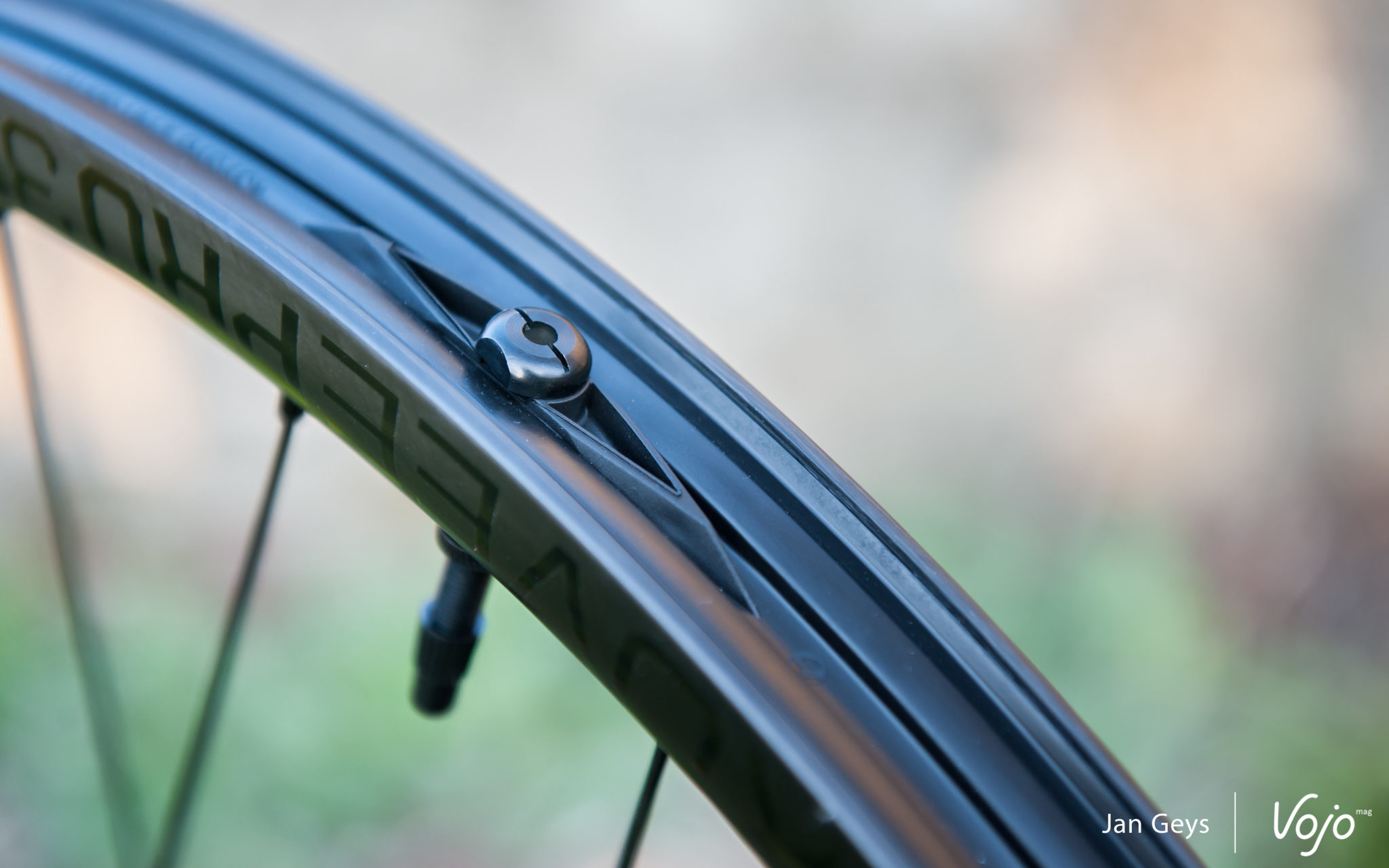

TheJW Napisano 2 Marca 2020 Autor Napisano 2 Marca 2020 @Alsew to jest taki gruby, plastikowy wynalazek z dodatkowym "wzmocnieniem" i podniesieniem wentyla. Katalogowo 50g, ale zobacz, że ta sama waga jest dla większości rozmiarów, w tym 26" 19mm - https://www.trekbikes.com/us/en_US/equipment/cycling-components/bike-tubes-tubeless-bike-tire-accessories/tubeless-bike-tire-accessories/bontrager-tlr-rim-strip/p/31426/

TheJW Napisano 2 Marca 2020 Autor Napisano 2 Marca 2020 A czemu nie? Zerwać taśmę, wyczyścić alkoholem i tyle. Poza tym - gdybym załóżmy jeździł na dętkach, to tę fabryczne opaski i tak musiałbym zdemontować przez to coś przy wentylach.
arek_wro Napisano 2 Marca 2020 Napisano 2 Marca 2020 W swoich starych bontragerach miałem taką plastikową opaskę. Nie wiem czy taką sama jak ta tutaj, ale tam była po prostu dziura w niej w miejscu na wentyl, więc dętkę montowało się tak jak w każdym innym kole.
TheJW Napisano 2 Marca 2020 Autor Napisano 2 Marca 2020 Aaa...bo Wy myślicie o takiej tradycyjnej opasce gumowo-plastikowej! Tu jest coś takiego:
arek_wro Napisano 2 Marca 2020 Napisano 2 Marca 2020 To jak się złapie kapcia jeżdżąc na mleku i jest konieczność awaryjnego założenia dętki, to trzeba to ustrojstwo zrywać? Fajny wynalazek. A jaki praktyczny
wkg Napisano 2 Marca 2020 Napisano 2 Marca 2020 A do czego to służy i co to w ogóle jest ? Lamerskie pytanie pewnie : ) I czy tam można włożyć normalny wentyl np Trezado ?
arek_wro Napisano 2 Marca 2020 Napisano 2 Marca 2020 To czy możesz włożyć inny wentyl pewnie będzie zależało od kształtu uszczelnienia wentyla. Sporo wentyli na pewno nie uszczelni się w tym wynalazku lub nawet nie da się zamontować. Ja bym to od razu zerwał w cholerę.
TheJW Napisano 2 Marca 2020 Autor Napisano 2 Marca 2020 9 minut temu, wkg napisał: A do czego to służy i co to w ogóle jest ? Lamerskie pytanie pewnie : ) Zadałem sobie to samo...i poszperałem w necie. Podobno ułatwia to zrobienie systemu tubeless za pomocą zwykłej pompki podłogowej - obręcz robi się wewnątrz płytsza, co ułatwia rantowi opony wskoczenie na swoje miejsce. Sądząc też po kształcie tego "wzniesienia" przy wentylu prawdopodobnie zapobiega wlewaniu się mleka do wentyla...tzn. myślę, że takie było założenie, bo przy telepaniu w terenie nie ma opcji, żeby mleko się tam nie dostało. Ktoś też na zagramanicznych stronach piał z zachwytu, że dzięki tej opasce nie trzeba się martwić o rozszczelnienie z powodu źle naklejonej taśmy...też mi argument, ani razu nie miałem problemu z naklejeniem taśmy, trzeba się tylko przyłożyć i dobrać odpowiednią szerokość... Zwykłe wentylki z okrągłą gumową stopką pewnie da się wcisnąć i uszczelnić.
wkg Napisano 2 Marca 2020 Napisano 2 Marca 2020 Tzn jeżeli otwór w obręczy jest standardowy to na pewno. Z ta pompką podłogową ... hmmm ... pamiętam jak się bałem sam założyć tubeless : ) Założyłem taśmę, wentyl, oponę i napompowałem pompką podłogową bez mleka jakby była tam dętka Moim zdaniem jedynym dobrym pytaniem jest czy w razie pęknięcia obręczy usunięcie tej opaski i tego czegoś nie będzie potraktowane jako pretekst do nieuznania gwarancji - w końcu nie bez powodu to tyle waży. Ale jeżeli z dętką też chyba można jeździć na tym kole więc powinna być możliwość usunięcia tego czegoś.
