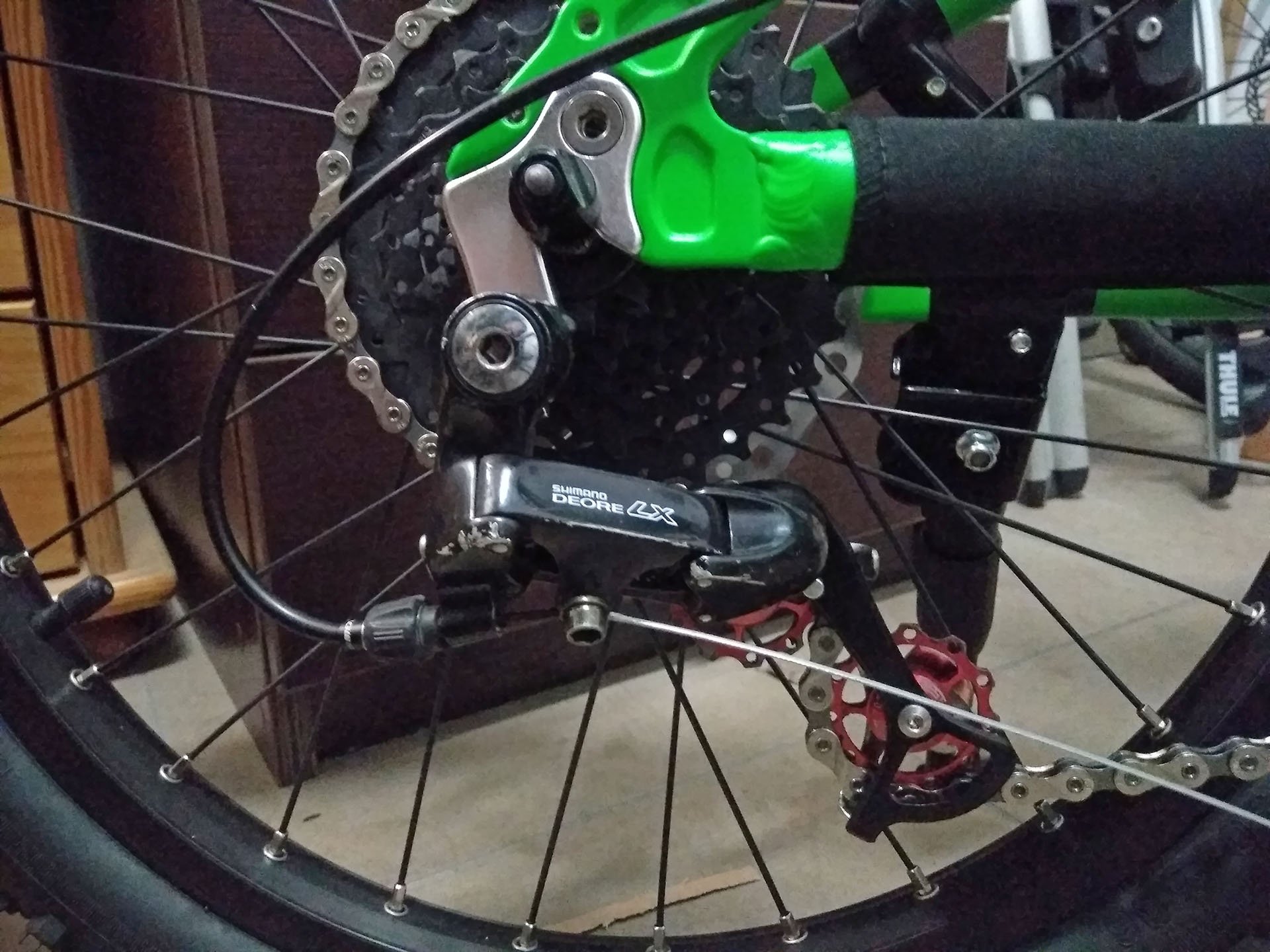

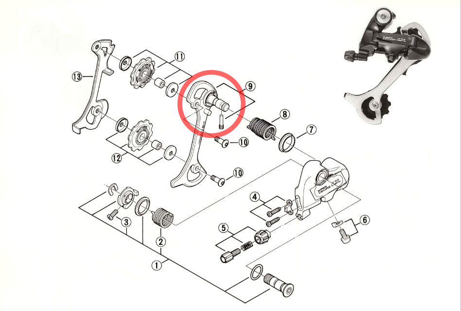

Roballinho Napisano 11 Lutego 2020 Napisano 11 Lutego 2020 Poszukuję modeli przerzutek Shimano z mocowaniem wózka, jak na obrazku LXa poniżej. Ważne aby obsłużyły 9 biegową kasetę.
Gość Napisano 11 Lutego 2020 Napisano 11 Lutego 2020 Przecież to jest standardowe rozwiązanie w Shimano. Chyba że ja czegoś nie rozumiem. Co dokładnie chcesz osiągnąć?
Roballinho Napisano 11 Lutego 2020 Autor Napisano 11 Lutego 2020 Chcę przeszczepić wózek z napinacza Alfine, tak jak zrobiłem to tutaj: Chciałem, żeby dawcą korpusu była Sora, bo akurat była pod ręką, ale niestety nie dało się z uwagi na inny sposób montażu wózka. Do tego LX wszystko podeszło plug and play, dlatego też poszukuję innych modeli, które mają bliźniaczą konstrukcję. Najlepiej, by było, gdyby jeszcze były dostępne na rynku.
Gość Napisano 11 Lutego 2020 Napisano 11 Lutego 2020 10 minut temu, Roballinho napisał: Chciałem, żeby dawcą korpusu była Sora, bo akurat była pod ręką, ale niestety nie dało się z uwagi na inny sposób montażu wózka. Montaż jest ten sam, tylko Sora nie jest rozbieralna i zamiast wkręcanego pina, jest zawleczka. Przykładowo pasujący model to RD-M592.
tomek232 Napisano 11 Lutego 2020 Napisano 11 Lutego 2020 RD-M592 ma inaczej, bo to schadow, ale RD-M591 ma chyba tak samo.
Gość Napisano 11 Lutego 2020 Napisano 11 Lutego 2020 Shadow definiuje konstrukcję pantografu przerzutki a nie wózka. Polecam przejrzeć dokumentację techniczną Shimano, wtedy wszystko będzie jasne. Żeby ciąć koszty, można szukać w niższych modelach, może Alivio też jest rozbieralne. Prawdę mówiąc, to nadal zupełnie nie rozumiem idei tej operacji.
tomek232 Napisano 11 Lutego 2020 Napisano 11 Lutego 2020 No to przejrzyj dokładnie tą dokumentację Shimano, shadowy mają kółko w osi obrotu wózka, a w 'nie shadowach' kółko górne jest poza osią obrotu.

Gość Napisano 11 Lutego 2020 Napisano 11 Lutego 2020 Teraz, tomek232 napisał: No to przejrzyj dokładnie tą dokumentację Shimano, shadowy mają kółko w osi obrotu wózka, a w 'nie shadowach' kółko górne jest poza osią obrotu. Rzeczywiście, masz rację, nawet na to nie zwracałem uwagi. Natomiast sam trzpień jest identyczny w obydwu przypadkach.

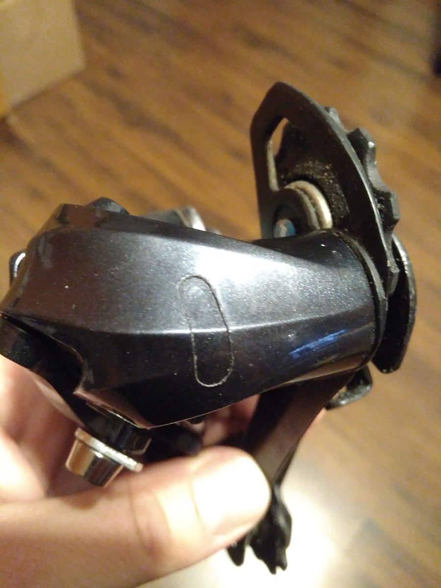

Roballinho Napisano 15 Lutego 2020 Autor Napisano 15 Lutego 2020 Przyjrzałem się mojej Sorze R3000 i muszę doprecyzować pytanie. Do podanych wcześniej założeń dochodzi jeszcze możliwość demontażu wewnętrznego wózka. U mnie jest to chyba niemożliwe. Niby jest coś na kształt zaślepki ale jest to nie do ruszenia. W większości przerzutek Shimano, które do tej pory miałem w rękach, w tym miejscu był trzpień z gwintem. Tu jest jakiś inny sposób montażu. Da się zdemontować ten wózek, czy nie?
Gość Napisano 15 Lutego 2020 Napisano 15 Lutego 2020 W dniu 11.02.2020 o 18:06, skom25 napisał: Montaż jest ten sam, tylko Sora nie jest rozbieralna i zamiast wkręcanego pina, jest zawleczka. @Roballinho pisałem Ci już o tym w jednym z pierwszych postów i dlatego też wymieniłem Deore jako najniższą, rozbieralną serię. W przypadku szosowych jest to 105.

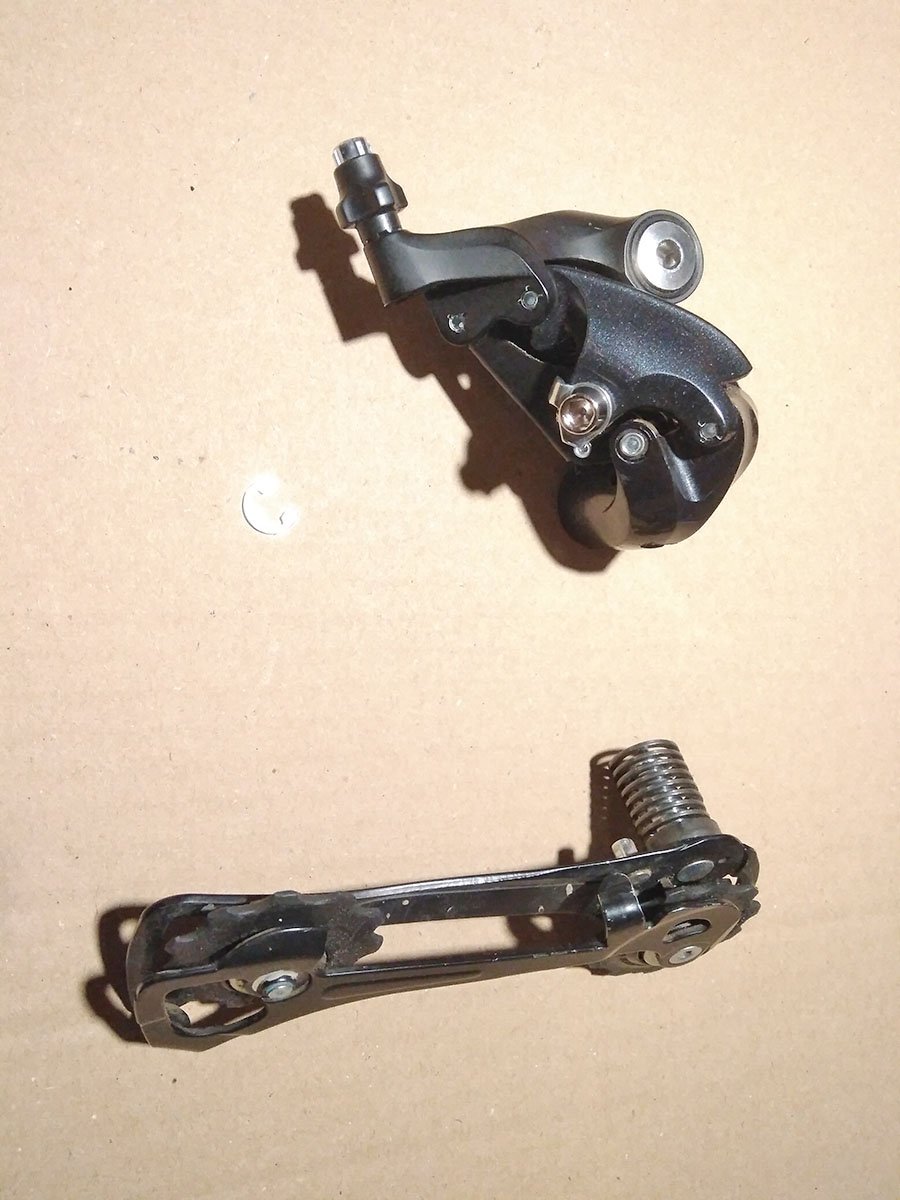

Roballinho Napisano 15 Lutego 2020 Autor Napisano 15 Lutego 2020 Dzięki @tomek232 , film rozwiał moje wątpliwości. Sora jest rozbieralna, a efekt poniżej. Idę sprawdzić, czy podejdzie wózek of Alfine'a

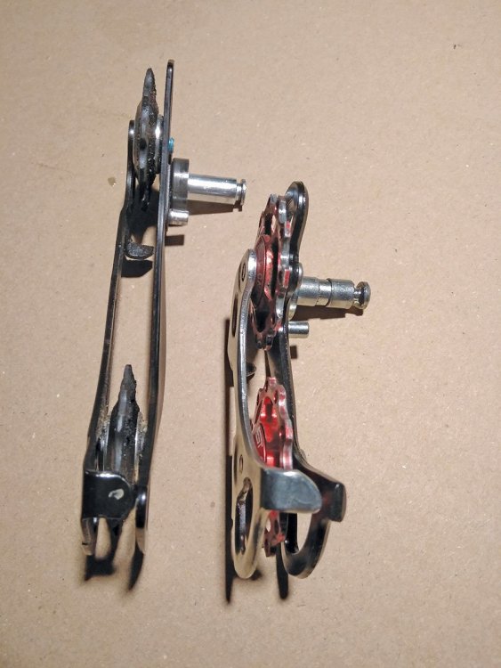

Roballinho Napisano 15 Lutego 2020 Autor Napisano 15 Lutego 2020 @skom25 , jednak miałem rację. Są różne konstrukcje trzpienia i niech poniższe zdjęcie będzie tego przykładem. Z lewej wózek Sory, z prawej Alfine'a. Tego się nie da stosować zamiennie. Proszę o podrzucenie jeszcze jakichś w miarę współczesnych konstrukcji, które mają mocowanie trzpienia za pomocą śrubki, a nie zawleczki. No i spełniają resztę założeń.
