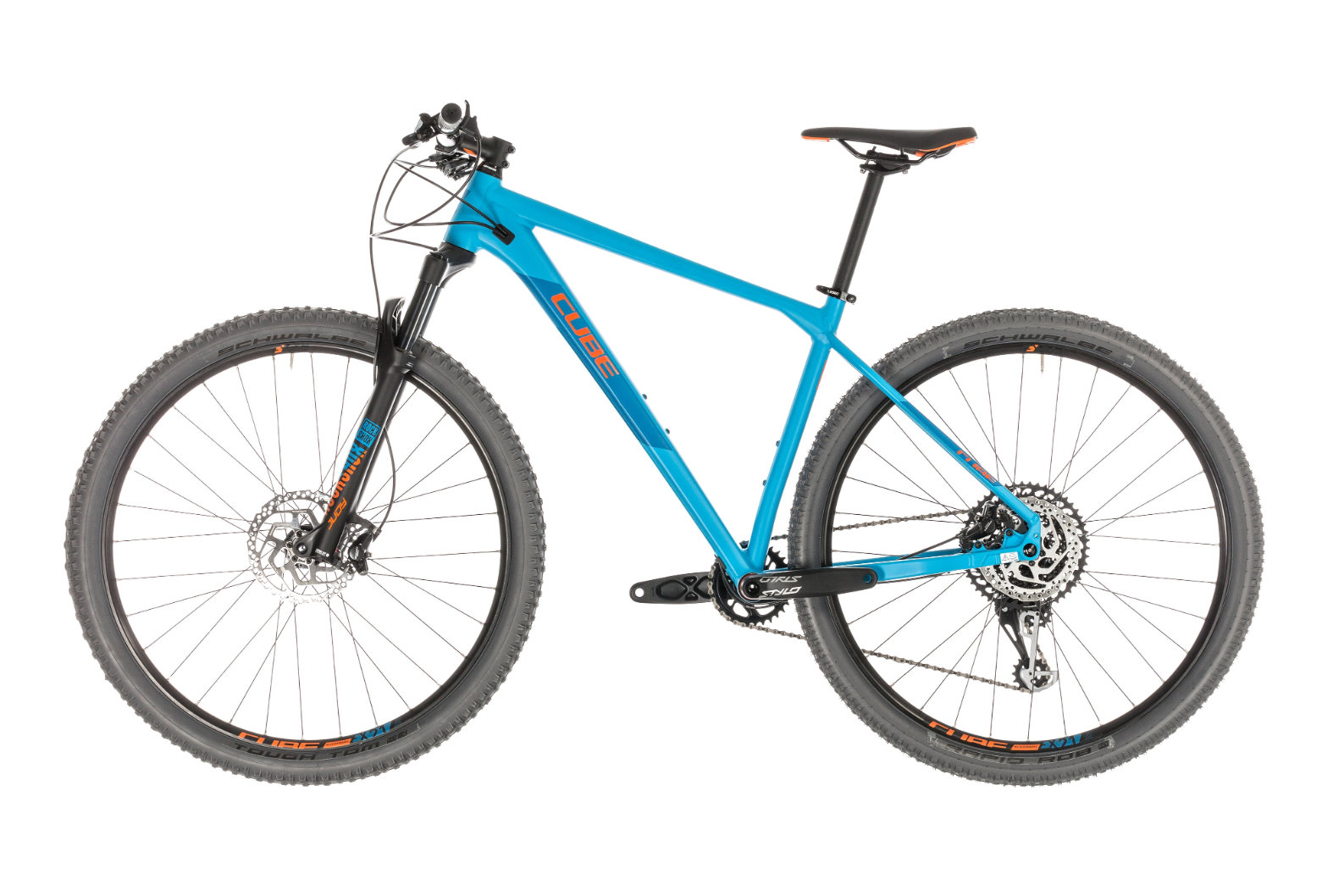

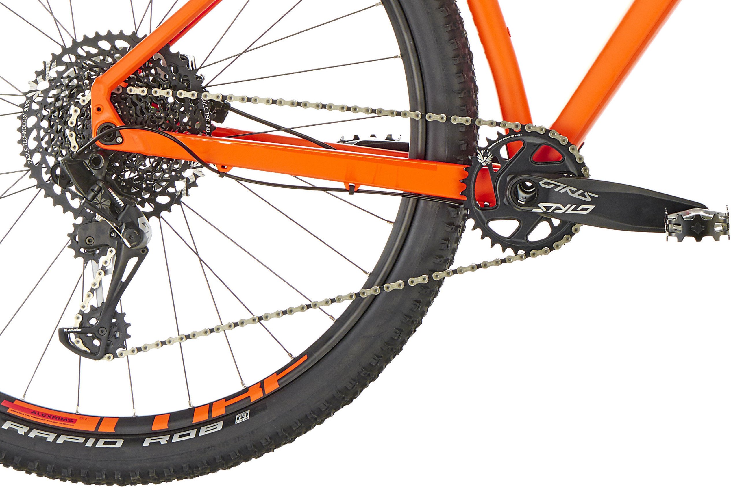

ipardi Napisano 11 Stycznia 2020 Napisano 11 Stycznia 2020 witam chciałbym zamontować błotnik i bagażnik do tylnego widelca ramy cube reaction race sram gx, rama aluminium. jest tam jeden otwór, zapewne na montaż bagażnika. 1) czy na takim jednym otworze da się zamontować bagażnik i błotnik? 2) jeśli nie, czy są jakieś złączki, adaptery czy jakieś inne elementy, które można umieścić przy zbiegu rurek widelca (przy otworze pod błotnik) dla potrzeb montażu bagażnika? jeśli tak, to prosiłbym o pełną nazwę i link. 3) czy problem montażowy może też stwarzać hamulec tarczowy? myślę o takim prostym i solidnym bagażniku na mój 27,5 calowy rower - Zefal Reider R50: https://allegro.pl/oferta/zefal-raider-r50-bagaznik-rowerowy-26-29-7815996447?utm_feed=aa34192d-eee2-4419-9a9a-de66b9dfae24&utm_source=google&utm_medium=cpc&utm_campaign=_UZSD_pla_sport_turystyka_rowery_akcesoria_sport_bicycles&ev_adgr=Rowery+i+akcesoria&gclid=EAIaIQobChMIrbqymK385gIVS4myCh1EMAD1EAQYBCABEgJdAfD_BwE a tak wygląda widelec tylny ramy w 2-óch załącznikach. nie interesuje mnie montaż na sztycę, ani na sztycę i do widełek tylnych, ani bagażnik Thule. przewidywane maksymalne obciążenie w moim praktycznym użyciu to maksymalnie 10 kg. za pomoc z góry dziękuję.
KSikorski Napisano 12 Stycznia 2020 Napisano 12 Stycznia 2020 Wpisz w google frazę "zacisk sztycy z mocowaniem bagażnika" i znajdz taki o odpowiedniej dla Twojego roweru średnicy i odpowiedniej dla Ciebie cenie :-)
WaGiant Napisano 12 Stycznia 2020 Napisano 12 Stycznia 2020 https://www.centrumrowerowe.pl/adapter-do-montazu-bagaznika-crosso-pd16365/ o takie coś ci chodzi ? Klasyczne pełne błotniki raczej nie wejdą do tego roweru . Nawet nie wiem czy takie są . Popatrz na takie wynalazki https://www.centrumrowerowe.pl/blotnik-topeak-defender-rx-279er-pd3195/?v_Id=106309 . Link jest przypadkowy bo to trzeba dobrać do ramy i bagażnika . Taki błotnik nie musisz nawet mocować do ramy tylko bezpośrednio do bagażnika . Trzeba trochę pokombinować .
