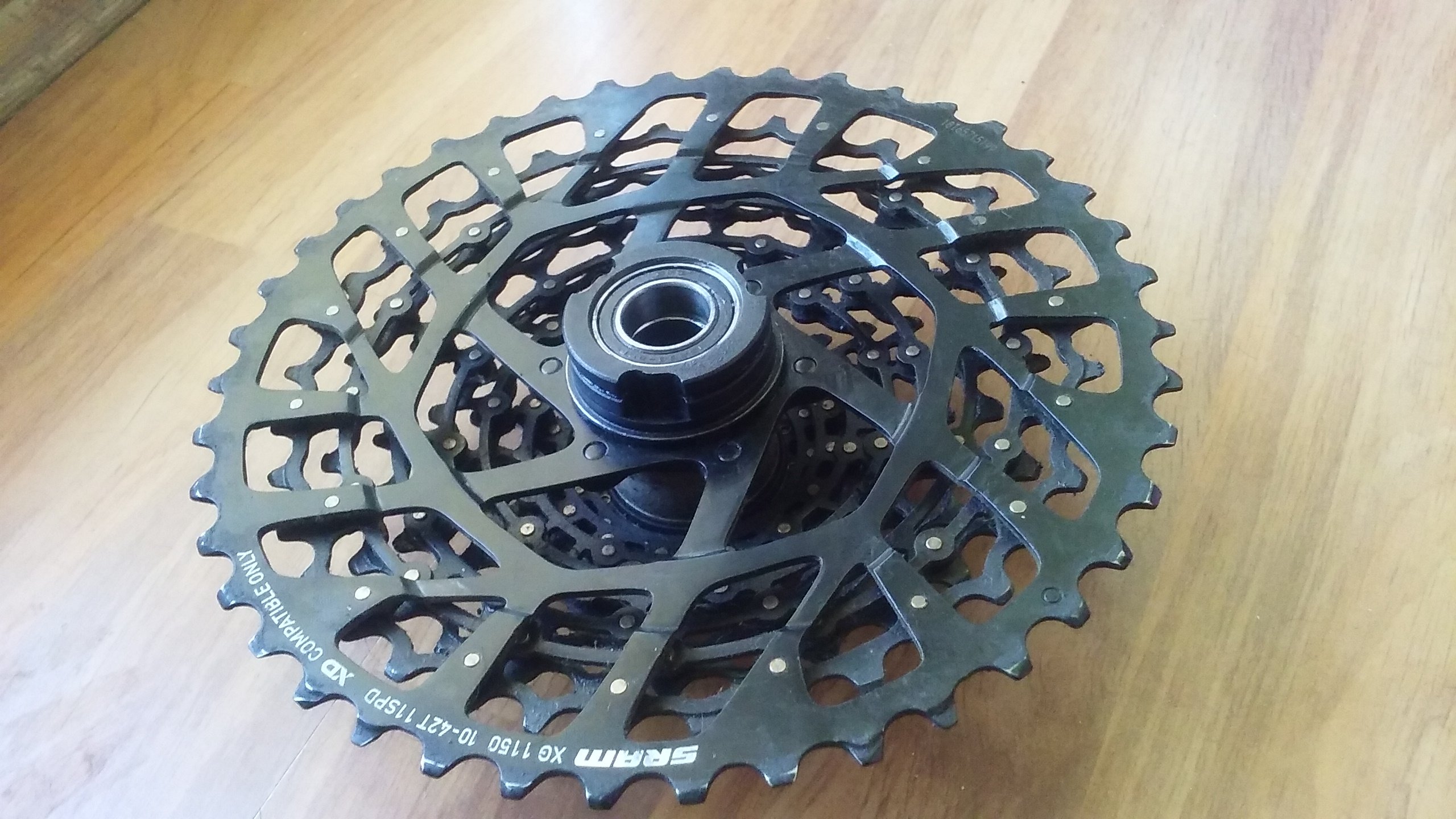

Timoszkha Napisano 7 Grudnia 2019 Napisano 7 Grudnia 2019 Prosze o pomoc, jak zdjac bebenek z tej kasety?
Lawstorant Napisano 7 Grudnia 2019 Napisano 7 Grudnia 2019 Włóż klucz do kasety w imadło, załóż na to kasetę i odkręcaj kasetę bacikiem?
Gość Napisano 7 Grudnia 2019 Napisano 7 Grudnia 2019 Tak samo jak każdą inną kasetę, bacik + klucz. Tyle że osadź bębenek na piaście. Bez tego może to być średnio wykonalne. Patent powyżej może zadziałać, ale jak nakrętka jest dokręcona mocno, to obawiam się że bacik może nie ogarnąć i się ślizgać.
Qbek84 Napisano 7 Grudnia 2019 Napisano 7 Grudnia 2019 Ta kaseta może bardzo mocno "siedzieć" na bębenku. Też ostatnio odkręcałem takową u siebie i mimo posiadania dobrego zestawu klucz i bacik - o takiego - musiałem przedłużyć dźwignię i nałożyłem na klucz rurę od odkurzacza - poszło elegancko
seczuan Napisano 7 Grudnia 2019 Napisano 7 Grudnia 2019 Jeżeli odkręciłeś przy pomocy klucza i bacika i kaseta schodzi z bębenkiem, to znaczy że kaseta trochę się już wgryzła w bębenek i musisz trochę przy tym pogrzebać. Wkładasz płaski śrubokręt miedzy tarcze kasety i podważasz sobie dookoła, jak już trochę tak rozruszasz to powinna zejść, ewentualnie później ostrożnie wybijesz sobie już bębenek z kasety. Jak ściągnąć oporną kasetę z wyżłobionego bębenka.
kudizc Napisano 7 Grudnia 2019 Napisano 7 Grudnia 2019 Teraz, seczuan napisał: Jeżeli odkręciłeś przy pomocy klucza i bacika i kaseta schodzi z bębenkiem, to znaczy że kaseta trochę się już wgryzła w bębenek i musisz trochę przy tym pogrzebać. Wkładasz płaski śrubokręt miedzy tarcze kasety i podważasz sobie dookoła, jak już trochę tak rozruszasz to powinna zejść, ewentualnie później ostrożnie wybijesz sobie już bębenek z kasety. Jak ściągnąć oporną kasetę z wyżłobionego bębenka. tylko, że to jest bębenek xD, trzeba odkręcić i tyle, nic nie powinno się wgryźć, a kaseta nie jest rozbieralna...
KSikorski Napisano 7 Grudnia 2019 Napisano 7 Grudnia 2019 Jeśli bacik się omyka to polecam... https://www.decathlon.pl/klucz-do-acucha-kasety-id_8309913.html
