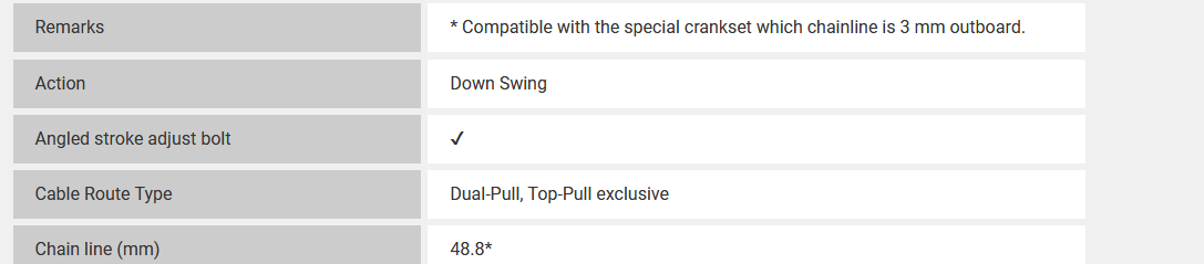

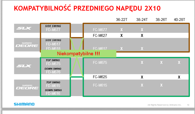

SoloTM Napisano 6 Grudnia 2019 Napisano 6 Grudnia 2019 Linia łańcucha skopana. ( do tej przerzutki ) Ta przerzutka fd-m618d : coś nie halo jest z tymi side swingami i korbami z klasyczną 48,8 linią łańcucha. Niby jest napisane, że 48,8 mm ale gwiazdka i napisane, że ma byc 3 mm więcej. Jakby pod boost. Trzeba by rozgryźć temat. /edit Dokładnie : Compatible with the special crankset which chain line is 3mm outboard - for Boost 148 Standard (special frame is required). Pierwsze specyfikacje ( manuale ) twierdziły, że to ma linię 48,8, ale potem się kapnęli, że jednak nie i że musi być pod ramę boost i w poprawionych manualach jest, że nie pasi do standardowych korb ( ram ) z LL 48,8. /edit 2 @piciu256 Zrób linię lancucha o 2,5 mm mniejsza ( podkłądkę 2,5 mm przełóż z prawej na lewą stronę ) powinno ( chyba ) załatwić sprawę. Bo skoro z tyłu LL jest mniejsza to z przodu wymuś też. No chyba, że nie będzie chciała wtedy przyjść bliżej ramy i w pozycji na młynku będzie ocierać - bo oprze się o ogranicznik już nawet przy wykręconej śrubie L.
ahaja Napisano 6 Grudnia 2019 Napisano 6 Grudnia 2019 A zobacz, moja FD-M617 ma również taki odnośnik a mam korbę M590 w ramie Peak 29 (73mm mufa) ... i wszystko śmiga. Jeśli piciu256 napisał, że ustawił zakres na dole dla młynka (żeby nie spadał na mufę) to musi starczyć zakresu na górze by wskakiwał łańcuch na blat (i nie spadał na zewnątrz). A - kiedyś miałem problem z regulacją na przodzie ... okazało się, że z jednej przelotki do pancerza tenże wyleciał i opierał się o nią końcówką ... ;-) A2 - pojemność na młynku również ma znaczenie. Wózek od wewnątrz nie jest równy tylko wyprofilowany, czyli się zawęża. Jak się wsadzi nie taką tarczę to będzie ocierać.
SoloTM Napisano 6 Grudnia 2019 Napisano 6 Grudnia 2019 LL 48,8 mm w korbach 2 rz mierzone jest pomiędzy koronkami. W korbach 3 rz. ( z podkładkami suportu założonymi wg podręcznika czyli LL 50 mm mierzoną do krawędzi środkowej koronki ) ta linia jest mniej na zewnątrz względem korby 2 rz. Czyli koronka najmniejsza i środkowa z korby fc-m590 jest mniej odsunięta od osi suportu niż koronki w korbie 2 rz z LL 48,8 mm. Właśnie o jakieś 3 mm. /edit Jeszcze raz. Koronki najmniejsza i środkowa z korby 3 rz są bliżej ramy niż koronki korby 2 rzędowej. O 3 mm mniej więcej
piciu256 Napisano 7 Grudnia 2019 Autor Napisano 7 Grudnia 2019 Ok, spróbuję inna linie łańcucha, niby wedle specyfikacji powinna być ta wysunięta o 3mm na zewnątrz, jest to trochę utrudnione bo mam super PF ale coś wykombinuję, jeśli zadziała to niestety inna korba potrzebna w tym przypadku. Ta przerzutka nie ma wytłoczenia na niższą zębatkę (ani 618 ani 7025) ona ma plastik wprowadzający na większą, łańcuch jest pod wypustką i tyle- lepiej nie będzie. Pancerze I linkę sprawiłem na początku, czy nie ma gdzie jakiegoś napięcia. Regulacji I zakresu ruchu w przerzutce wystarcza z bardzo dużym zapasem, jak pisałem- wydaje się jakby ciąg linki był za mały, żeby działał blat muszę użyć baryłki, ale wtedy nie działa młynek poprawnie. Manetka sprawna na 100% bo ze starą przerzutką chodziło idealnie. Powtórzę jeszcze raz- używam łańcucha 11s, poza tym przerzutka ma spory zapas, szerokość wózka jest identyczna jak przy 10s przy mniejszej pojemności (a więc przekosach), niedawno używałem chwilowo przerzutki 10s z łańcuchem 9s i jedyny "problem" to ocieranie na młynku i najmniejszych koronkach, na środkowym (3x) było blisko na skrajnych przełożeniach ale nie ocierała.
