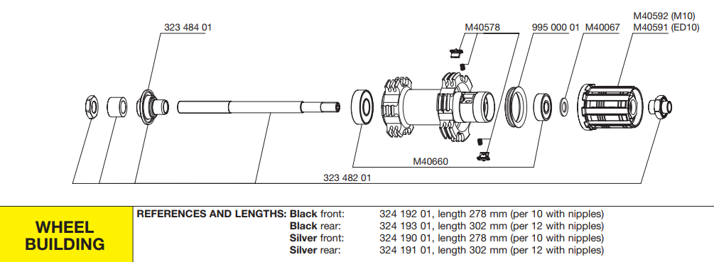

piter123 Napisano 21 Listopada 2019 Napisano 21 Listopada 2019 Witam Mam do wymiany piastę w tylnym kole Mavica. Jest ona na 24 szprychy a od dłuższego czasu przeszli na 20H. Raczej nie interesuje mnie używka, którą zresztą i tak ciężko dostać. Szukam piasty z mocowaniem na płaskie szprychy (proste końce). Który producent robi takie piasty? Dodam, że mam obręcz o profilu 21 oraz szprychy o długości 302mm (po obu stronach ta sama długość, zaplot na 1 krzyż). W pierwszej kolejności chciałbym wykorzystać szprychy, które mam.
Dokumosa Napisano 21 Listopada 2019 Napisano 21 Listopada 2019 Szosowe dt swiss 240 lub 350 w wersji sp są dostępne również pod 24h ale musiałbyś sprawdzić w ich kalkulatorze czy szprychy będą ok czy jednak do wymiany.
piter123 Napisano 21 Listopada 2019 Autor Napisano 21 Listopada 2019 Powiedzmy, że interesują minie piasty w rozsądnej cenie. Tak do 200zł. Max to 300zł. Novatec robi ale widzę, że wszystkie są pod tarcze. edit: jest jedna FS62CB za ok. 320zł, carbon nie jest mi potrzebny, alu byłoby tańsze. edit: jest alu: FS522SB za ok. 260zł Shimano ma jakiś model? Bo koła widziałem z płaskimi szprychami ale nie znalazłem modelu piasty. Fulcrum?
MMMAAACCC7 Napisano 21 Listopada 2019 Napisano 21 Listopada 2019 @up a pod straight pull? Bo ja takich nie znalazlem
dawid Napisano 26 Listopada 2019 Napisano 26 Listopada 2019 jedynie szukać identycznej piasty z mavica, dosztukowanie innej piasty praktycznie wykluczy użycie tych samych szprych.
