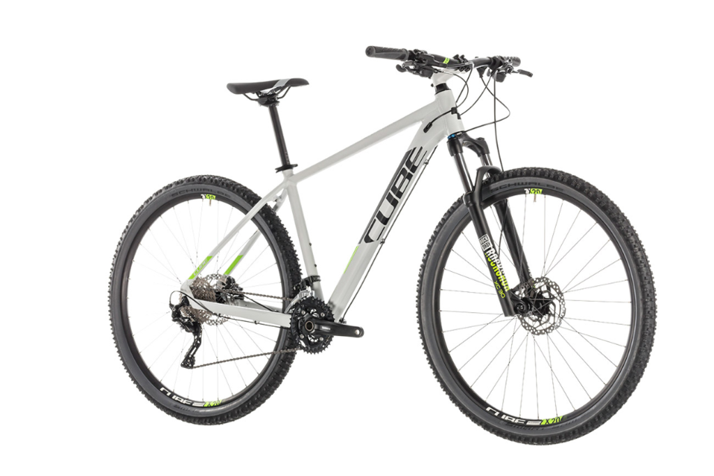

Marko40 Napisano 22 Października 2019 Napisano 22 Października 2019 Witam Od tygodnia grzebie po internecie żeby znaleźć odpowiedź jaki rozmiar koła i ramy w rowerze MTB dla żony, ale nie potrafię znaleźć odpowiedzi Jazda 10% asfalt, 90% lasy szutry trochę błota korzeni trawy. Piasek i kamienie bardzo rzadko. Chcę kupić żonie rower: Cube Attention 2019, żona ma 167 cm wzrostu i 78cm długość nogi ostatecznie rozważam 2 możliwości, jeden na kołach 29 cali drugi na 27.5 cala, nie mam pojęcia co będzie lepsze, pomocy

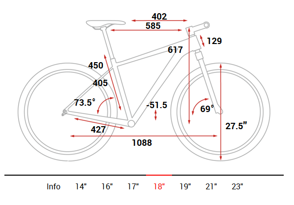

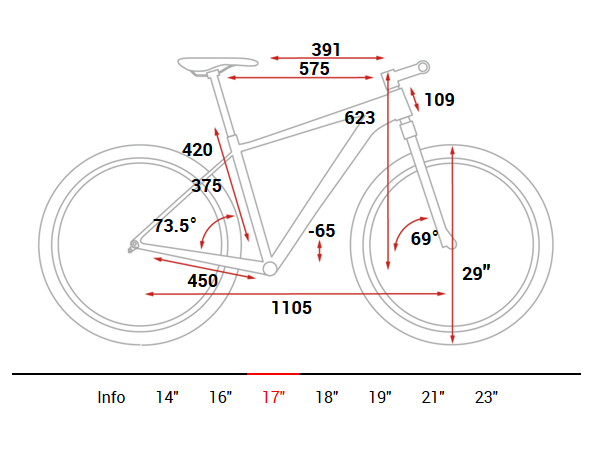

TheJW Napisano 22 Października 2019 Napisano 22 Października 2019 I o wygląd, i o pozycję. Krótki i wysoki. Będzie siedziała na nim jak na rowerze rekreacyjnym, czyli bardzo wyprostowana. Taka pozycja oczywiście wpływa na zachowanie roweru, precyzję sterowania, przyspieszenie. Ale jeśli to mają być zwykłe przejażdżki, to raczej nie potrzeba ściganckiej geometrii i to wszystko o czym piszę nie będzie miało znaczenia. P.S. Ten model nie jest przypadkiem szary? Żeby Cię z domu nie wyrzuciła...
Marko40 Napisano 22 Października 2019 Autor Napisano 22 Października 2019 z tych 2 geometrii wynika że ten na 27.5 cala jest bardziej pochylona i niższa pozycja od tego na 29 calowych kołach tu właśnie mam problem, żeby z tego nie wyszedł rower miejski

Marko40 Napisano 22 Października 2019 Autor Napisano 22 Października 2019 na miejscu jest wersja właśnie na kołach 27.5 tylko, ten na 29' był by wysyłkowo no usiadła no i powiedziała... ok, no bo co miała powiedzieć zamówię ten na 29' chyba, jest na nim ciut wyższa pozycja, ale przecież pozycję można obniżyć podkładkami pod mostkiem w razie czego... a koła 29' mają taki plus że w przyszłości można założyć oponę węższą i crosa też z tego zrobić, będzie bardziej uniwersalnie chyba. oto on: a jeszcze jedno pytanie, to tak jest że siedząc prosto, kierownica powinna się pokrywać z osią koła ? czy to nie koniecznie prawda

Marko40 Napisano 23 Października 2019 Autor Napisano 23 Października 2019 17 godzin temu, ahaja napisał: Zerknij jeszcze na Ghost Kato X4.9 w rozmiarze S ... ahaja, rower który pokazujesz kosztuje 4 tys więc sporo więcej, ale co ten rower zmienia w stosunku do cube ? ma amor powietrzny a ja wolę sprężynę bo nie muszę jej serwisować przez 10 lat a jeździmy w terenie gdzie nawet sztywny widelec byłby ok, ale niech jest ta sprężyna jak by trzeba było 2x do roku zjechać z górki i trafił się kamień, geometria - pozycja bardziej wyciągnięta i niżej, na cało dniowe wycieczki odpada, żona biega maratony a ja trenuję szosę, rowery mtb mamy tylko do wycieczek całodniowych żeby wytrzymałość poprawić a przy okazji dziecko wyrwać z domu osprzęt bez znaczenia, mam u siebie deore w 18 letnim rowerze i działa bez serwisu, zmieniałem tylko 1 raz manetkę linkę łańcuch i kasetę. ostatecznie zdecydowałem się na koła 29 cali i 17 calową ramę, koła dlatego większe bo tak jak radzicie będzie wygodniej, a rozmiar ramy podpowiedział mi canyon który ma kalkulator geometrii i rowery w tej klasie dla mojej żonki mają dł. górnej rury w canyonie 569, a cube w 17 calach ma 575 zatem za mały być nie może, a wysokość wyreguluje się podkładkami pod mostkiem clavdivs i TheJW, przymiarki i pytania nic nie dadzą, sadzałem ją na kilku różnych rowerach i każdy był ok ona raczej nie wie czego szukać. wolę iść w konfort niż wydajność żeby nie zrezygnowała z jeżdżenia po tygodniu w przyszłości pewnie i tak będzie szosa bo coś zagaduje o iron manie dzięki wszystkim za pomoc
