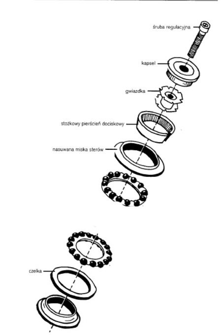

ownatorek Napisano 30 Września 2019 Napisano 30 Września 2019 Witam. Z racji ,że czeka mnie wymiana amorka z przodu (którego już mam) w Kross Evado 3.0 chciałbym wymienić kompletne stery na nowe - jak już robić to robić porządnie. Amortyzator +gwiazdkę+kapsel posiadam już lecz chciałbym dokupić resztę ale niestety mam problem z odpowiednim nazewnictwem . Zestaw pod Ahead, 1 1/8 cala, QR 9mm Załączam fotkę o jakie rzeczy mi chodzi - niestety na serwisie alle... nie mogę nic namierzyć po nazewnictwie książkowym z góry dziękuję za pomoc w fachowym nazwaniu aby można było łatwo znaleźć na necie
Dokumosa Napisano 30 Września 2019 Napisano 30 Września 2019 Takie stery co pokazałeś to kosztują kilka-kilkanaście PLN kompletne (wszystkie te elementy). Kup sobie jakieś stery maszynowe, półzintegrowane, ahead pod 1 1/8".
TheJW Napisano 30 Września 2019 Napisano 30 Września 2019 Najważniejsze jest to, czy masz półzintegrowane, czy zintegrowane. Zintegrowane to łożyska umieszczone bezpośrednio w główce ramy. Półzintegrowane mają wbite w główkę ramy miski, w których później umieszcza się łożyska. Patrząc na zdjęcia tego roweru, to są tam półzintegrowane. Co do Twojego zdjęcia - raczej nie kupisz wszystkich tych elementów oddzielnie. Zwykle kupuje się cały zestaw, albo wymienia same łożyska.

Dokumosa Napisano 30 Września 2019 Napisano 30 Września 2019 @ownatorek Stery, które podlikowałeś nie będą pasować - są klasyczne a potrzebujesz półzintegrowanych np. https://biostern.abstore.pl/stery-i-podkladki-stery-neco-h142-kulkowe-polzintegrowane,c75,p608,pl.html lub https://biostern.abstore.pl/stery-i-podkladki-stery-neco-h146-czarne-polzintegr,c75,p900,pl.html
