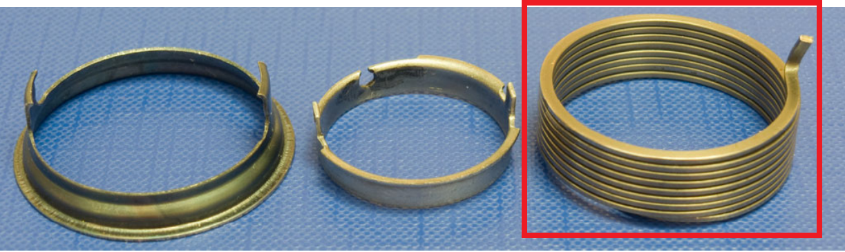

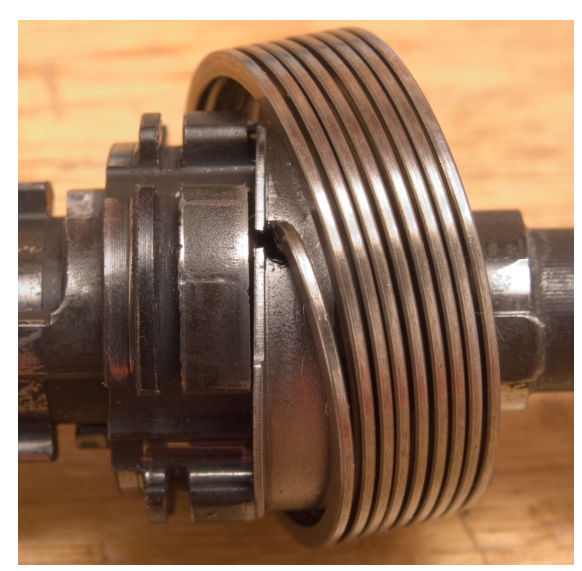

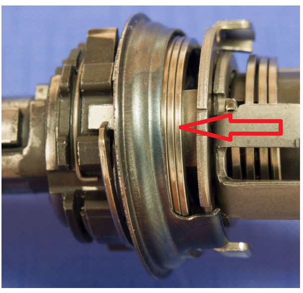

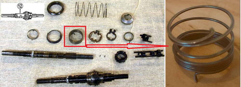

cotynato Napisano 27 Sierpnia 2019 Napisano 27 Sierpnia 2019 Witam! W Shimano Nesus 7 rozciągnęła i zdeformowała się sprężyna widoczna na zdjęciu. Gdzie kupię taką sprężynę?
zekker Napisano 28 Sierpnia 2019 Napisano 28 Sierpnia 2019 W oficjalnej dystrybucji raczej nie ma, tylko cała oś. Można spróbować napisać do Shimano (chyba lepiej od razu do centrali europejskiej, bo znając życie polski dystrybutor zleje po całości) ale czy coś z tego będzie trudno powiedzieć. Zostaje szukać tanio dawcy części, przepytać okoliczne serwisy. Alternatywa to dorobienie takiej sprężyny na zamówienie (potrzebne dobre zwymiarowanie i określenie twardości materiału) lub regeneracja tej (o ile da się takie rzeczy robić). Cena ??? Musisz poszukać warsztatów, które mogłyby się tego podjąć.

cotynato Napisano 8 Września 2019 Autor Napisano 8 Września 2019 12 godzin temu, inforobert napisał: Podaj numer piasty. Moja piasta nie ma widocznego numeru. Dlatego numery piast z których mogę dopasować sprężynę określiłem na podstawie zdjęć znalezionych w Internecie. Moim zdaniem taka sama sprężyna, jak w mojej piaście jest w SG-7C20, SG-7R42, SG-7R45 i SG-7R46. Może z innych modeli także pasuje, ale nie mam jak tego sprawdzić.

cotynato Napisano 21 Września 2019 Autor Napisano 21 Września 2019 W dniu 19.09.2019 o 22:30, inforobert napisał: Dzwoniłeś do Shimano Polska ?  Nie dzwoniłem, ale dostałem odpowiedź. Cytat Sprężyna jako cześć zamienna jest niedostępna. Kompletna oś piasty także nie jest dostępna, nawet w magazynie Shimano Europe w Holandii.
krokodylowy Napisano 9 Stycznia 2020 Napisano 9 Stycznia 2020 Cześć Mam pytanie jakie były objawy awarii która doprowadziła do tego że zdecydowałeś się rozebrać ośkę? W normalnym stanie sprężyna jest ciasno zwinięta. Po 20 latach ekspolatacji, po rozwinięciu może tak wyglądać. Wygięcie boczne łatwo skontrować kombinerkami ale dopiero w ostateczności.
