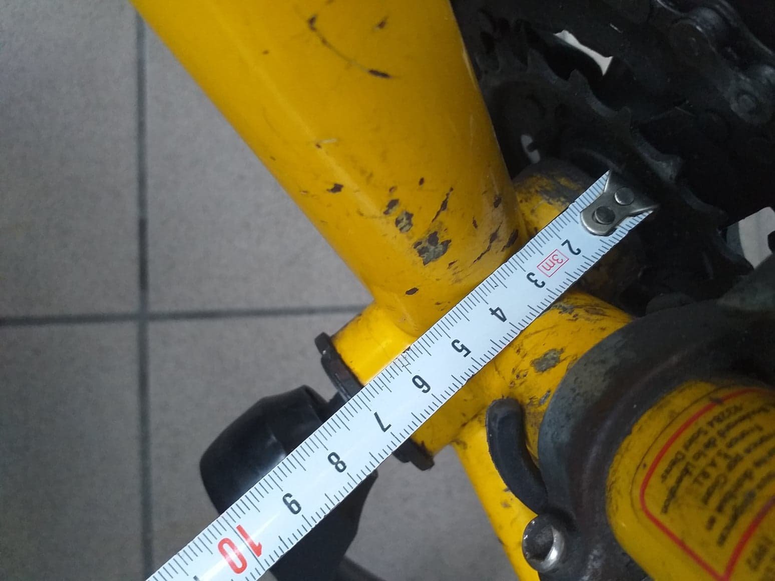

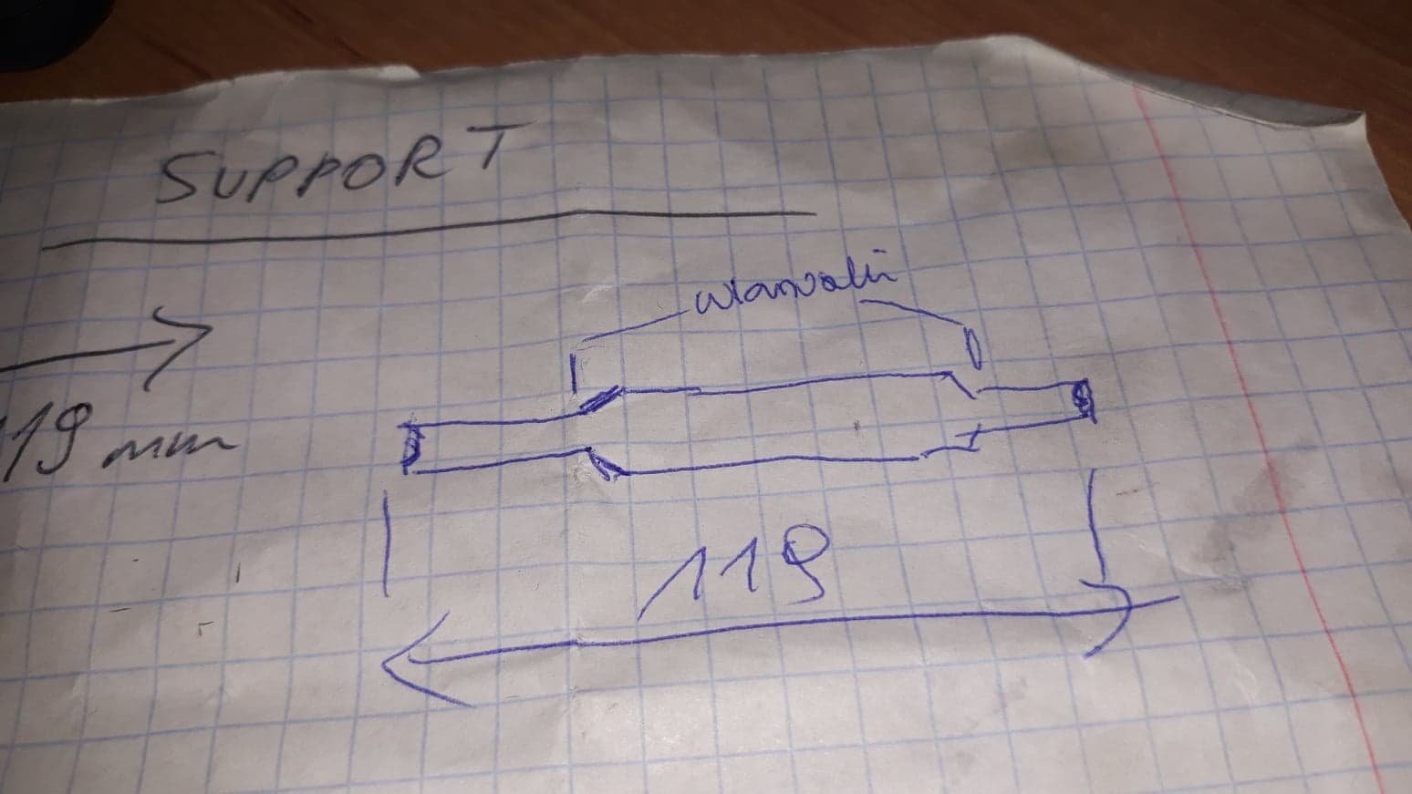

montenegro Napisano 10 Sierpnia 2019 Napisano 10 Sierpnia 2019 Witam, posiadam rower giant builder 400 97 r produkcji, stanąłem przez wymianą suportu. W internecie nzalazłem, że odpowiedni wkład suportu będzie Shimano BB-UN26 113/68BSA. Zdjąłem korby i wykonałem pomiary tj na rysunku Shimano BB-UN26 113/68BSA ma 113 mm x 68 mm Czy jest ktoś kto mi to wytłumaczy jak to dopasować ? https://imgur.com/reGBc9m https://imgur.com/reGBc9m
SoloTM Napisano 11 Sierpnia 2019 Napisano 11 Sierpnia 2019 Otóż 113 mm to długość osi. ( od końca do końca ) 68 mm to szerokość mufy w Twoim rowerze. Mufa to ten walcowaty kawałek ramy w który wchodzi suport. Możesz zmierzyć nawet linijką od dołu. Będziesz miał 68 mm lub 73 mm. Jeśli 68 to szukasz suportu 68/113 BSA, a jeśli będzie 73 mm to 73/113 BSA. BSA to rodzaj gwintu w mufie - średnica 34,6 mm oraz gwint z prawej strony odwrotny - z lewej normalny. O długości osi decyduje korba - jeśli obecną korbę zostawiasz to długość osi suportu musi być taka jak była. ( jeśli zmieniasz korbę to parametry nowej korby decydują o długości osi )

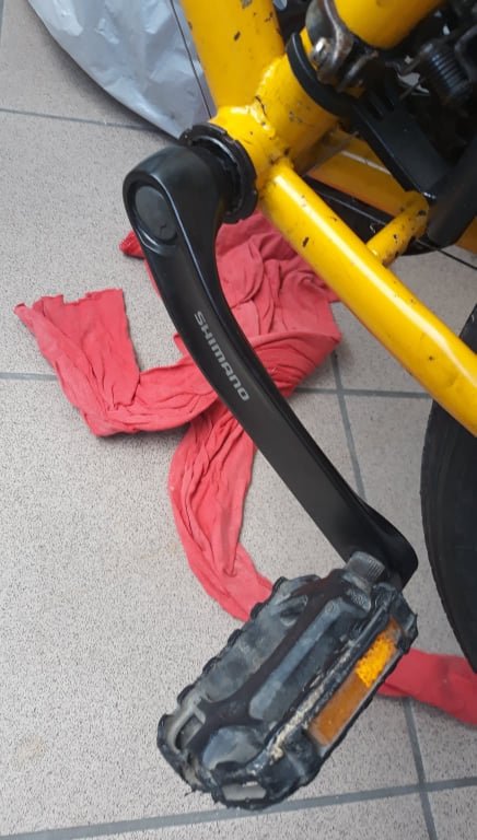

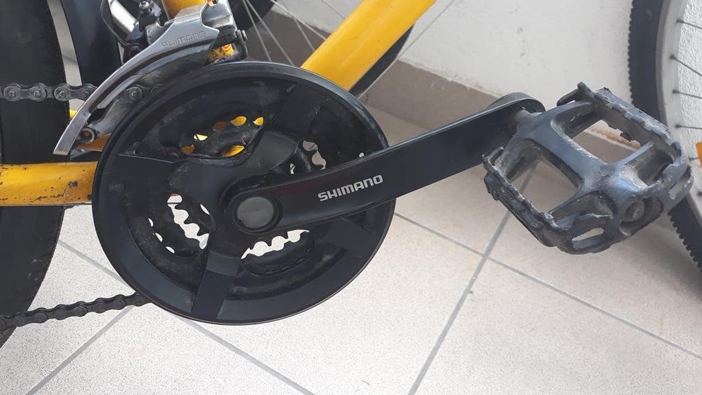

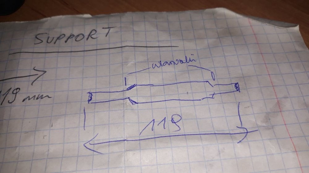

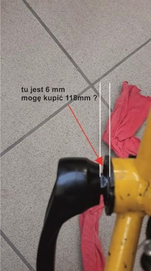

montenegro Napisano 11 Sierpnia 2019 Autor Napisano 11 Sierpnia 2019 Cześć dzięki za opdowiedzi, mam stary suport ( prosty zero łożysk - swoeżek zatoczony odpowiednio), który ma 119 mm i jest na wianuszkach. Natomiast mufa w ramie ma 73 mm zmierzyłem suwmiarką. Korby zostały zmienione na takie jak na zdjęciu.

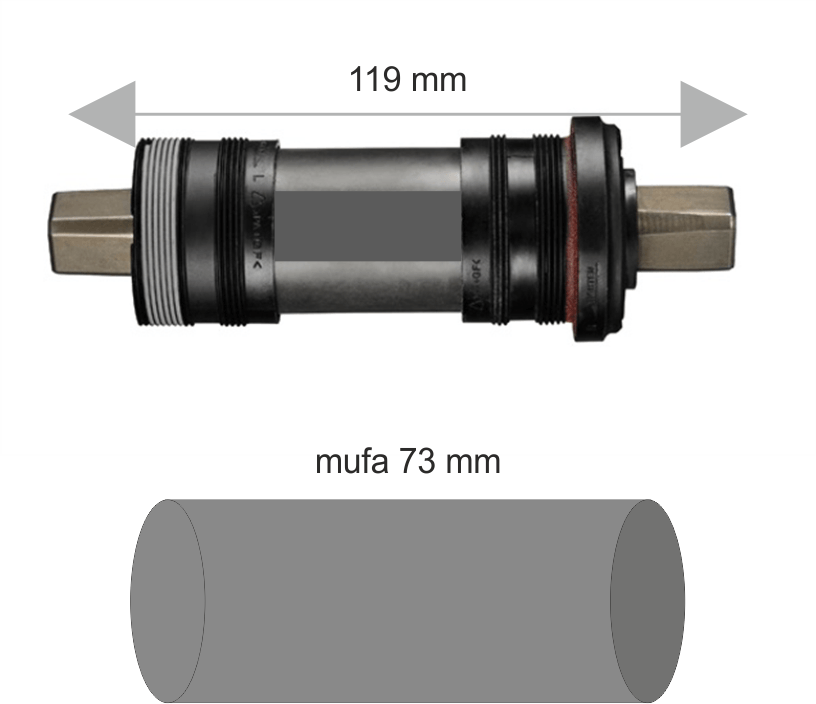

montenegro Napisano 11 Sierpnia 2019 Autor Napisano 11 Sierpnia 2019 A mniej wiecej tak wyglada wklad suportu w tym giancie. Przepraszam na początku podałem wkład suportu maszynowy. A ja mam metalowy wałek
SoloTM Napisano 11 Sierpnia 2019 Napisano 11 Sierpnia 2019 Kup 122,5. ( do tej korby ). 122,5/73 BSA : https://allegro.pl/oferta/wklad-suportu-neco-bsa-na-kwadrat-122-5-mm-73-7238844623
montenegro Napisano 11 Sierpnia 2019 Autor Napisano 11 Sierpnia 2019 Dziękuję za szybką odpowiedź, tak zrobię i zamówię. A pytanie jeszcze takie jak kupiłbym teoretycznie 118 mm jakie są różnice pomiędzy 122,5 mm ?
SoloTM Napisano 11 Sierpnia 2019 Napisano 11 Sierpnia 2019 Linia łańcucha zrobi się mniejsza ( z 50 mm spadnie do 47,5 mm ). Też tak możesz zrobić.
