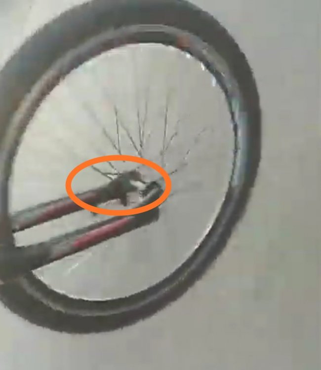

[Dziwny problem] Dolne golenie amor

A może nieodpowiednia waga jaka masz do amortyzatora jest spowodowana takimi odczuciami ? Tak jak activia pisał nie oczekuj cudów od tego amortyzatora. Jak chcesz dobry amortyzator to dac trzeba od 500 w góre wtedy bedzie wszystko ok.

Ale nikt tego nie widzi,zwłaszcza na tych 5 sec filmikach.

A jeszcze pytanie mam czy po uderzaniu kilkanaście razy ci on oddaje potem zanim sie uspokoi?

Przyjrzyjcie się tam na filmiku szczególnie przy drugim podniesieniu.. widać jak się odbija

Nie mam szybkozamykacza tylko nakrętki

To coś prawdopodobnie za słabo dokręcone tak czy siak. Wogole to ktos jeszcze nakrętki uzywa ??? Przyszłośc to sztywna oś. Ewentualnie widuję szybkozamykacz w rowerach a skrecanie na sruby to chyba juz archaizm??? Maiłem cos takiego w rowerze który dostałem na komunie 20 lat temu.

Wszystko zakręcone jest

Może chodzi o sprężynę powrotną, gdy koło jest w powietrzu to po dojściu do położenia równowagi lagi kontynuują ruch w dół, napręża się sprężyna powrotna, i potem odskakuje.

Raczej nie bo w poprzednim amortyzatorze miałem to samo po odkręceniu mostka i potem złym ustawieniem sterów tylko że teraz nowy amortyzator i stery nie mają luzu

A tutaj nie masz czasem a-head? Ja nie wiem co tam można spaprac przy montażu sterów. Chyba że najpierw skrecales 2 śruby do końca a następnie dokrecales górny kapsel ile się da. To wtedy można faktycznie coś popsuć. Może chodzi o to że jak go zablokujesz on nadal się ugina? To wiedz że tego amortyzatora w życiu nie zablokujesz na sztywno.

Lgwg
Tak zmieniałem sam
Tak mam ahead
Nie mam blokady skoku

Bieżnię sterów przełożyłeś?
Mogę się założyć, że podjechałbyś do serwisu i w minute ktoś by Ci powiedział gdzie leży problem.

Nie jestem idiotą przełożyłem

Dwie strony pisania o niczym ;d Nagraj porządny film, długi tak z  30sec żeby można było ze spokojem zobaczyć, najlepiej dobrej jakości w slowmotion.
Skoro masz luz na dolnych goleniach i osi to albo masz złą oś, albo źle założlne, dokręcone. Może jest za długa? Może masz peknięte?

Lgwg
Właśnie na to wpadłem też i pójdę zobaczyć

Lgwg
Zauważyłem pewną rzecz kiedy poluzuje koło z przodu problem prawie całkowicie znika
Tylko że wtedy jest dokręcony palcami więc na dłuższą metę odpada

Thomass13
Może źle jest zrobiona ośka. Może się coś przestawiło lub fabrycznie cos schrzanili. Ciekawe czy równo wszystko złożone i ośka jest centralne w widelcu a może któraś stroną jest przesunięta i dlatego robią się takie cyry.

Lgwg
Mam szybkozamykacz nowy więc zobacze

Lgwg
To samo jest

Lgwg
Nie możliwe że wina osi lub koła bo jak odkrecalem mostek gdy miałem poprzedni amortyzator to zaczęło się robić coś takiego

Lgwg
Pomimo dokręcenia śruby na górze podkładki się mogą ruszać normalnie przypomniało mi się że wtedy najpierw śruby mostka dokrecilem a potem tą na górze czyli co się popsuło?
