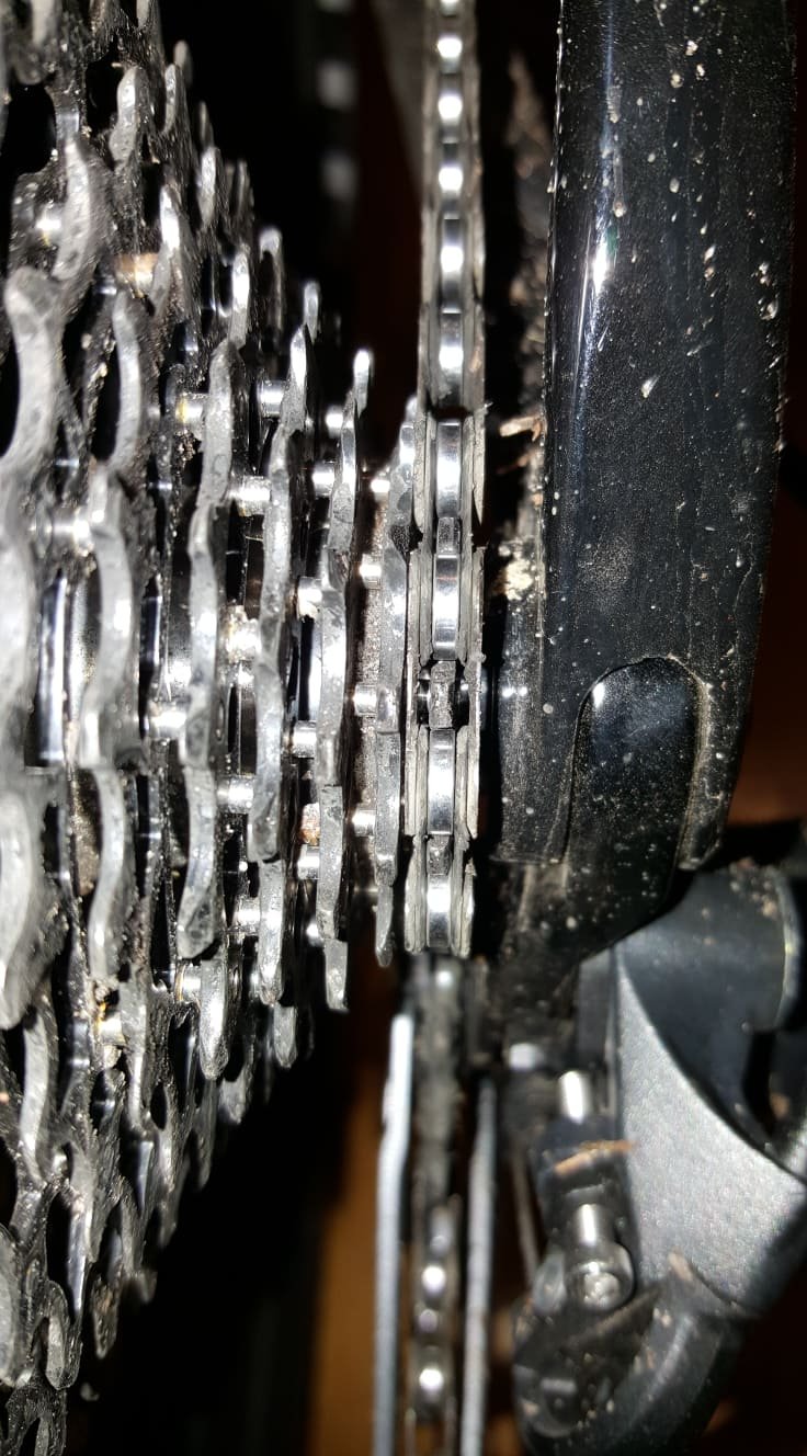

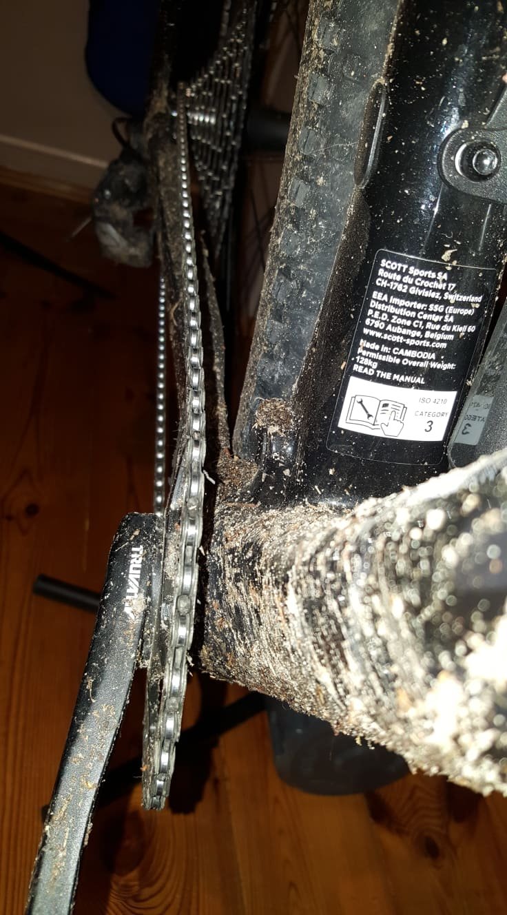

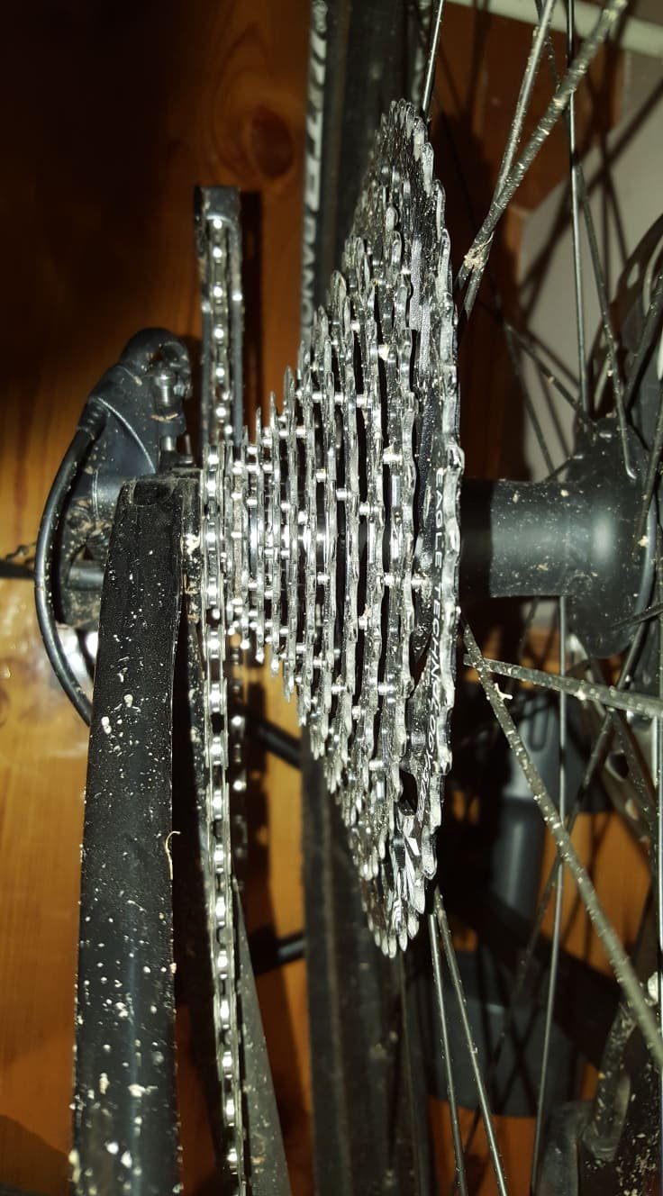

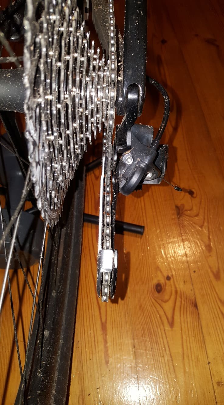

oalan1 Napisano 6 Sierpnia 2019 Napisano 6 Sierpnia 2019 Witam, na video może tego nie widać, ale wielokrotnie sprawdzałem skąd pochodzi dźwięk i na 100% dźwięk pochodzi z łańcucha który przy wyjściu z kasety zahacza o niektóre ząbki biegu 11. Tak samo jest też chyba 2 biegi wyżej, ale na innych biegach już jest normalnie. Pytanie jak to wyregulować, bo umiem sobie wyregulować przerzutkę ale chyba nie aż tak, wszystko chodzi okej ale ten dźwięk jest wkurzający, tak jakby odległości między dwiema koronkami były zbyt małe w stosunku do szerokości łańcucha. Jak powoli przkręcam korbę to widzę, iż na innych biegach łańcuch rzeczywiście nie tyka tych ząbków, a na tym 12 biegu i owszem. Proszę o jakąś radę jak to wyregulować

gruber69 Napisano 6 Sierpnia 2019 Napisano 6 Sierpnia 2019 Koledzy, kręcenie przy manetce to raczej nie za bardzo pomoże przy takim problemie bo przesunie tylko wózek który jest na dole. A problem jest z łańcuchem na górze gdzie ustawienie wózka niczego nie zmieni. Pomogą nam tutaj zdjęcia napędu z góry oraz od strony kasety do przodu i od korby do tyłu.
