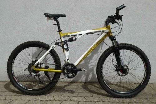

Koyo Napisano 16 Lipca 2019 Napisano 16 Lipca 2019 Cześć Przymierzam sie do wymiany widelca w moim prophete Hill 800 (foto niżej, koło 28" oś 9mm) , seryjnie jest tam jakis Basic od SR Santour, chciałem wsadzic tam jakiegos gazowca glownie ze względu na wagę (obecny waży grubo ponad dwa kg) oraz chciałbym mieć możliwość blokady skoku (najlepiej na kierownicy) budżet jakim dysponuje to około 600 PLN , jeżdżę głównie po miejskich ścieżkach i szutrach , rzadko jakis poważniejszy teren, w oko wpadł mi taki egzemplarz Manitou https://m.olx.pl/oferta/amortyzator-29-manitau-marvel-expert-CID767-IDAoTke.html?backUrl=%2Fmojolx%2Fodpowiedzi%2F Nie wiem czy to dobry wybór ( martwi mnie też długość sterówki obecna ma 20cm , nie wiem czy te 5mm zrobi różnicę. Lub może lepiej zainwestować w nowy od Santour'a , mam na myśli modele Raidon lub Epicon Z góry dziekuje za pomoc

SoloTM Napisano 16 Lipca 2019 Napisano 16 Lipca 2019 Twój rower jest chyba na kole 26, a nei 28/29 cali? Dobrze widzę ?
Koyo Napisano 16 Lipca 2019 Autor Napisano 16 Lipca 2019 50 minut temu, SoloTM napisał: Twój rower jest chyba na kole 26, a nei 28/29 cali? Dobrze widzę ? Zdjecie poglądowe , mój ma 28"
